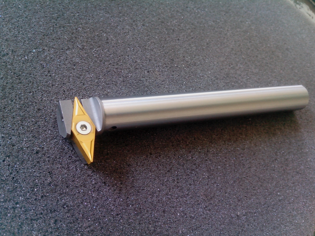

Мой новый инструмент.
IMG_20140707_163136.jpg (5362 просмотра) <a class='original' href='./download/file.php?id=30585&mode=view' target=_blank>Загрузить оригинал (702.45 КБ)</a>
IMG_20140708_114459.jpg (5362 просмотра) <a class='original' href='./download/file.php?id=30586&mode=view' target=_blank>Загрузить оригинал (719.4 КБ)</a>

Это пластинка под зубья шестерни?
Если она , то сразу с модулем или нет?

nik1 писал(а):Это пластинка под зубья шестерни?
Это стандартная пластина на токарный, угол 35, радиус 0.4
Изготовил для фрезеровки конической шестерни с внутренним зацеплением, а также и для расточки на токарный.

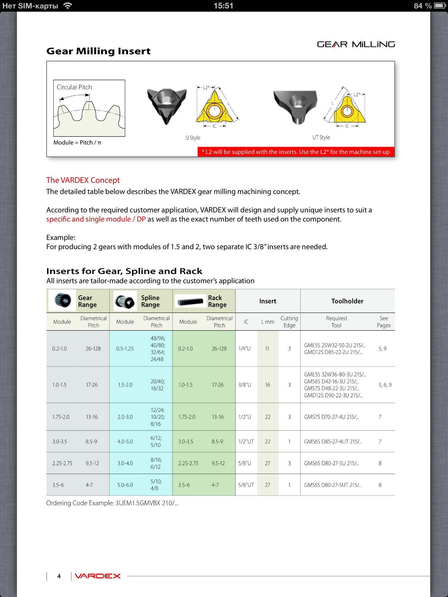

Ясна
Такими не пробовал работать?
image.jpg (5354 просмотра) <a class='original' href='./download/file.php?id=30587&mode=view' target=_blank>Загрузить оригинал (465.5 КБ)</a>

nik1 писал(а):Такими не пробовал работать?
Нет, Такие фрезы сильно ограничены по возможностям. На разные диаметры нужны пластины.

Shishio Makoto, красота. смещение винта на сколько делал?

aegis писал(а):красота. смещение винта на сколько делал?
0.2мм

Shishio Makoto, не многовато? обычно по памяти 0,1-0,15 надо

aegis писал(а):не многовато? обычно по памяти 0,1-0,15 надо
Это еще зависит какой винт и какое отверстие в пластине.

Shishio Makoto, не ну эти размеры рекомендовал мне один товарищ с чипмейкера - он резцов наделался в свое время много. правда это все для мелких пластинок типа 070204...

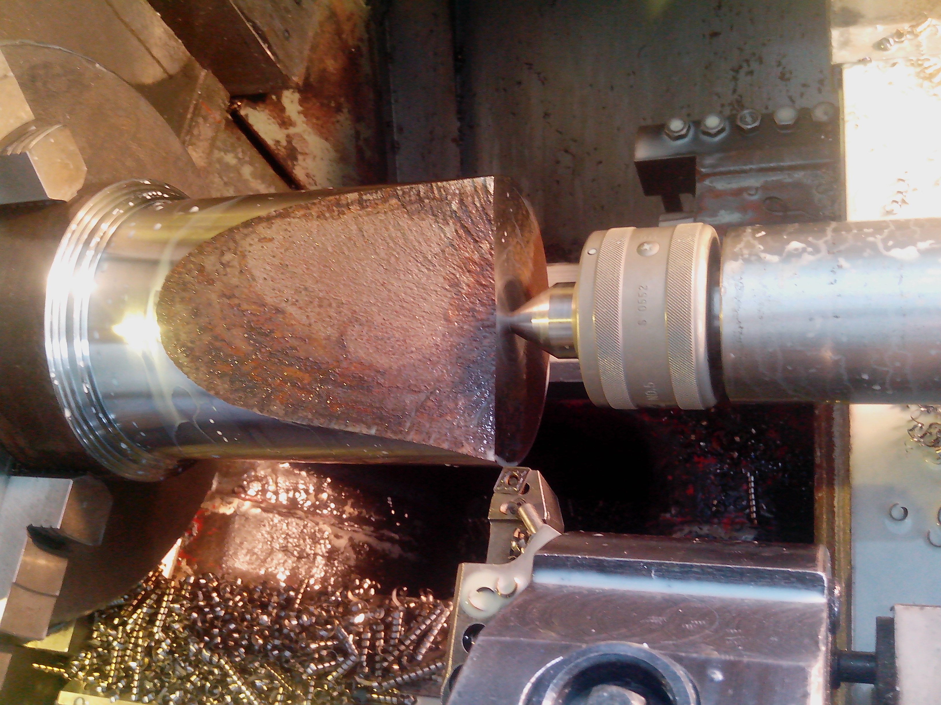

Попалась сегодня веселая заготовочка. Отлетело со страшным звуком чуть не обкакался :hehehe:
Диаметр 260 мм

а трещины не видно было?
на каких оборотах полетела? :shock:

NightV писал(а):а трещины не видно было?
При торцовке не заметил и не думал что может быть трещина.
Обороты не большие 300, но звон падения был страшный.

Re: Мои поделки
Такой убить может

Shishio Makoto писал(а):При торцовке не заметил и не думал что может быть трещина
думаю когда оттоцевал, трещину просто "зализало", поэтому и не увидел.
блин... теперь буду простукивать такие заготовки на предмет звона :?

наш прокат нада постоянно проверять :( на потоке идут детали из 40х13, диаметром 85 и 110мм - каждый наверно 7-9 хлыст с дефектами.. трещины, раковины.. и если раковины можно увидеть, то трещину после ленты например нихрена не видно. только постукиванием..

Леша, а разве нет портативных всяких "дефектоскопов на магических лучах"? :hehehe:
Чтобы перед обработкой выявлять дефекты?
Вот первый попавшийся в гугл: http://www.promprilad.ua/ultrasonic_1.html

ukr-sasha писал(а):Леша, а разве нет портативных всяких "дефектоскопов на магических лучах"?
У нас все заготовки просвечивали, перед тем, как в обработку отдать. Хотя это были регулирующие крышки на гидромоторы, там трещины и раковины не допустимы, видимо поэтому и светили.
