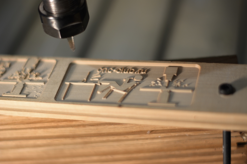

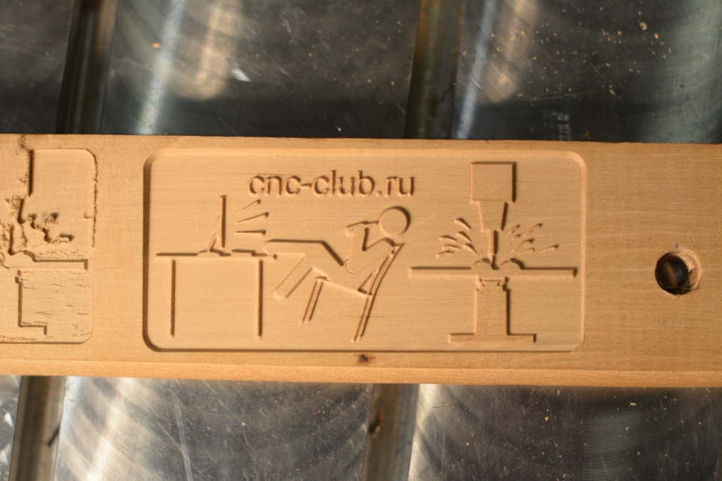

Да рельеф тот самый, закончу резать в субботу. Фреза острая, без радиуса, шаг маленький и долго режет.

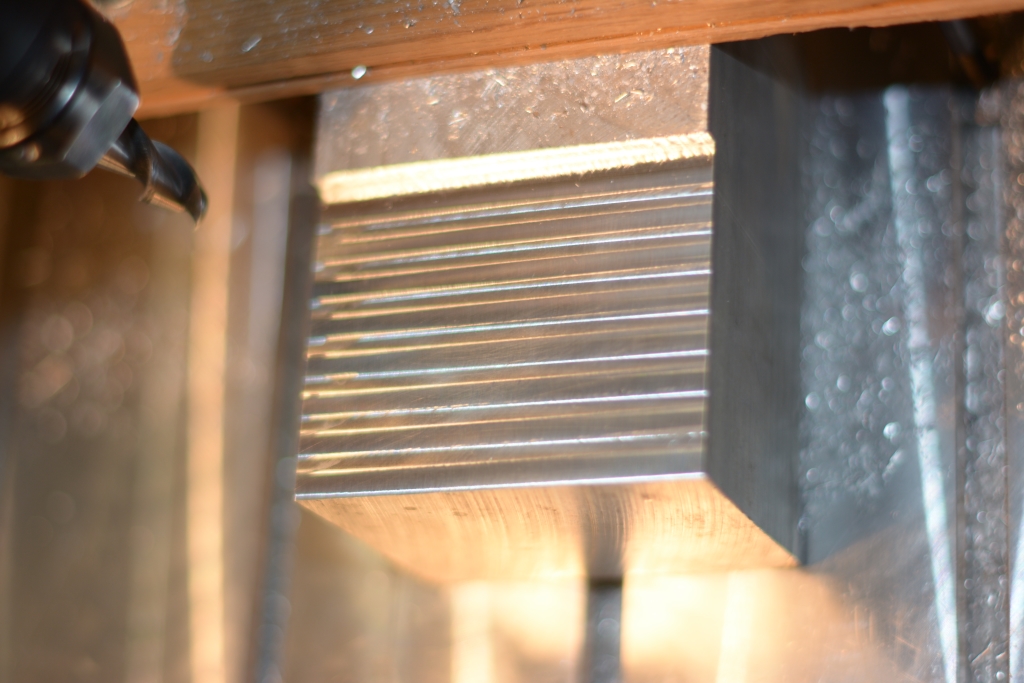

По просьбе трудящихся, тест на дюральке, фреза 12мм глубина резания 1мм, 2мм и 1мм, перекрытие 75%. Для этого шпинделя 2мм тяжело резать при большой подаче. Но и паркет в качестве прижима не годится :hehehe: . Для хобби спешить нет куда, будем резать с небольшой глубиной но с большой подачей. И обязательно нужно сделать защиту от стружки, убирать долго после пару минут работы.

На втором видео видно, что где-то жёсткости не хватает - это железо или так приводы настроены?
