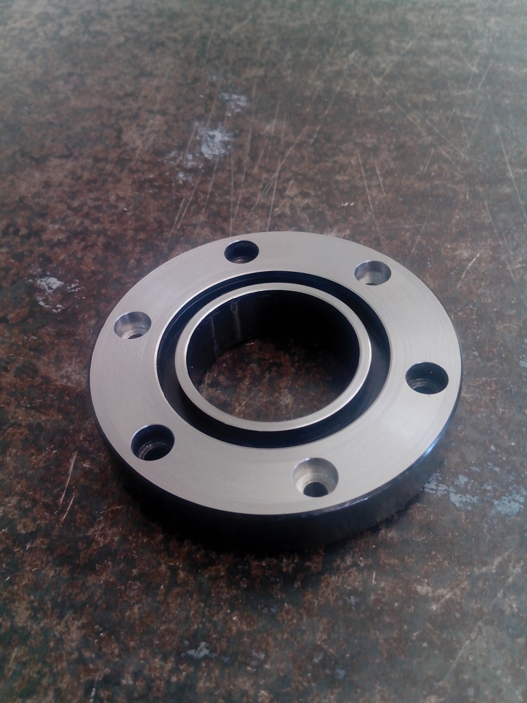

На днях приедут подшипники и смазка для шпинделя.
А в это время немного доработал шпиндель, добавил еще три отверстия и подправил поверхности.

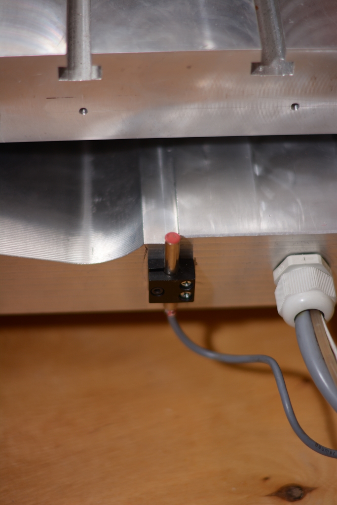

Затерял я где то оптические датчики, а уже надо пилить детальки, достал из закромов емкостные датчики для home (успешно выдраны со швейцарской лини сборки эл. двигателей :hehehe: )
Повторяемость не больше 0,004 , позже добавлю еще и сигнал Z метки.

Намаялся с подключением датчиков. Пока не проложил в шкафу все работало идеально, как только красиво проложил на свои места, перестали работать. Раз сработает, раз не сработает. Причину нашел, провода датчиков проходят возле приводов и как только включаю силовую часть происходят глюки. Вылечилось довольно просто, сделал несколько витков в ферритовом кольце и так с каждый проводом датчиков возле входа в kflop. Теперь буду знать, нужно лучше предохранятся от помех.

Хотел уже завтра производить стружку, но не тут то было. Собрал шпиндель очень большая вибрация, пришлось шлифовать наружный диаметр ротора (биение относительно посадки подшипника 0,05).
Отбалансировать ротор не смог, не хватило длины ремня на стенде :pssdoff: , заказал, ждать неделю :eat: .

Обрадовал меня сегодня поставщик ремней, завтра заберу ремень, отбалансирую ротор и к выходным будет полноценный тест-драйв.

Собрал шпиндель, теперь никакой вибрации и звук приятный. Также поправил конус под цангу. Не стал сегодня испытывать нервишки соседей, тест перенес на выходные.

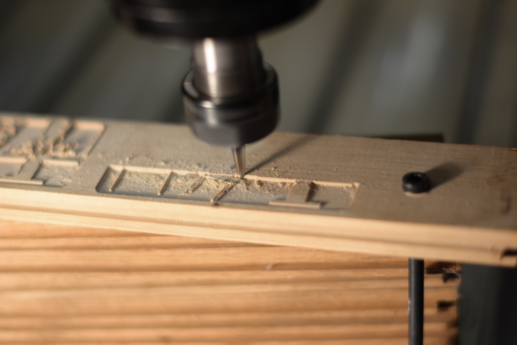

Тест на дереве. К сожалению закончить не удалось, срочно нужно было бежать по делам.
Осталось прикрутить охлаждения для шпинделя и пробовать на дюральке.
