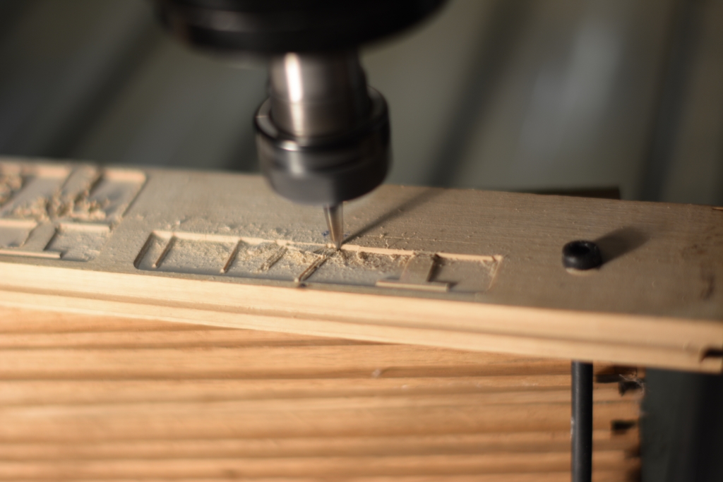

Тест на дереве. К сожалению закончить не удалось, срочно нужно было бежать по делам.
Осталось прикрутить охлаждения для шпинделя и пробовать на дюральке.

С запуском !!! :beer_blow:
Re: Дюрале-Стальной портальчик
С первой стружкой! :beer_blow:
Какой знакомый рельеф :)
