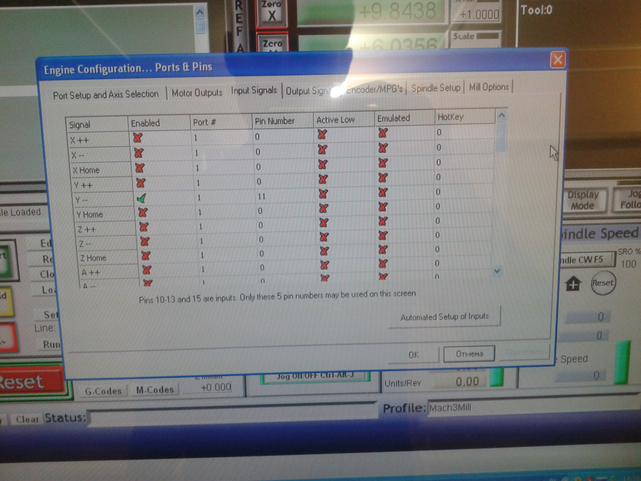

включаю левые лимиты (фото) - работает. аналогично с правым (фото) - не работает. reset моргает и не реагирует на нажатие (ситуация наезда на концевик). в чем прикол?

Есть смысл посмотреть в закладке "Diagnostic" состояние этих входов, понажимать их и убедится, что mach их видит.
перед этим их нужно прописать в "портах и пинах". Если все датчики мигают, то поэксперементировать с инверсией - в портах и пинах.
Ну, а если не мигают, то проверить плату - может быть не все входные сигналы порта разведены.

Инверсию кнопок пробовал - получается два варианта: либо на нажатие кнопки не реагирует вообще либо reset мигает и не сбрасывается. то еть как бы блокирующий сигнал от концевика или e-stop идет. завтра посмотрю что там в закладке диагностики

обнаружилась и исходная неполадка. странно, но проблема была в плате. стал прозванивать дальше (ЛПТ как такового нет - станок по Ethernet работает, но не суть важно). и обнаружилось, что некторыесигналы в плату заходят, а по шлейфу не выходят. в частности, в плюсовых концевиках сам сигнал нормально, а земля где-то терялась. пробросил сопельку на соседний вывод земли и опа - заработало. дальше не ковырял - скорее всего плату на замену. странно - плата хоть и самодельная, но не первый раз такую заказываю, да и степдир с реле разведен как надо. может, я что-то не понял.
