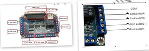

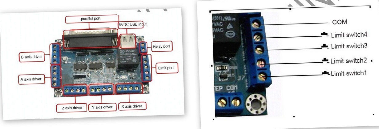

Сигналы на станке разведены при помощи вот такой интерфейсной платы. на станке стоят по всем осям комбинированные датчики хоум-лимит.
В моей плате лишних пинов вроде нет и получается, самый разумный вариант это запараллелить датчики Limit по всем осям с кнопкой E-stop, а на входящие сигналы Limit платы повесить Home?
Отсюда вытекает ряд вопросов:
1. При наезде на лимит будет останов. Как потом съехать с датчика если оси блокированы по е-стоп? за винт вручную не скрутить - все под кожухами
2. можно ли в маче сделать так же, как сделано механически в датчике: наезд на кнопку хоум и аккуратный доезд до дублирующей кнопки хоум там же.
3. туплю над устройством датчика (на фото). на дне две кнопки лимит. с ними понятно. включены последовательно на размыкание. при наезде разрыв цепи и останов.
а на крышке еще две кнопки (хоум). не пойму по какому принципу из них провода выходят и как это спроецировать в мач
Фото-0088.jpg (14098 просмотров) <a class='original' href='./download/file.php?id=24446&mode=view' target=_blank>Загрузить оригинал (291.95 КБ)</a>
PLATA.JPG (14098 просмотров) <a class='original' href='./download/file.php?id=24447&mode=view' target=_blank>Загрузить оригинал (295.27 КБ)</a>

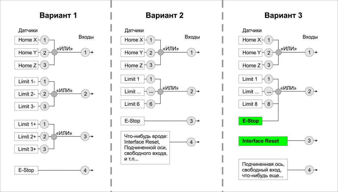

Александр_ писал(а):моя ситуация чуть отличается от вашей - у меня по три выключателя на каждой оси: лимит+, лимит_, хоум.
В теме на которую выше давал ссылку расписал в "теории", как Матч будет будет работать с тремя датчиками.
Александр_ писал(а):два хоума - типа наезжать на один, плавно доезжать до другого,
Даже идей нет.
Александр_ писал(а):по какой схеме порекомендовали бы все подключить?
Не знаю, я разрисовал варианты, которые у меня получились.
У всех есть плюсы и минусы.
Первая схема как было нарисовано в первом посту (сейчас что-то недоступен рисунок). Свободных входов не остается.
Вторая и третья – вариации на тему подключать E-Stop к Лимитам или нет.
Если не подключать, то вторая схема и остается один свободный вход.
Если подключить, то третья схема и на мой взгляд, надо в обязательном порядке добавлять кнопку Interface Reset.
Поэтому пометил их обоих зеленым.
Александр_ писал(а):завтра собирался все распаивать
Может сначала проверить, как это будет работать в реале и уже тогда по понравившемуся варианту распаять?

никак не соображу что значит "или" на схемах

ИЛИ - это я чтобы не привязываться к конкретным типам датчиков.
Если датчики индукционные (у меня они работают на замыкание), то ставишь их параллельно.
Если как у тебя (насколько я понял по фотке) - на разрыв цепи, то последовательно...

чисто внешне и логически мне нравится вариант №1 на рисунке выше. есть у него какие-то минусы кроме большого кол-ва занятых пинов? на него у меня их (пинов) как раз хватает.

Александр_ писал(а):чисто внешне и логически мне нравится вариант №1
Насколько я помню, у тебя схема была такая-же.
"Прочувствовать", что это такое, ее хватит, а там разберешься...
Забыл написать, вторая и как ее вариант - третья схемы, рабочие, только если датчик Дома между датчиками Лимитов.
Если датчик Дома "снаружи" одного из Лимитов, будет другая схема.
Ворон226 писал(а):А что делать, если при включении один из СЕМИ датчиков сработал
В общем ничего страшного.
Если E-Stop не объединен с Лимитами, то можно программно сбросить.
Если объединен, надо доводить кнопку "Interface Reset".
Просто помните, что и E-Stop и сработавший датчик Лимит - это аварийные ситуации, которые приведут к остановке станка.
В отличие от программных границ в установках Матча.
Поэтому у себя я настроил Софт-лимиты, а датчики Лимитов оставил на всякий случай, как "последний рубеж", если будет сбой программы.

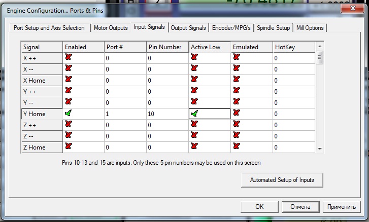

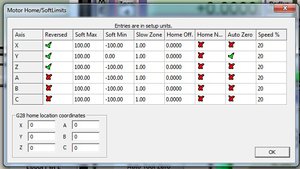

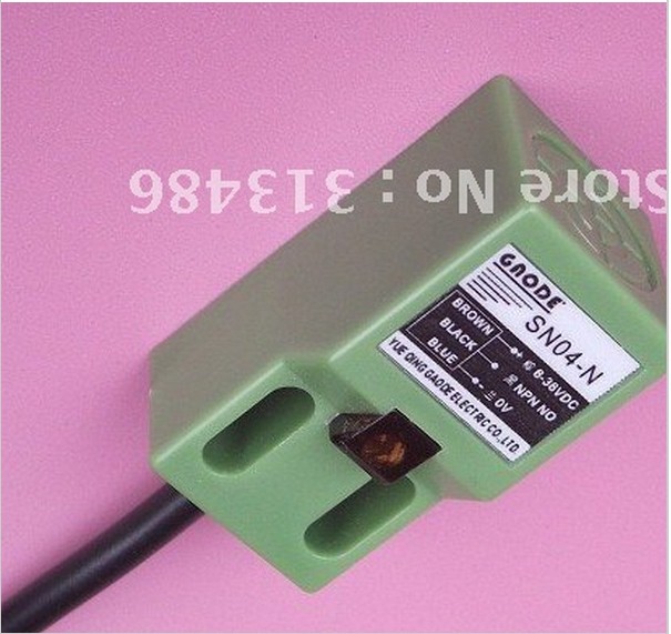

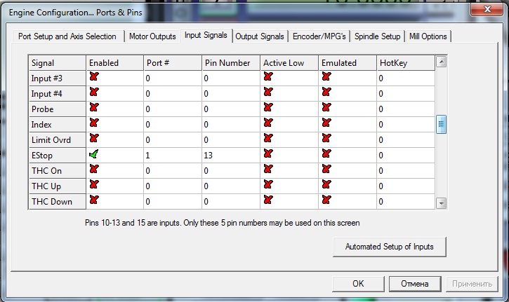

Чтобы не плодить очередную тему спрошу здесь,да простит меня топикстартер.
Почитал тему о настройке софтлимитов http://www.cncmasterkit.ru/viewtopic.php?f=5&t=4052 ,вроде бы и не сильно сложно,да вот не получается ничего.
В электронике я не силен,свою ошибку найти не получается.

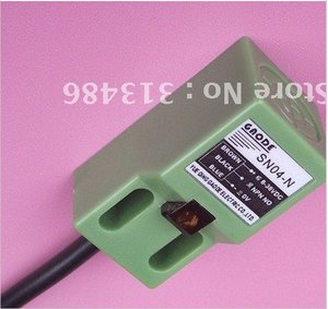

Интерфейсная плата и датчики(PNP) на картинке.Датчики к питанию(12v,зарядник от телефона) подключены параллельно,синий "-/сом" коричневый "+".Черный отдельным проводом от каждого датчика к соответствующим клеммам "limit 1,2,3".Кнопка Е-стоп,работает на размыкание,подключена к "сом" и "limit 4"
Кнопку Е-стоп прописал в настройках,МАЧ ее видит и реагирует на срабатывание.
Начинаю повторять Задание №1,делаю все настройки как на картинках в теме.Датчик при приближении к металлу срабатывает,но МАЧ не останавливает движение по оси.Также не происходит обнуления машинных координат.
к.jpg (13552 просмотра) <a class='original' href='./download/file.php?id=31830&mode=view' target=_blank>Загрузить оригинал (134.71 КБ)</a>
датчик.jpg (13552 просмотра) <a class='original' href='./download/file.php?id=31840&mode=view' target=_blank>Загрузить оригинал (94.37 КБ)</a>
Последний раз редактировалось Din 10 авг 2014, 16:35, всего редактировалось 1 раз.

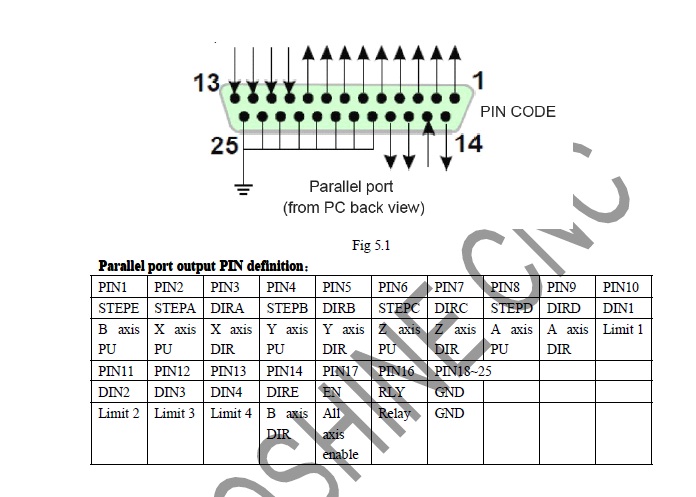

Теперь выложи распиновку LPT контроллера и скриншот настройки твоих лимитов.
Din
Сообщения: 314
Зарегистрирован: 22 янв 2014, 15:01
Репутация: 89
Настоящее имя: Саша
Re: Настройка датчиков Home и Limit
Сообщение Din »
Распиновка LPT на картинке.Все настройки сбросил,отличались они от приведенных в теме лишь пинами подключения концевиков и датчиков.
LIM 4 13 pin Е-стоп
LIM1 11 pin индуктивный датчик
Безымянный.jpg (13528 просмотров) <a class='original' href='./download/file.php?id=31849&mode=view' target=_blank>Загрузить оригинал (94.65 КБ)</a>

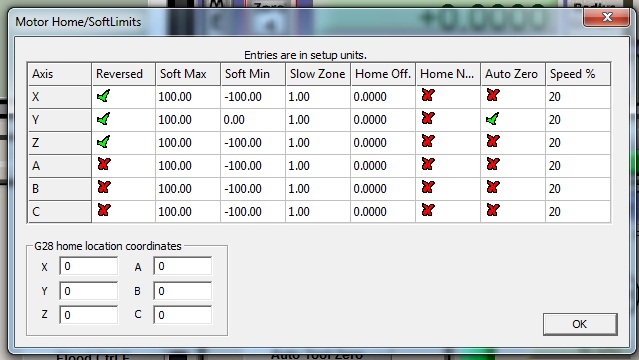

Лучше сюда выложи скрин своих настроек, быстрее получишь ответ. Прыгать с сайта на сайт не удобно. :)
Din
Сообщения: 314
Репутация: 89
Настоящее имя: Саша
Сообщение Din »
Восстановил как было,эксперементировал с осью У.Датчик подключен к LIM1
Обратил внимание что поменялась на "неактивно" настройка Е-стоп,поменять на "активно" как и было раньше не получается,но кнопка работает.
Безымянный.jpg (13514 просмотров) <a class='original' href='./download/file.php?id=31850&mode=view' target=_blank>Загрузить оригинал (97.45 КБ)</a>
Безымянный1.jpg (13514 просмотров) <a class='original' href='./download/file.php?id=31851&mode=view' target=_blank>Загрузить оригинал (78.87 КБ)</a>
Безымянный2.jpg (13505 просмотров) <a class='original' href='./download/file.php?id=31852&mode=view' target=_blank>Загрузить оригинал (96.16 КБ)</a>

Поставил опыт:
СОМ - "минус 12v",а "плюс" через Е-СТОП на "лимит 4".При нажатии на кнопку цепь размыкается,МАЧ реагирует.
Подаю питание на индуктивный датчик,чтобы "красной лампочке" видеть момент срабатывания,сигнальный конец к интерфейсной плате на подключал.В параллель с Е-СТОП подключаю провод с нормально замкнутой кнопкой поочередно к лимитам 1-3,прописываю в МАЧе.
Лимит1 не работает ни при каких настройках.
Лимит2 загорелась лампочка,жму кнопку(размыкаю цепь) - движение по оси сменилось на противоположное.лампочка потухла,отпускаю кнопку - движение по оси остановилось,машинные координаты обнулились.Работает!!! Пробую поставить кнопку на замыкание цепи, не работает.Меняю в настройках port # "единичку" на "нолик",все равно не работает.
Лимит3 увы,аналогично Лимит1 не работает.
Понимаю что можно и без концевиков,но зацепило,блин....
Помогите,пожалуйста,разобраться в причинах :oops:
Din
Сообщения: 314
Репутация: 89
Настоящее имя: Саша
Сообщение Din »
Ну в общем проблема решена,добрые люди подсказали куда ткнуть тестером.Из 4х выходов на концевики работали только 2.
Заменил интерфейсную плату,на сигнальный конец датчика прицепил релюшку,работает как и должно было.
