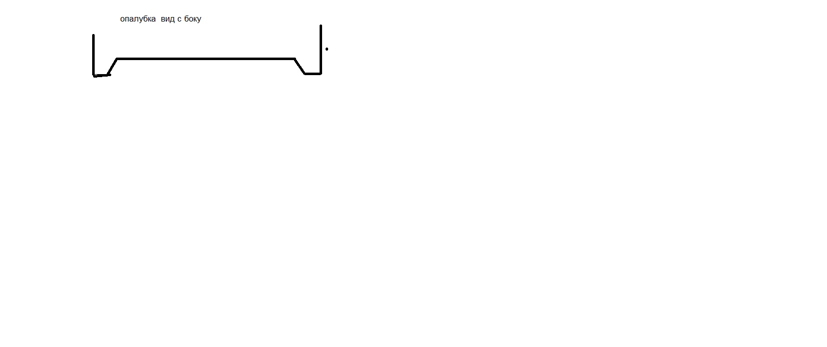

Nick писал(а):Может его тоже отлить, или рельсы поставить на боковины этой отливки? и с обратной стороны сделать стол?
на боковин ставить не хочу, будит сложно отлить, так чтобы было параллельно, на плоскости проще. А если отливать стол, то вообще не подъемный будет.

Nick писал(а): и с обратной стороны сделать стол?
обратная сторона самая кривая будит, это же сторона заливки

Nick писал(а):А как портал будет под ним проезжать?
как то так

Сообщения: 22776
Re: Нужна помощь(совет) строю станок 600x400
стол висит на длинне 800мм не очень хорошо - лучше переверни всю конструкцию и прикрепи стол по всей поверхности.

Nick писал(а):стол висит на длинне 800мм не очень хорошо - лучше переверни всю конструкцию и прикрепи стол по всей поверхности.
тогда меняется технология заливки(не понятно как делать опалубку), и как обеспечить параллельность сторон для направляющих.
Безымянный.jpg (2754 просмотра) <a class='original' href='./download/file.php?id=29121&mode=view' target=_blank>Загрузить оригинал (24.79 КБ)</a>

Сообщение slk »
в перспективе, можно будит потом отлить стол, а кривую сторону фрезернуть по месту. но станину оставить как есть(мой вариант))
Сообщения: 22776
Да, стол можно прижать к твердому основанию и фрезернуть самим станком по месту. Т.е. под стол можешь особо ровную поверхность не выводить. Главное под направляющие...
