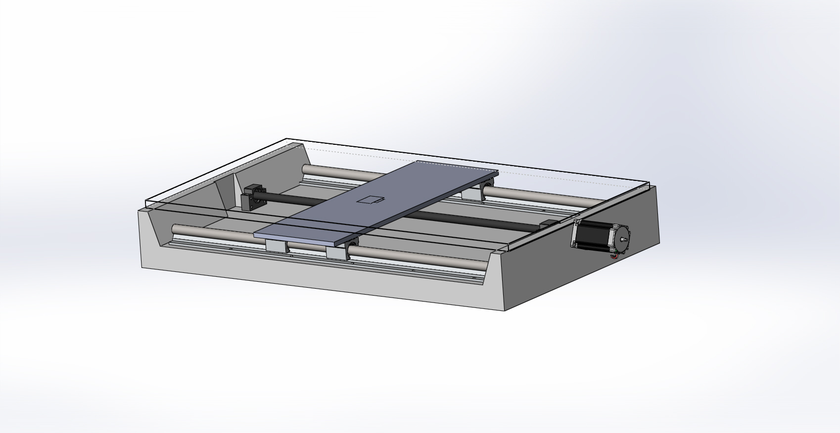

Nick писал(а):Может его тоже отлить, или рельсы поставить на боковины этой отливки? и с обратной стороны сделать стол?
на боковин ставить не хочу, будит сложно отлить, так чтобы было параллельно, на плоскости проще. А если отливать стол, то вообще не подъемный будет.

Nick писал(а): и с обратной стороны сделать стол?
обратная сторона самая кривая будит, это же сторона заливки
Сообщения: 22776
Re: Нужна помощь(совет) строю станок 600x400
А как портал будет под ним проезжать?

Nick писал(а):А как портал будет под ним проезжать?
как то так
чпу бетон 3.JPG (2616 просмотров) <a class='original' href='./download/file.php?id=29120&mode=view' target=_blank>Загрузить оригинал (189.77 КБ)</a>
Сообщения: 22776
стол висит на длинне 800мм не очень хорошо - лучше переверни всю конструкцию и прикрепи стол по всей поверхности.

Nick писал(а):стол висит на длинне 800мм не очень хорошо - лучше переверни всю конструкцию и прикрепи стол по всей поверхности.
тогда меняется технология заливки(не понятно как делать опалубку), и как обеспечить параллельность сторон для направляющих.

в перспективе, можно будит потом отлить стол, а кривую сторону фрезернуть по месту. но станину оставить как есть(мой вариант))
Сообщения: 22776
Да, стол можно прижать к твердому основанию и фрезернуть самим станком по месту. Т.е. под стол можешь особо ровную поверхность не выводить. Главное под направляющие...

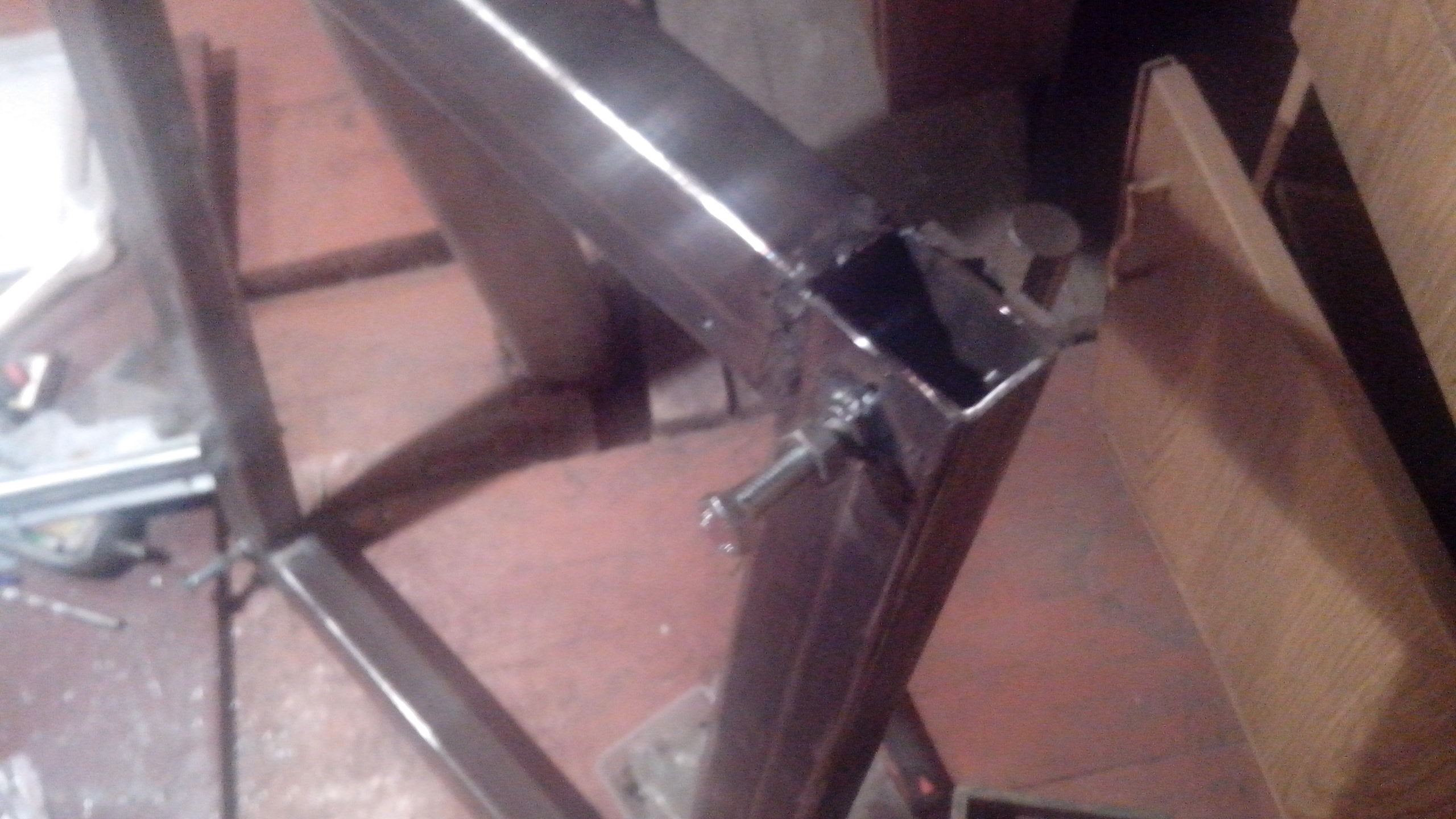

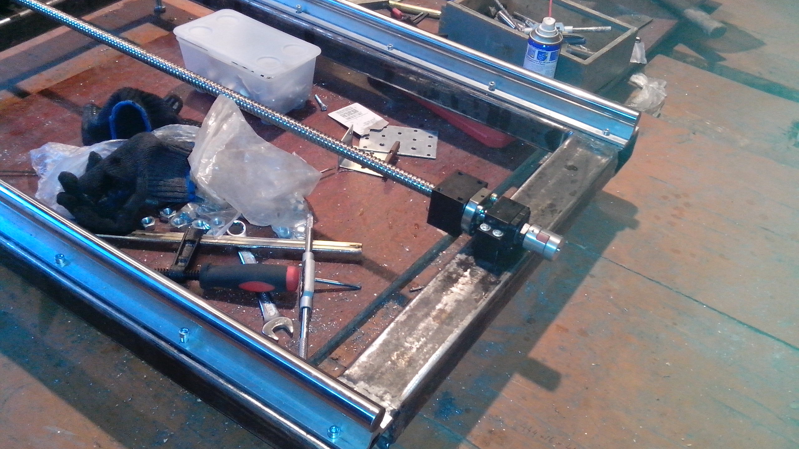

И снова здравствуйте!
Вот и снова наступила осень - время возобновить работы по моему станку.
Было принято решение взять за основу вот этот проект http://forum.rcdesign.ru/f111/thread263202.html, автор любезно поделился проектом.
Станину выполнил из стальной трубы 60х40х3 методом сварки.
Пока вот такие результаты...
Остальные части будут как в исходном проекте из Д16

Еще такая проблемка - ШВП в некоторых местах покрылся корозией, что с этим делать? Хранился в сухом теплом месте(под кроватью))
Сообщения: 11731
Кот постарался?
Если не сильно - ничего не делать. Просто смазать.
Если существенно поржавела - смыть ржавчину бензином.

кот ученый - не должен пакастить. возможно жена тряпкой задела при уборке. вроде, не оч сильно. хорошенько промазал его литолом. при ыращении не заедает
Сообщения: 11731
Вообще, бензин что-то делает с ржавчиной, она растворяется и превращается во что-то похожее на полимер, растворимый в бензине.

michael-yurov писал(а):Вообще, бензин что-то делает с ржавчиной, она растворяется и превращается во что-то похожее на полимер, растворимый в бензине.
У меня есть преобразователь ржавчины- после обработки ржавчина превращается в белый налет, но мне как то боязно его использовть . Может шкуркой 0-кой обработать?

Абразив от шкурки шаржируется в металл, еще потом хуже будет
Сообщения: 11731
sergey27rus писал(а):Абразив от шкурки шаржируется в металл, еще потом хуже будет
Шкуркой - ни в коем случае!

если это просто налет - тряпку маслом намочите и протрите. можно завернуть и дать полежать. есть вероятность что с полированной поверхности уйдет... если это с "рыхлостью" - серенький скотч-брайт и аккуратно чистим. хуже уже не будет.

сегодня отмочил винт в вд40 и пошоркал губкой для посуды, шершавой стороной. вроде, отходит но не все. видимо, винт косячный - когда он пришел я сразу обратил внимание на то что присутствую небольшие неровности в канавках. видимо из них рыжики и полезли. китай...
