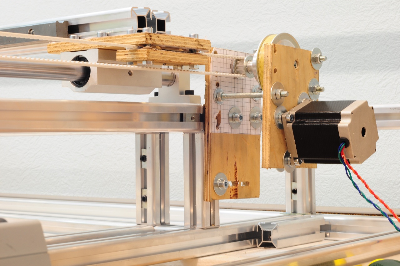

Вот до чего сегодня дособирал.
ЗЫ Aftaev, ты еще не видел как я собираюсь ремни оси Х синхронизировать :hehehe:. Мне аж самому страшно :freak:.
реуктор оси X чпу лазера.jpg (2499 просмотров) <a class='original' href='./download/file.php?id=3703&mode=view' target=_blank>Загрузить оригинал (308.44 КБ)</a>
Re: Хочу купить ЧПУ лазер (... но уже собираю сам)
Nick писал(а):Мне аж самому страшно .
Плющить и Колбасить наверно будет не по детский.

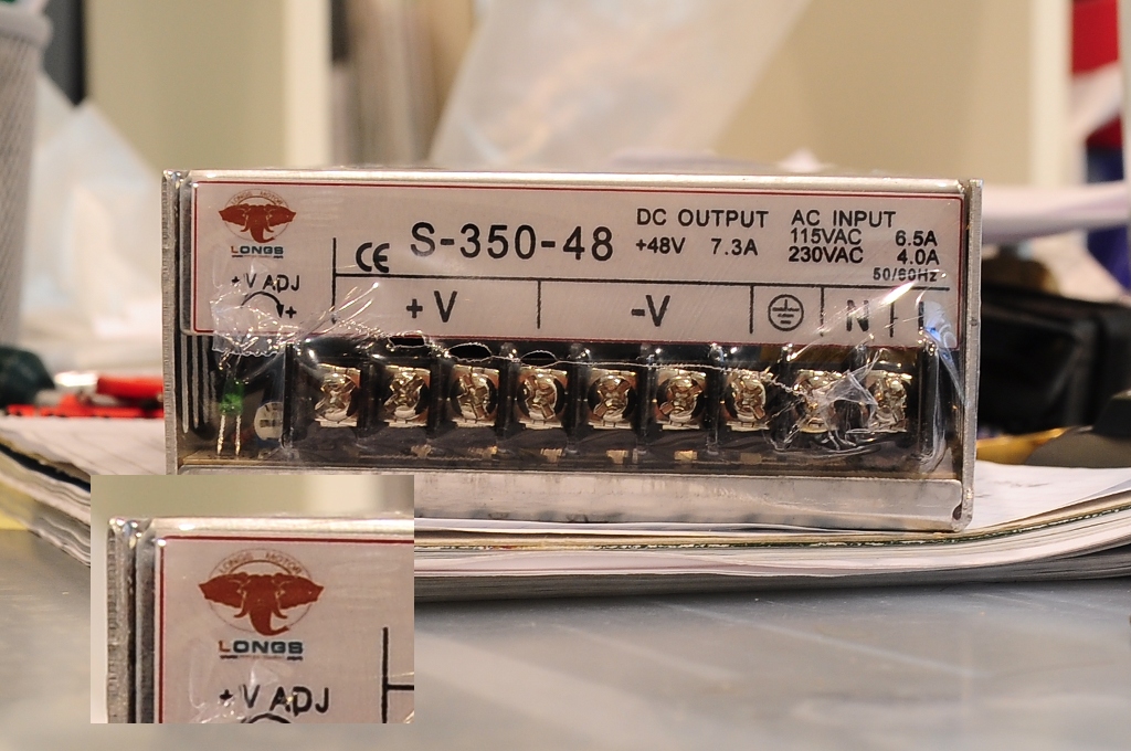

Распаковал полученный на неделе блок питания (от OOO Акетон), и что же я там увидел:
Чтож... посмотрим как он в деле :think: ....
блок питания для станка с чпу.JPG (2327 просмотров) <a class='original' href='./download/file.php?id=3954&mode=view' target=_blank>Загрузить оригинал (357.52 КБ)</a>
PKM
Сообщения: 4132
Репутация: 705
Сообщение PKM »
почем брал?
1600р. где-то так.
Nick писал(а):Чтож... посмотрим как он в деле ....
На 99,9999% уверен что работы Лонгс там 0,0001% - наклейку свою приклеили и все. Так что переживать не стоит.
