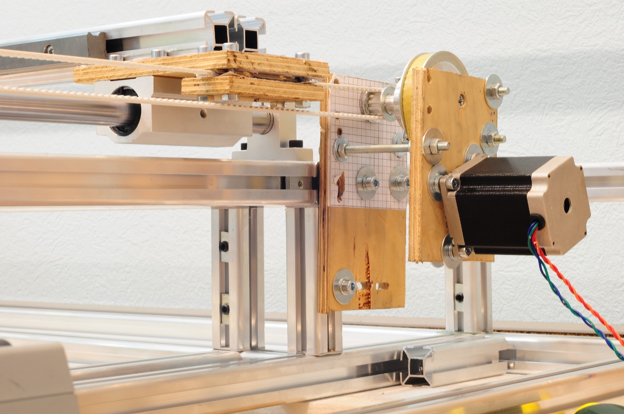

Вот до чего сегодня дособирал.
ЗЫ Aftaev, ты еще не видел как я собираюсь ремни оси Х синхронизировать :hehehe:. Мне аж самому страшно :freak:.
реуктор оси X чпу лазера.jpg (2489 просмотров) <a class='original' href='./download/file.php?id=3703&sid=85b8f51e294a542cfac4b50da972e10d&mode=view' target=_blank>Загрузить оригинал (308.44 КБ)</a>
Re: Хочу купить ЧПУ лазер (... но уже собираю сам)
Nick писал(а):Мне аж самому страшно .
Плющить и Колбасить наверно будет не по детский.
