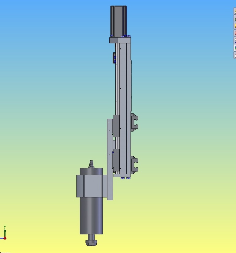

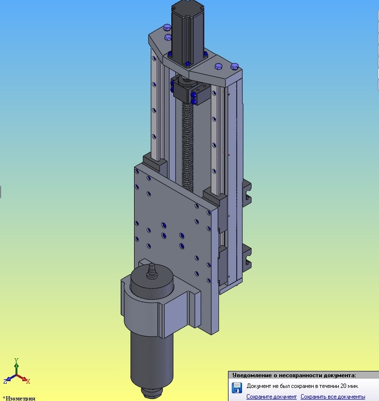

Приветствую всех участников форума! Некоторое время назад был маленький фрезерный ЧПУ станок (поле 640х460х150), но по некоторым причинам его не стало. Нужда в станке осталась. Вот начинаю проект станка с полем 2500х1500х250, по размерам будет уточняться в процессе проектировки. Буду выкладывать инфо по мере ее накопления и по мере продвижения проекта на Ваш суд. Надеюсь на критику с Вашей стороны! Область применения станка: 3д фрезеровка дерева, раскрой мдф, фанеры, различных пластиков, есть желание попробовать работать с аллюмимнием (корпуса для радиоаппаратуры).
Итак, на сегодня определился более-менее с комплектующими (но пока не окончательно):
Фрезер: с водяным охлаждением, мощность 2,2кВт - в процессе оплаты;
Шаговые двигатели: ось Х - 34HS5435, ось Y - 34HS5435, ось Z - 23HS2430.
Драйвера двигателей: DM860A
Блоки питания: 4 штуки 350Вт, 60В
ШВП: ось X - ШВП RM2505 длина около 2500мм (пока в раздумиях, стоит ли применять ШВП на этой оси), ось Y - RM2505, длина1500мм, ось Z - RM2005, длина 370мм по торцам между подшипников. По оси X и Y точных данных по длинам пока нет.
Направляющие: ось Х - хотелось бы на рельсовых, но пока проблема в обработке такого размера, поэтому пока что SBR20, L=2500мм, ось Y - рельсовые направляющие BRH20A, L=1500мм, ось Z - рельсовые направляющие BRH20A, L=460мм.
Сейчас доделываю каретку по Z в электронном виде.

Итак, пока идет время проектирования и есть возможность проанализировать другие проекты. Немного решил изменить комплектующие по механике и по двигам.
На Z оставил рельсы 20 + ШВП 20. На Y - рельсы 20 + рейка косозубая, модуль 1,5 (пока без редуктора, но более склоняюсь к варианту с редуктором). На X - рельсы 20 + рейка косозубая (2шт) и 2 двига. К разработке этого узла не дошел еще. но думаю тоже с редукторами.
По двигам: X - 2шт. 34HS5802 - 1200Н*см (но думаю что хватит и 34HS4802 - 850Н*см), Y - 34HS9802 - 560Н*см, Z - 23HS2410 - 280Н*см. Все двиги хочу взять с двумя концами валов. Драйвера на двиги CW8060. По блокам питания пока не определился!
Ну и немного картинок. Балка оси Y сделана не до конца пока что.
