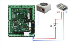

2. Подключение.
Схемы подключений буду делать на примере всеми любимых сервоприводов Yaskawa SGDA. :D Для устройств других фирм производителей подключение будет аналогичным, разве что названия контактов будут отличаться.
Для запуска Кфлопа необходимо напряжение питания +5В. Можно взять прямо от USB, но ток потребления с подключенными приводами и датчиками будет выше нагрузочной способности порта компьютера. Такой вариант только для "голого" подключения, чтобы отладить код.
Для работы я бы рекомендовал БП от компьютера, тем более, что на Кфлопе распаян стандартный разъем MOLEX. Хотя можно и другие имеющиеся БП использовать.
Минимально необходимое подключение одного привода для варианта С/Д выглядит так:
step-dir.jpg (65490 просмотров) <a class='original' href='./download/file.php?id=32229&mode=view' target=_blank>Загрузить оригинал (206.8 КБ)</a>
В данном случае привод подключен к каналу №0 Кфлопа.
На входах привода, как правило, стоят оптроны. Поэтому для питания оптронов берем 3,3В (красный провод). Сигнал Степ подсоединяем к 15-му контакту, а Дир к 16-му.
В приводе нужно отключить (пока что) сигнал S-On (Enable и т.д.). В шаговых приводах это сделано по умолчанию.

ukr-sasha

4. Подключение сигнала активации приводов S-On/Enable.
Поздравляю, если вы добрались до подключения датчиков, кнопок, концевиков, то самый сложный этап пройден. ИМХО. :)
Задача: необходимо выполнить активацию приводов при инициализации осей.
Нужно подключить, как на схеме дополнительный БП на 24В. Для варианта С/Д все точно так же - нужно подключиться к любому свободному оптоизолированному выходу. В данном случае это выход OptoOUT 0 Pin 144. Эти выходы работают, как обычные тумблеры, т.е. просто замыкают контакты.
Вот здесь можно посмотреть: http://dynomotion.com/Help/DigitalIOScr ... Screen.htm и http://dynomotion.com/Help/SchematicsKa ... analog.htm .
s-on.jpg (65178 просмотров) <a class='original' href='./download/file.php?id=32492&mode=view' target=_blank>Загрузить оригинал (282.48 КБ)</a>
Далее, в файл инициализации перед командой return 0, нужно добавить код:
SetBitDirection(144,1);
     	for (;;)  //loop forever
		 WaitNextTimeSlice();
			if (ch0->Enable &&  ch1->Enable  && ch2->Enable)
			SetBit(144);
			else
		   ClearBit(144);
Который означает:
- устанавливаем пин 144, как выход;
- постоянно, каждый сервоцикл;
- проверяем условие: если все оси активированы, то
- пин 144 включен
- иначе пин 144 выключен.
Таким образом если хоть одна ось отключится програмно, по разным причинам (тут вспоминаем предельную ошибку позиционирования :) или кнопка Стоп в программе), то сигнал активации приводов пропадает.

Если концевики включены в силовую схему, то для НОМЕ нужно дополнительно ставить 3 датчика возле отрицательных лимитов. Но в таком случае, нужно будет сделать или купить платку с оптоизолированными входами, т.к. у Каналога их всего 8шт. :) Думаю, что для того, кто сможет разобраться с подключением концевиков в силовой схеме, это не будет препятствием.
Код будет такой же, как в последнем случае с индексными метками, только номера пинов нужно изменить.
Впрочем, при желании, можно поизвращаться, :hehehe: и сделать алгоритм поиска НОМЕ совсем интересным, например, можно искать индексную метку с разных направлений и вычислять среднее. Или несколько раз наезжать на метку и вычислять среднее, или ещё какое. :hehehe: Всё зависит от вашей фантазии или потребностей. ;)
