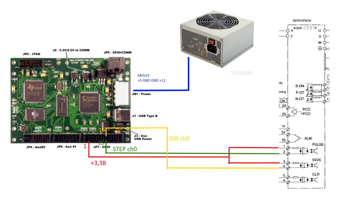

2. Подключение.
Схемы подключений буду делать на примере всеми любимых сервоприводов Yaskawa SGDA. :D Для устройств других фирм производителей подключение будет аналогичным, разве что названия контактов будут отличаться.
Для запуска Кфлопа необходимо напряжение питания +5В. Можно взять прямо от USB, но ток потребления с подключенными приводами и датчиками будет выше нагрузочной способности порта компьютера. Такой вариант только для "голого" подключения, чтобы отладить код.
Для работы я бы рекомендовал БП от компьютера, тем более, что на Кфлопе распаян стандартный разъем MOLEX. Хотя можно и другие имеющиеся БП использовать.
Минимально необходимое подключение одного привода для варианта С/Д выглядит так:
step-dir.jpg (65485 просмотров) <a class='original' href='./download/file.php?id=32229&sid=a174b20cdf3b7d47fcb47bba5199cd25&mode=view' target=_blank>Загрузить оригинал (206.8 КБ)</a>
В данном случае привод подключен к каналу №0 Кфлопа.
На входах привода, как правило, стоят оптроны. Поэтому для питания оптронов берем 3,3В (красный провод). Сигнал Степ подсоединяем к 15-му контакту, а Дир к 16-му.
В приводе нужно отключить (пока что) сигнал S-On (Enable и т.д.). В шаговых приводах это сделано по умолчанию.
Для варианта 10В схема чуть другая:
10v.jpg (65475 просмотров) <a class='original' href='./download/file.php?id=32233&sid=a174b20cdf3b7d47fcb47bba5199cd25&mode=view' target=_blank>Загрузить оригинал (336.45 КБ)</a>
Тут подсоединяем к выходам канала №0 (не путать с каналом №0 Степ/Дир) +/-10В и ко входам канал №0 сигналы А+/А- и В+/В- энкодера.
На этом отличия в подключении Степ/Дир и +/-10В заканчиваются. ;)
Будут небольшие отличия в настройках.

8. Обработка сигнала ошибки привода Alm.
Если привод по каким либо причинам уходит в ошибку, то правильно будет, чтобы контроллер её фиксировал и обрабатывал (как было замечено выше). ;)
Всё довольно просто. Выход привода Alm действует, как переключатель. Т.е. в рабочем состоянии выводы Alm и Alm-Sg между собой замкнуты, а при ошибке привода разомкнуты.
Соединяется всё по такой схеме. Для нескольких приводов выводы Alm и Alm-Sg соединяются последовательно.
alarm.jpg (64688 просмотров) <a class='original' href='./download/file.php?id=33240&sid=a174b20cdf3b7d47fcb47bba5199cd25&mode=view' target=_blank>Загрузить оригинал (287.06 КБ)</a>
Далее, в файле инициализации в бесконечном цикле for (;;) , нужно добавить код:
		if (!ReadBit(137))  // если пропадет сигнал (знак !) на пине 137
			StopCoordinatedMotion();  //встать на паузу
При таком способе координаты не должны сбиваться.

При поиске дома по индексной метке обнуляются и станочные и рабочие координаты. Как сделать чтобы обнулялись только станочные.
И в схеме подключения анейбл по моему перепутаны провода минус с плюсом.

konstantinshr писал(а):И в схеме подключения анейбл по моему перепутаны провода минус с плюсом.
Верно замечено! :hehehe: Сразу видно, человек своими руками схему прощупал.
