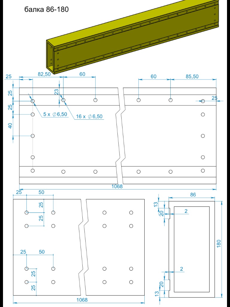

Ребята! Посмотрите пожалуйста конструктив балки портала, если есть замечания, то скажите, пока есть время на исправления. Завтра отдаю на фрезеровку. Буду благодарен.

Askov писал(а):Есть в наличии кусок 35 мм.
Мне стенки портала не очень нравятся(тонковато как-то), так бы с запасом сделал. От уголков (что красные) толку мало, больше чем уверен. Ну это конечно лично мое мнение :)

На чертеже показан габарит балки, сама балка состоит из трех труб 40/80/4, а на переднюю сторону балки закреплю пластину толщиной 6 мм., в которой будут отфрезерованы посадочные места под рельсы. Красный уголок изначально предполагался, как опора для балки.
