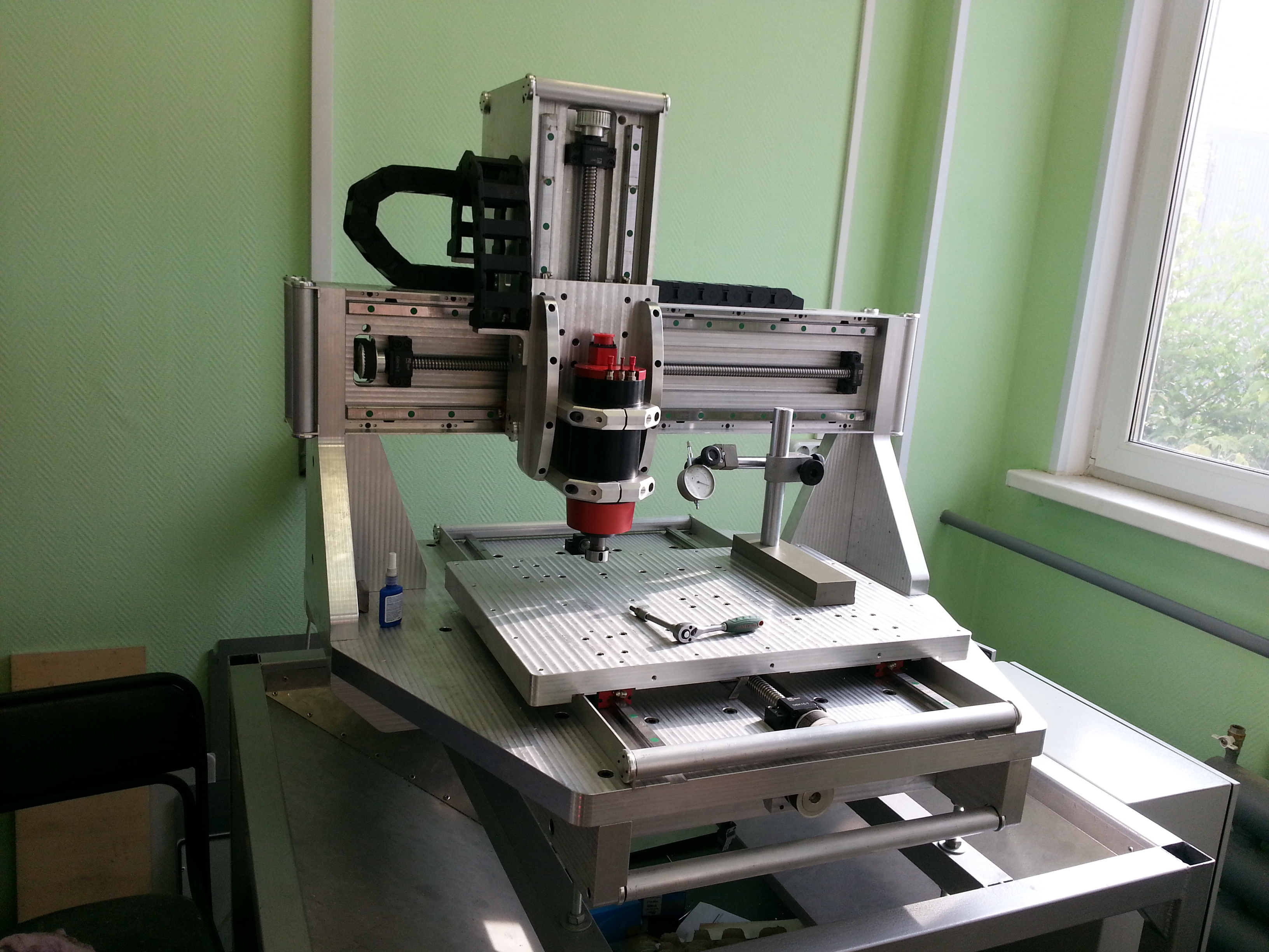

Ну да, 4 микрона
У меня такая бумага

sergey27rus писал(а):коаксиальное 0,0025мм что значит последнее
это когда кокса нанюхаются и начинают измерять :)
Re: чпу фрезер 600х400 по металлу

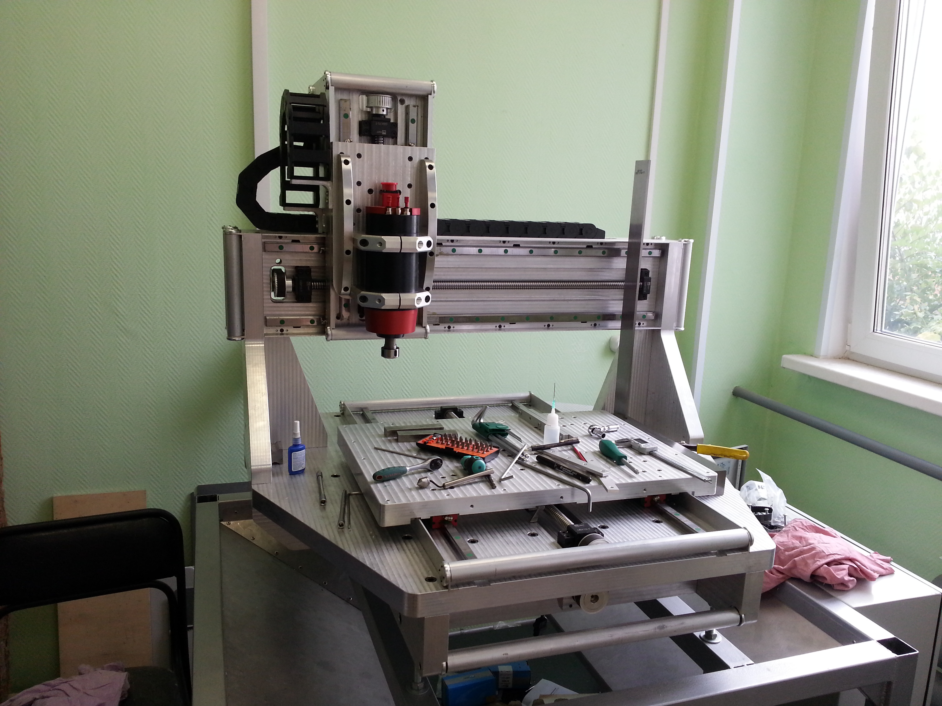

Странно почему в паспорте 0.004 а в реале сотка? Толи я криво мерил толи на заводе вписали неправду.
Померь еще, по идее не должны так косячить
У меня рычажный индикатор только надо проверить его с помощью КМД может он врет может нужен рычаг другой длинны.

произвел генеральную примерку плиты Z и шпинделя. вопрос чем все это крутить остается открытым. пощупал балтсистем чот непонравилось и дорого както для вещи которая ненравится.
