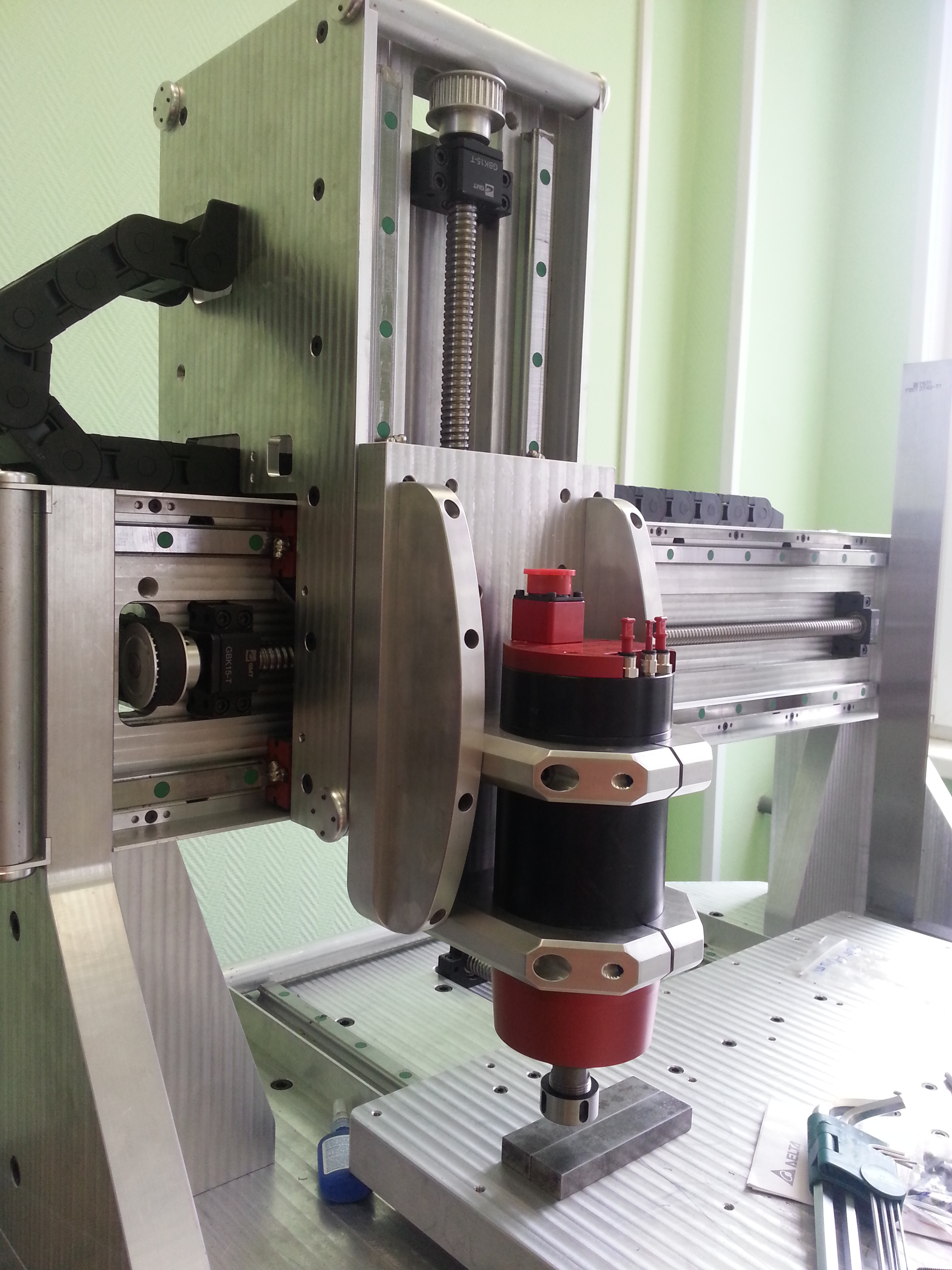

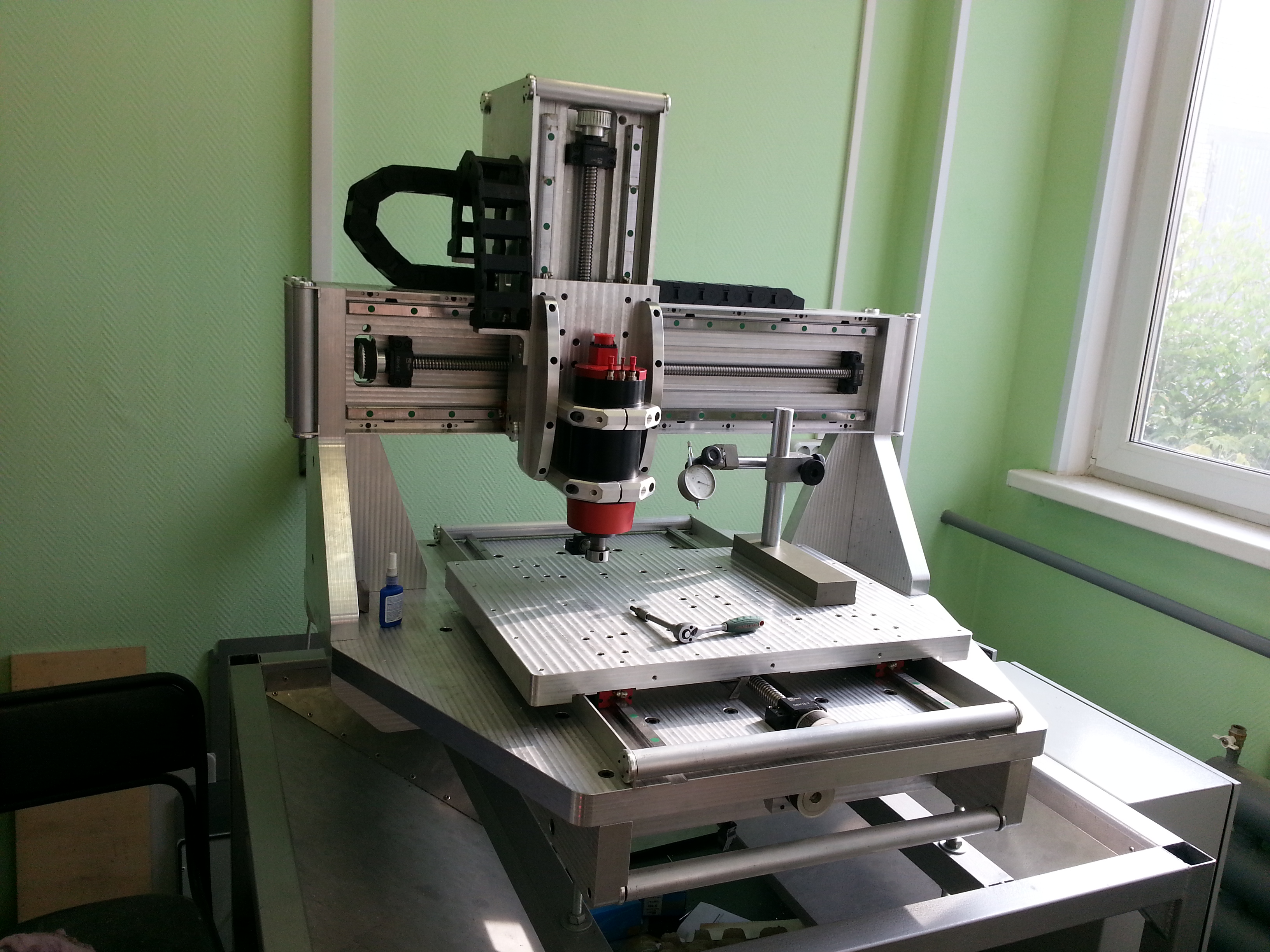

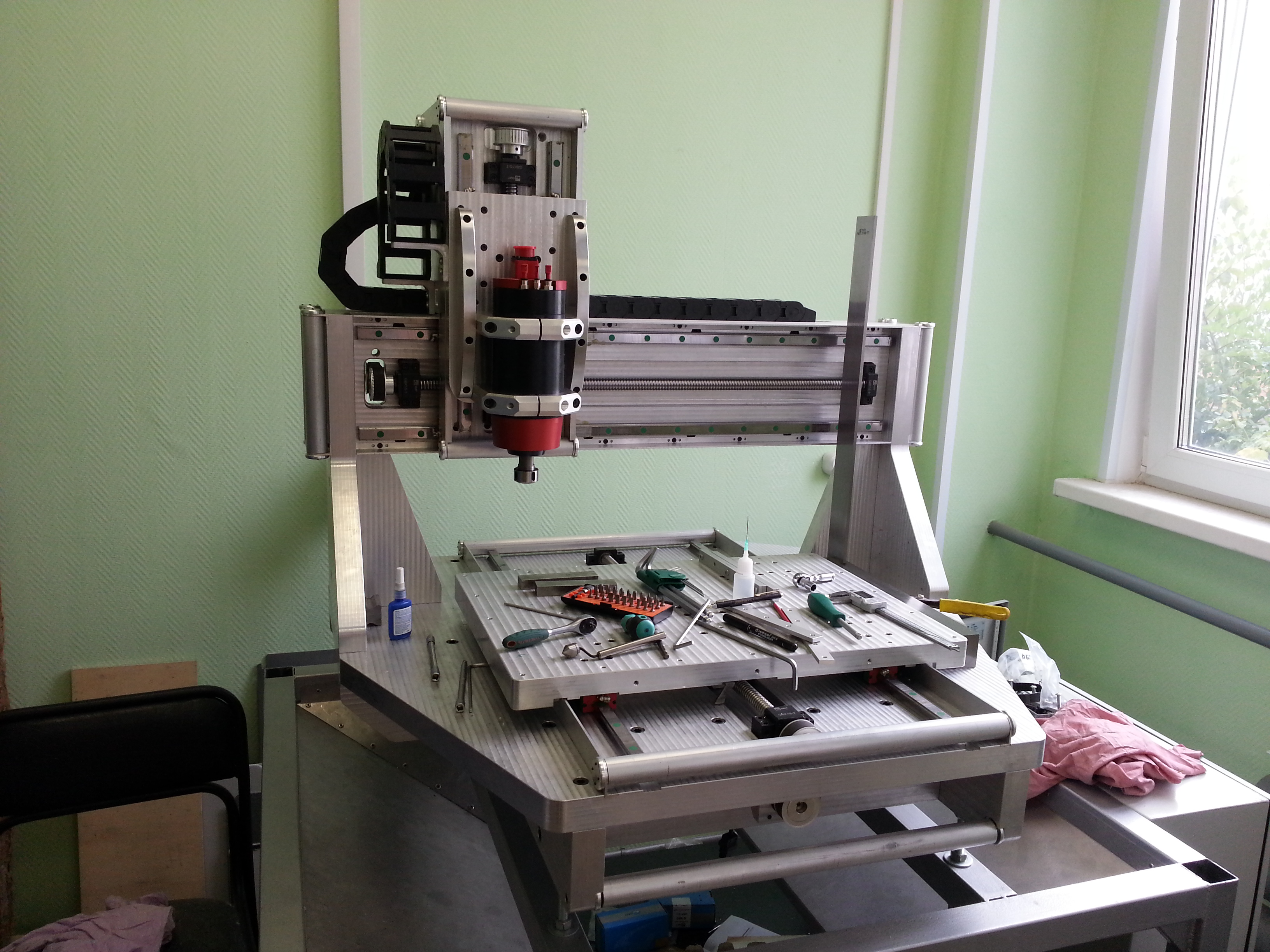

произвел генеральную примерку плиты Z и шпинделя. вопрос чем все это крутить остается открытым. пощупал балтсистем чот непонравилось и дорого както для вещи которая ненравится.

Re: чпу фрезер 600х400 по металлу
Сообщение aegis »
frezeryga, купи кфлоп и пользуйся, тем более что к мачу наверняка привык
нікому нічого не нав'язую.
Или linuxcnc + mesa 5i25+7i77 :)
Сервы какие?
Сервы delta asda B2 400w
по +-10 управляются?
Наверное нет. Да и зачем мне аналоговое управление?
Могут они по аналогу
А зачем по аналогу? Цифра то покруче будет.
frezeryga писал(а):Сервы delta asda B2 400w
главное по CanOpen не хапнуть :)
Маркировка полная какая?
вот обозначение которое в документах было
ASD-B2-0421-B Блок управления 0.4кВт, 1x220В
