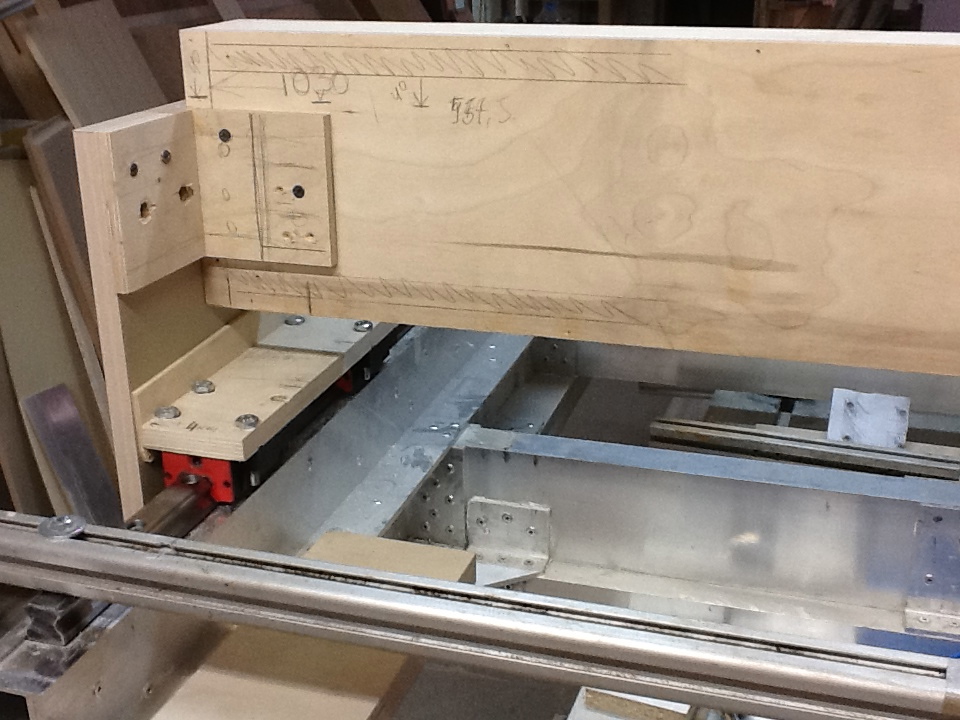

Приступил к моделированию в 'Solid Wood', пилю,крою,собираю. Первый вариант, крепления балки портала. Расстояние между балкой и столом 135 мм. "маловато будет", перехожу к варианту два.

На сколько балку поднял во втором варианте? Какое расстояние между кареткой и балкой? Просто не очень нравится конструкции где нормальная балка висит на сомнительных боковинах. Может между балкой и каретками какой-нибудь блок установить?

Между балкой и кареткой 118 мм., общая высота 220 мм. Толщина боковины будет 20 мм, на фото из 16 мм, ширина боковины 280 мм. Крепежный уголок 100/100/10. Пластина на которой будет установлен ШД или редуктор, 12 мм., здесь сомневаюсь в толщине, может 15 мм.
