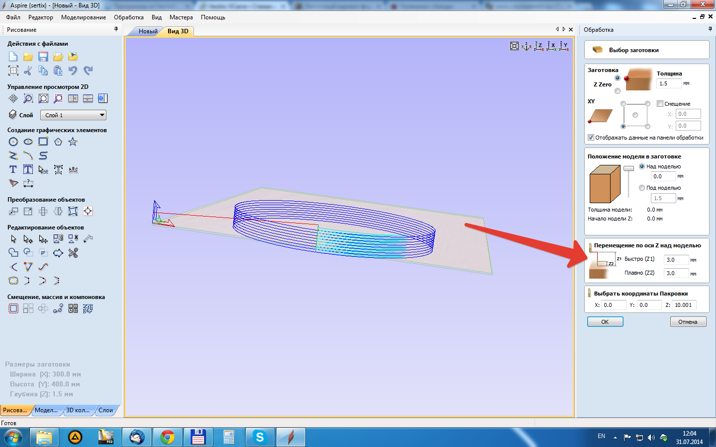

sertix
Сообщения: 627
Репутация: 138
Re: Vectric VCarve
Сообщение sertix »
То о чем вы думали находится здесь
2014-07-31 12-04-39 Скриншот экрана.png (2935 просмотров) <a class='original' href='./download/file.php?id=31489&sid=1ce216a8b5f2fa6b259b421475678f4b&mode=view' target=_blank>Загрузить оригинал (223.98 КБ)</a>
MaXuS
Сообщения: 147
Зарегистрирован: 22 апр 2013, 09:08
Репутация: 28
Re: Vectric VCarve
Сообщение MaXuS »
sertix писал(а):То о чем вы думали находится здесь
Это безапасное перемещение - это понятно.
А та функция которую вы мне показали у меня делает следующее: поднимает инструмент до указанного расстояния и перемещает его в точку врезания.
А безопасное перемещение - это когда фреза после одного прохода поднимается, к примеру, на 5мм и едет снова в точку врезания. Это если много проходов в обработке конечно.
