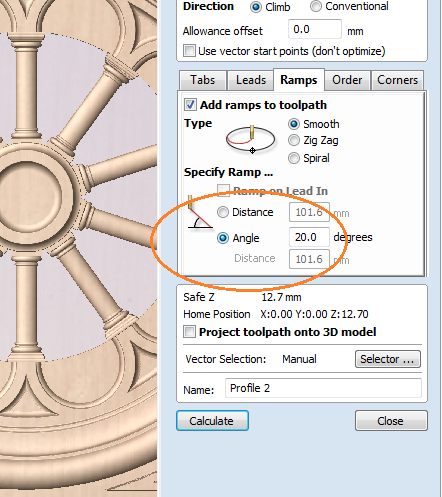

Re: Vectric VCarve
Сообщение MaXuS »
Приветствую!
Вроде бы все уже изучил в Аспайре... И тут вдруг понадобилось врезание под углом...
И я чот "затупил"... Есть такая фишка или нет? Если есть то куда тыкнуть?

Это вы имели в виду?
Aspire.png (3117 просмотров) <a class='original' href='./download/file.php?id=31487&mode=view' target=_blank>Загрузить оригинал (119.24 КБ)</a>

Re: Vectric VCarve
Сообщение MaXuS »
ampredator писал(а):Это вы имели в виду?
Видимо это. Но чот у меня такой менюшки нет...

Re: Vectric VCarve
Сообщение MaXuS »
Нашел!
Но в пакетной обработке такого нет :(
Но все равно Спасибо!

sertix
Сообщения: 617
Репутация: 138
Re: Vectric VCarve
Сообщение sertix »
В последней версии то меню упразднили, теперь только
2014-07-31 11-47-51 Скриншот экрана.png (3113 просмотров) <a class='original' href='./download/file.php?id=31488&mode=view' target=_blank>Загрузить оригинал (340.28 КБ)</a>

sertix
Сообщения: 617
Репутация: 138
Re: Vectric VCarve
Сообщение sertix »
То о чем вы думали находится здесь
2014-07-31 12-04-39 Скриншот экрана.png (3110 просмотров) <a class='original' href='./download/file.php?id=31489&mode=view' target=_blank>Загрузить оригинал (223.98 КБ)</a>

Сообщение MaXuS »
sertix писал(а):То о чем вы думали находится здесь
Это безапасное перемещение - это понятно.
А та функция которую вы мне показали у меня делает следующее: поднимает инструмент до указанного расстояния и перемещает его в точку врезания.
А безопасное перемещение - это когда фреза после одного прохода поднимается, к примеру, на 5мм и едет снова в точку врезания. Это если много проходов в обработке конечно.
