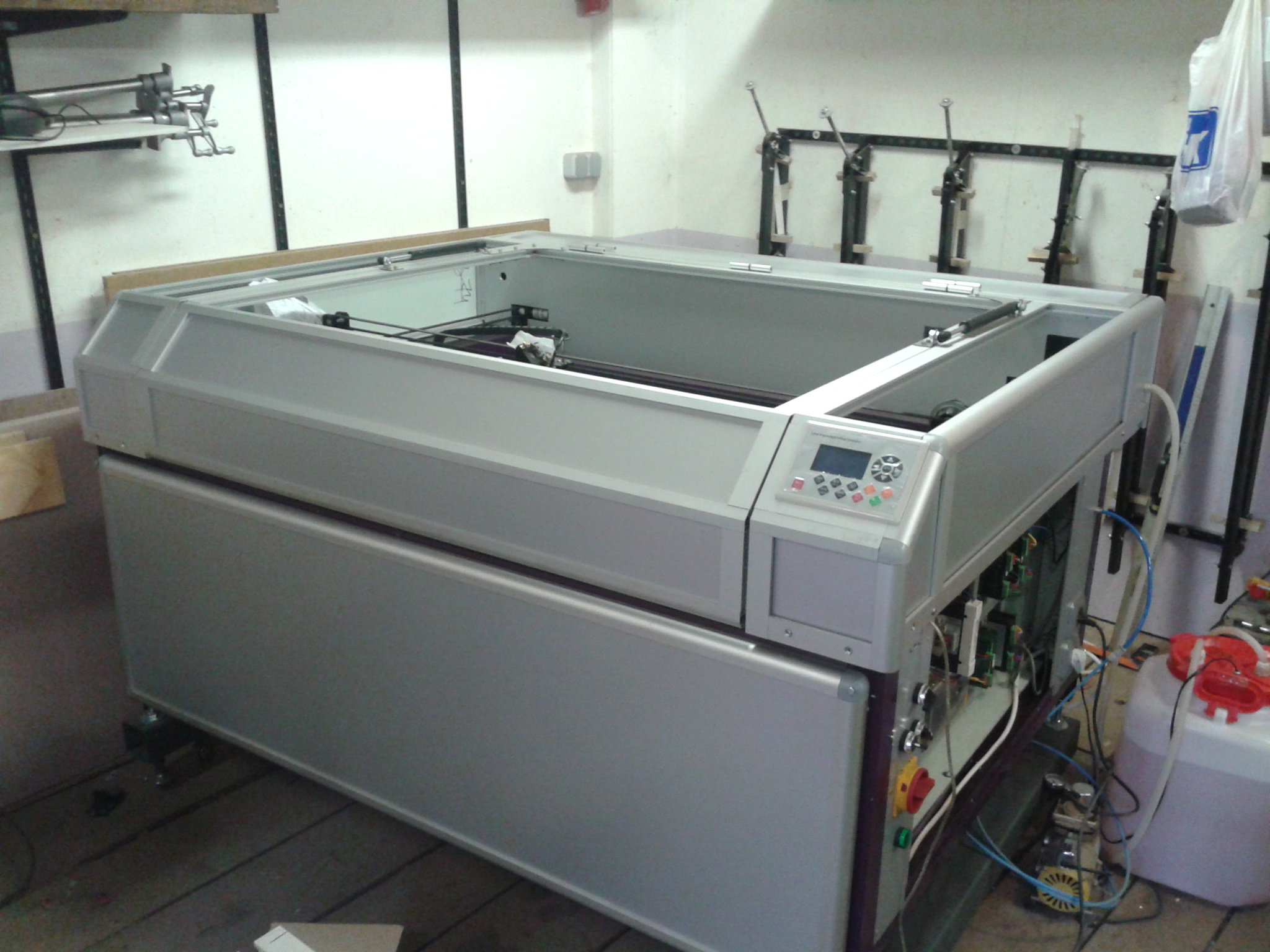

История постройки станка лазерной резки в картинках
2014-02-14 20.13.06.jpg (24710 просмотров) <a class='original' href='./download/file.php?id=31383&mode=view' target=_blank>Загрузить оригинал (1.31 МБ)</a>
2014-02-14 19.38.37.jpg (24710 просмотров) <a class='original' href='./download/file.php?id=31384&mode=view' target=_blank>Загрузить оригинал (1.16 МБ)</a>
2014-04-05 19.06.37.jpg (24710 просмотров) <a class='original' href='./download/file.php?id=31385&mode=view' target=_blank>Загрузить оригинал (1.19 МБ)</a>
2014-04-14 22.18.23.jpg (24710 просмотров) <a class='original' href='./download/file.php?id=31386&mode=view' target=_blank>Загрузить оригинал (870.04 КБ)</a>
2014-04-16 20.59.57.jpg (24710 просмотров) <a class='original' href='./download/file.php?id=31387&mode=view' target=_blank>Загрузить оригинал (809.14 КБ)</a>
2014-04-27 19.21.44.jpg (24710 просмотров) <a class='original' href='./download/file.php?id=31388&mode=view' target=_blank>Загрузить оригинал (780.79 КБ)</a>
2014-05-03 18.40.54.jpg (24710 просмотров) <a class='original' href='./download/file.php?id=31389&mode=view' target=_blank>Загрузить оригинал (833.94 КБ)</a>

комментировать особо не буду ,думаю на картинках и так все видно-
2014-05-04 18.43.45.jpg (24708 просмотров) <a class='original' href='./download/file.php?id=31390&mode=view' target=_blank>Загрузить оригинал (820.5 КБ)</a>
2014-05-03 18.41.05.jpg (24708 просмотров) <a class='original' href='./download/file.php?id=31392&mode=view' target=_blank>Загрузить оригинал (759 КБ)</a>
2014-05-09 19.57.32.jpg (24708 просмотров) <a class='original' href='./download/file.php?id=31393&mode=view' target=_blank>Загрузить оригинал (767.59 КБ)</a>
2014-01-28 21.11.14.jpg (24708 просмотров) <a class='original' href='./download/file.php?id=31394&mode=view' target=_blank>Загрузить оригинал (1.22 МБ)</a>

смотрю ремень в балке пропустили - а не боитесь что перетрет его? или проблема решена какими то блоками внутри балки?
niksooon
Сообщения: 2008
Репутация: 1207
Откуда: Кашира
Re: как я лазер строил.......
Сообщение niksooon »
Зазор примерно 4мм на сторону, ремень натянут,проблем нет.....

вопрос нуба - а зачем такой огород с шкивами? не проще ли сразу было на ШД повесить бОльший шкив, или есть какие то соображения так сделать? (не поймите неправильно, я не цепляюсь)

А что за профиль, фурнитура, материал корпуса станка и обшивки? Уж больно симпатично получилось, тоже так хочу :good:

Как-бы покороче выразиться-шаговик всеже дискретная эл машина и редуктор в данном случае небходимый компромисс между скоростью перемещения и разрешением позиционирования..... В моем варианте скорость 1м\сек и разр.позиционирования 0,006мм
Каркас станка и балка портала профиль АД31 50*50 кожух из профиля Еврошоп ,облицовочные панели алюмокомпозит( фасады зданий им обделывают) не дешево конечно зато относительно технологично и эстетично.....
Внизу станка еще силовой каркас из стальной профильной трубы..........
подъем стола тоже электрофицирован-
лифт.jpg (24600 просмотров) <a class='original' href='./download/file.php?id=31397&mode=view' target=_blank>Загрузить оригинал (76.54 КБ)</a>

Хм, стол на 4 винтах? Может проще было сделать 4 направляйки и 2 винта?
niksooon
Сообщения: 2008
Репутация: 1207
Откуда: Кашира
4 винта в углах позволили мне выровнять поверхность стола с рабочей плоскостью станка с точностью до 10-х долей мм С двумя винтами при размере стола 1250*950 такой номер вряд ли прошел, нет в нем должной жесткости.....

Как будет реализована приточная вентиляция? Не думаете на синхронизирующий вал поставить что то типа подвесного подшипника по центру?
Лучше, чем этот самодельный лазер я не встречал :good: . По возможности и себе соберу такой, только из практики работы на лазере я бы расширил рабочее поле до 1500 мм (меньше отходов материала и мороки с его перекладкой) и сделал бы сквозную протяжку материала в обе стороны станка (бывают нестандартные заказы).

Станок можно было бы и больше размером сделать но ограничен площадью мастерской где он будет работать. Поэтому остановился на рабочем поле 1200*900 (+35-40мм)
Насчет сквозного прохода материала тоже была мыслишка но реализовывать не стал Станок дислоцируется в левом дальнем углу мастерской и на проход подавать заготовку не получиться. Если возникнет необходимость можно относительно легко переделать -балку на которой смонтирован излучатель приподнять вверх и защитные кожуха в задней части немного переделать .Получится просвет 50мм высотой,для большинства листовых материалов более чем
В станке нравится практически все -как задумывался то в конечном итоге и вышло
была проблема с прижимом кривого листового материала -решил ее соорудив некое подобие вакуумного стола. Т. е. - к рабочему столу станка приделал аля вытяжной зонт ( токма вверх тормашками) и высоконапорный вентилятор на вытяжку-присасывает отлично. Тем паче что вентилятор подключен через частотник ,при20гц легкий бриз, на 70 гц кривой лист 4мм фанеры выпрямляет...... заодно и ящик выдвижной в этом зонте соорудил - не надо теперь под станком за упавшими мелкими деталями лазить Все вышенаписанное можно разглядеть на фото из 3-го поста
Ну а самый главный недостаток это излучатель RECI Z2- с резкой материалов нет проблем а вот делать быстро и качественно гравировку задача не для этого излучателя
