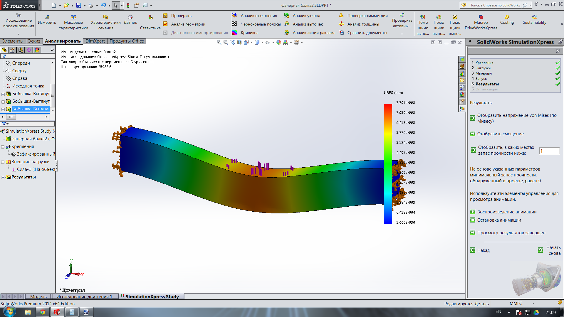

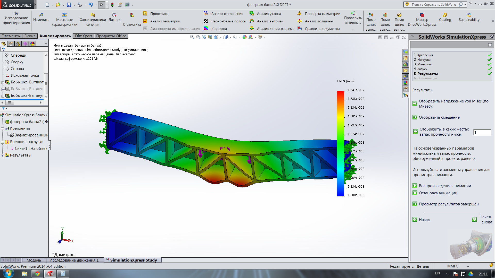

ukr-sasha
Сообщения: 3401
Репутация: 2181
Откуда: Киев, Украина
Re: Фанерный Чемпион
Сообщение ukr-sasha »
Blackhead писал(а):Сейчас качаю SolidWorks проверить модель попробовать.
Чуть опережу вас.
Нагрузки и размеры прежние.
Толщина всех стенок 20мм. Фанера.
Два результата моделирования: с двумя вертикальными стенками (короб получается закрытым) и с одной. Прогибы соответственно 8 микрон и 2 сотки (0,008мм и 0,02мм).
балка в2-1.png (2776 просмотров) <a class='original' href='./download/file.php?id=31313&mode=view' target=_blank>Загрузить оригинал (692.87 КБ)</a>
балка в2-2.png (2776 просмотров) <a class='original' href='./download/file.php?id=31314&mode=view' target=_blank>Загрузить оригинал (705.93 КБ)</a>
балка в2-3.png (2776 просмотров) <a class='original' href='./download/file.php?id=31315&mode=view' target=_blank>Загрузить оригинал (450.63 КБ)</a>
балка в2-4.png (2776 просмотров) <a class='original' href='./download/file.php?id=31316&mode=view' target=_blank>Загрузить оригинал (496.53 КБ)</a>
Последний раз редактировалось ukr-sasha 26 июл 2014, 21:18, всего редактировалось 1 раз.
