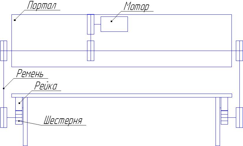

Нафига вам мотор в балке? И внутри ее переборки тоже нафиг? Жесткости он на изгиб не добавят совсем, а гемороя много.
Делать так: за балкой длинный вал во всю балку. На концах шкивы XL на 30 зубов. С них ременная передача на пару шестерня-рейка. В центре вала еще один шкив и с него на двигатель. Плюсом на ремнях еще редуктор в случае необходимости делается одним движением руки.
Схема станка.jpg (2754 просмотра) <a class='original' href='./download/file.php?id=31138&sid=ba8b4f530265cf0ec7564d0e6a413bc2&mode=view' target=_blank>Загрузить оригинал (34.74 КБ)</a>

AVK74 писал(а):Жесткости он на изгиб не добавят совсем
зато на кручение сильно добавит

aegis писал(а):зато на кручение сильно добавит
На кручение гораздо проще сделать балку просто побольше в сечении, чем гемороиться с переборками. Ну и естественно делать портал максимально низко над столом, для уменьшения момента кручения.

AVK74, пролет над столом задается ТЗ. пока его не пересматривали вроде как;-)
то что нарисовано не сильно хорошо будет работать как на изгиб, так и на кручение

aegis писал(а):о что нарисовано не сильно хорошо будет работать как на изгиб, так и на кручение
Это вы как определили? Закрытый прямоугольный профиль как на изгиб, так и на кручение хорош. Диванная аналитика? И горизонтальные пластины приходят ровно в торец рельсам, что тоже дает эффект.

AVK74 писал(а):Это вы как определили? Закрытый прямоугольный профиль как на изгиб, так и на кручение хорош
Фрагмент.jpg (2709 просмотров) <a class='original' href='./download/file.php?id=31140&sid=ba8b4f530265cf0ec7564d0e6a413bc2&mode=view' target=_blank>Загрузить оригинал (33.61 КБ)</a>
это не я выдумал, а сопромат. при разнесении материала (нарисованное сверху) возрастает момент инерции сечения (я раньше описывал почему и давал зависимость). тоесть увеличение высоты короба положительно скажется на жесткости на изгиб.
ну а на кручение закрытого профиля есть зависимость, что жесткость пропорциональна модулю Юнга, площади контура и толщине оболочки. в моем случае площадь контура будет больше, поэтому и на кручение будет лучше работать... а ребра нужны для того чтобы бороться с потерей устойчивости стенки. я точно не помню какая величина отношения толщины стенки к пролету, но подкрепить надо. можно намного тоньшей фанерой если бороться за массу, но лучше подкрепить

Ну вы прежде чем писать немного думайте, ога. Профиль выглядит так по технологическим соображениям. Во первых так сделано, чтобы горизонтальные стенки приходили в торец рельс. а во вторых соединение фанеры происходит в паз, поэтому на вертикальных пластинах и сделан вылет, кроме того туда отлично укладывается кабель-канал и сокращается количество закладных втулок для крепления рельса т.к. по наружным сторонам винтом с гайкой крепятся, только внутри втулки стоят. Ну и в общем этот эскиз с моего вполне рабочего станка приведен, с жесткостью там все хорошо.
Так что вы там имели против прямоугольного закрытого профиля балки? При изготовлении силовых деталей из фанеры есть много нюансов, вы их очевидно не знаете, но знаете сопромат (это похвально). Я его тоже знаю как ни странно. И применяю, как отлично видно из конструкции балки, она проста, очень легко склеивается (вот тут тоже много тонкостей при изготовлении деревянных станков, вы даже не подозреваете какие) и имеет очень неплохие характеристики как на изгиб так и на кручение. Если вы можете сделать лучше, эскизы приветствуются, я как раз проектирую новый большой станок, свежие идеи не помешают.

AVK74 писал(а):поэтому на вертикальных пластинах и сделан вылет, кроме того туда отлично укладывается кабель-канал и сокращается количество закладных втулок для крепления рельса
интересная экономия. вертикальная стенка в вашем случае очень "много " дает. подождите немного, прикину сколько потеряли жесткости в конструкции балки, убрав полку чтобы туда спрятать кабельканал. мои прогнозы: моя конструкция будет в 2 раза жестче вашей (80% точно будет разницы) и ваша конструкция будет на 10% жестче, чем такая же, но без торчащих стенок.
закину картинку в компас чтобы не искажать геометрию)))
не ну я понимаю что надо бороться за технологичность конструкции, но не такой же ценой ухудшения эксплуатационных свойств

обвел картинку, закинул в солид. вышла следующие картинки
2014-07-22 22-02-58 SolidWorks Premium 2012 x64 Edition - [Model от Деталь1  ].png (2649 просмотров) <a class='original' href='./download/file.php?id=31149&sid=ba8b4f530265cf0ec7564d0e6a413bc2&mode=view' target=_blank>Загрузить оригинал (87.76 КБ)</a>
2014-07-22 22-02-11 SolidWorks Premium 2012 x64 Edition - [Model от Деталь1  ].png (2649 просмотров) <a class='original' href='./download/file.php?id=31148&sid=ba8b4f530265cf0ec7564d0e6a413bc2&mode=view' target=_blank>Загрузить оригинал (70.88 КБ)</a>
2014-07-22 22-01-15 SolidWorks Premium 2012 x64 Edition - [Model от Деталь1  ].png (2649 просмотров) <a class='original' href='./download/file.php?id=31147&sid=ba8b4f530265cf0ec7564d0e6a413bc2&mode=view' target=_blank>Загрузить оригинал (81.22 КБ)</a>
теперь по обзывательствам чтобы стало всем понятно за какие проблемы мы боремся. результаты несут чисто показательный характер, цифры показывают относительные величины (все зависит от моей точности обведения линий и экспорта в солид результатов измерения)
Lzz эта величина отвечает за сопротивление скручиванию нашей балки. 2 индекса означают что все считается относительно основных осей сечения
Lхх отвечает за восприятие вертикальной нагрузки
Lуу отвечает за горизонтальную нагрузку
буду писать через дробь в такой же последовательности Izz/Iyy/Ixx для всех трех случаев слева направо (показатели степеней упускаю - они одинаковые)
7,19/2,82/4,38
4,77/2,1/2,67
9,05/2,82/6,23
итак. ан кручения ваша конструкция теряет 21% (7,19/9,05=0,79); на изгиб в вертикальной плоскости 30% (4,38/6,23=0,70), в горизонтальной плоскости как и следовало ожидать они работают одинаково
крутая экономия на удобстве сборки...
