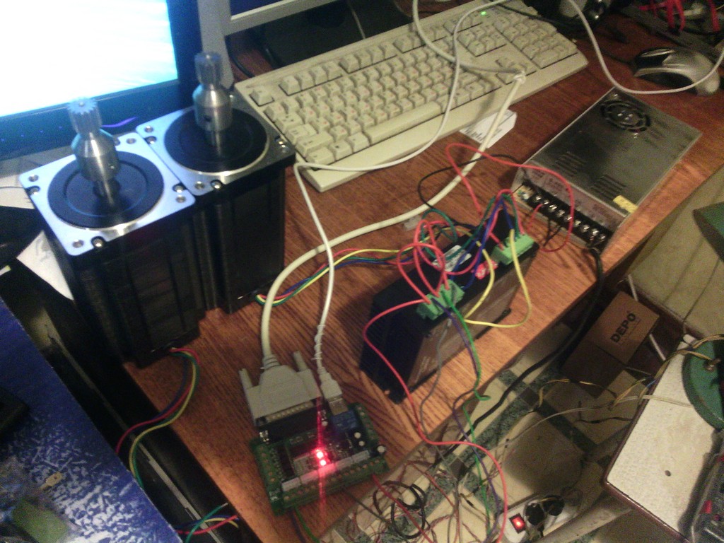

вот наконецто потратил целый день чтоб понять как все тут работает .
IMG_20140718_174218.jpg (3737 просмотров) <a class='original' href='./download/file.php?id=30975&mode=view' target=_blank>Загрузить оригинал (234.27 КБ)</a>
IMG_20140718_174801.jpg (3737 просмотров) <a class='original' href='./download/file.php?id=30976&mode=view' target=_blank>Загрузить оригинал (235.64 КБ)</a>
сегодня проверил платку опторазвязки , проверил все ШД.
https://www.youtube.com/watch?v=TF29feCAOvg
завтра буду проверять концкевики все . и пробывать настроить как будет выглядеть синхронизация 2 шд по 1 оси
потом шпиндель.
