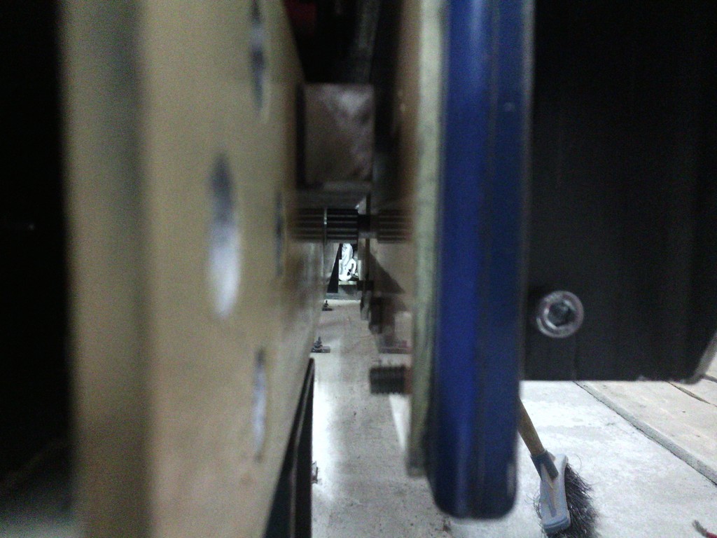

вопрос , кто работал с рейками посоветуйте.
надоли сдвигать шестерню ближе к трубе
сейчас выступает на 2 м .
2 мм.JPG (3664 просмотра) <a class='original' href='./download/file.php?id=30675&mode=view' target=_blank>Загрузить оригинал (45.47 КБ)</a>
вот так устиановлен ШД
2мм  1.JPG (3663 просмотра) <a class='original' href='./download/file.php?id=30677&mode=view' target=_blank>Загрузить оригинал (60.56 КБ)</a>

вот установил концевики на У . и сделал крепеж для Z .
IMG_20140715_204614.jpg (3308 просмотров) <a class='original' href='./download/file.php?id=30878&mode=view' target=_blank>Загрузить оригинал (192.64 КБ)</a>
IMG_20140715_204623.jpg (3308 просмотров) <a class='original' href='./download/file.php?id=30879&mode=view' target=_blank>Загрузить оригинал (218.15 КБ)</a>
IMG_20140715_193920.jpg (3308 просмотров) <a class='original' href='./download/file.php?id=30875&mode=view' target=_blank>Загрузить оригинал (179.21 КБ)</a>
IMG_20140715_194017.jpg (3308 просмотров) <a class='original' href='./download/file.php?id=30876&mode=view' target=_blank>Загрузить оригинал (189.33 КБ)</a>
IMG_20140715_194036.jpg (3308 просмотров) <a class='original' href='./download/file.php?id=30877&mode=view' target=_blank>Загрузить оригинал (200.63 КБ)</a>
