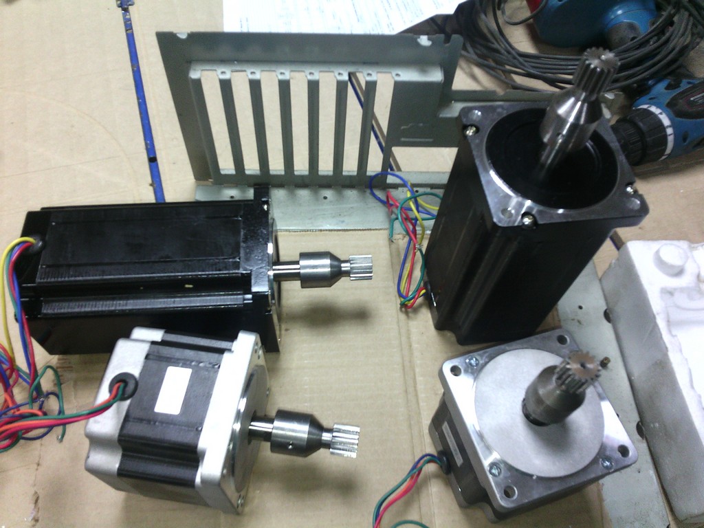

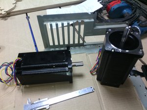

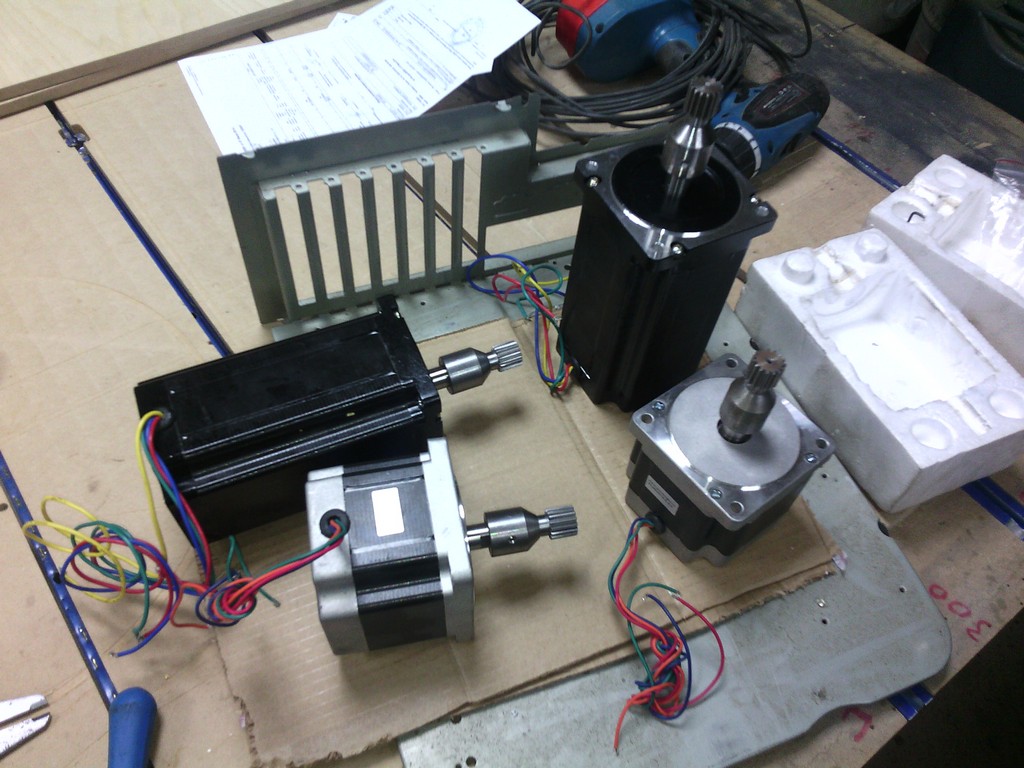

наконецто пришли движки на 120 кгсм
IMG_20140707_182247.jpg (3767 просмотров) <a class='original' href='./download/file.php?id=30564&mode=view' target=_blank>Загрузить оригинал (188.85 КБ)</a>
IMG_20140707_183114.jpg (3767 просмотров) <a class='original' href='./download/file.php?id=30565&mode=view' target=_blank>Загрузить оригинал (206.09 КБ)</a>
IMG_20140707_183129.jpg (3767 просмотров) <a class='original' href='./download/file.php?id=30566&mode=view' target=_blank>Загрузить оригинал (193.58 КБ)</a>

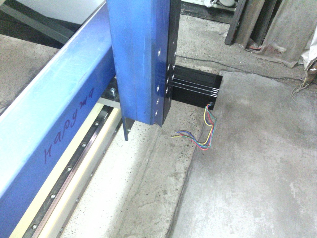

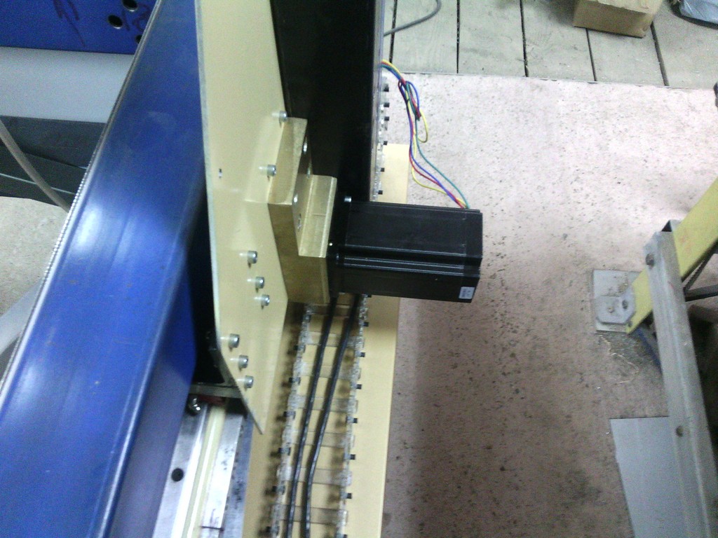

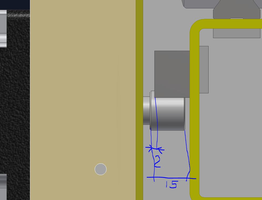

вопрос , кто работал с рейками посоветуйте.
надоли сдвигать шестерню ближе к трубе
сейчас выступает на 2 м .
2 мм.JPG (3651 просмотр) <a class='original' href='./download/file.php?id=30675&mode=view' target=_blank>Загрузить оригинал (45.47 КБ)</a>
вот так устиановлен ШД
2мм  1.JPG (3650 просмотров) <a class='original' href='./download/file.php?id=30677&mode=view' target=_blank>Загрузить оригинал (60.56 КБ)</a>

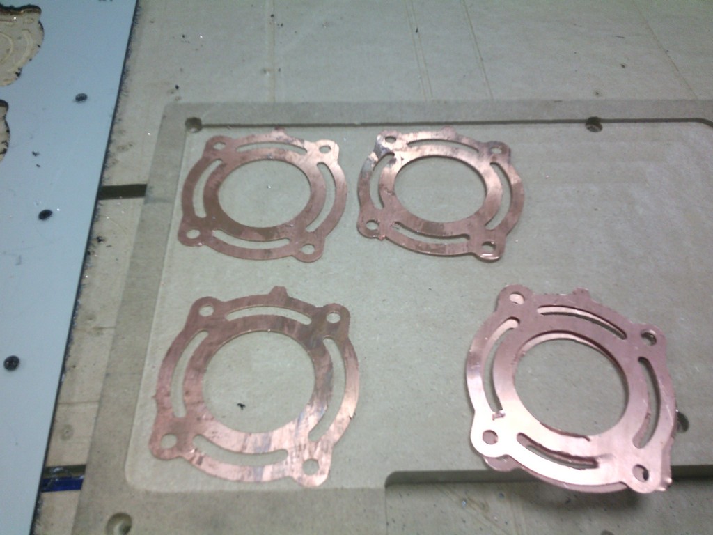

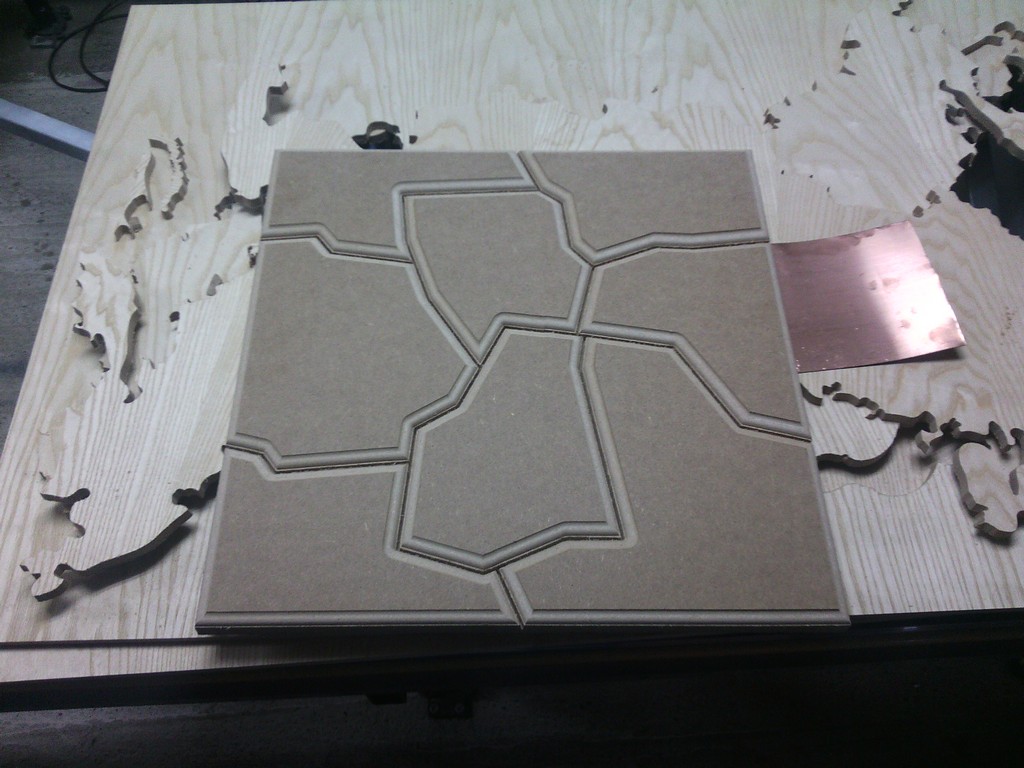

по путно на старом станке порезал пресформу.
IMG_20140709_182334.jpg (3598 просмотров) <a class='original' href='./download/file.php?id=30765&mode=view' target=_blank>Загрузить оригинал (171.38 КБ)</a>
и для китайского лодочного движка прокладки .
IMG_20140710_193559.jpg (3598 просмотров) <a class='original' href='./download/file.php?id=30769&mode=view' target=_blank>Загрузить оригинал (146.7 КБ)</a>

Тима
Сообщения: 3162
Репутация: 1089
Настоящее имя: Тимур
Откуда: КБР
Сообщение Тима »
а что за пресс-форма? И из чего?
Дорогу осилит идущий!
master_70
Сообщения: 1935
Репутация: 317
Откуда: Московская_обл
Сообщение master_70 »
Тима писал(а):а что за пресс-форма? И из чего?
это плитки на землю . заготовка из мдф для изготовки фрормы под вакуум .

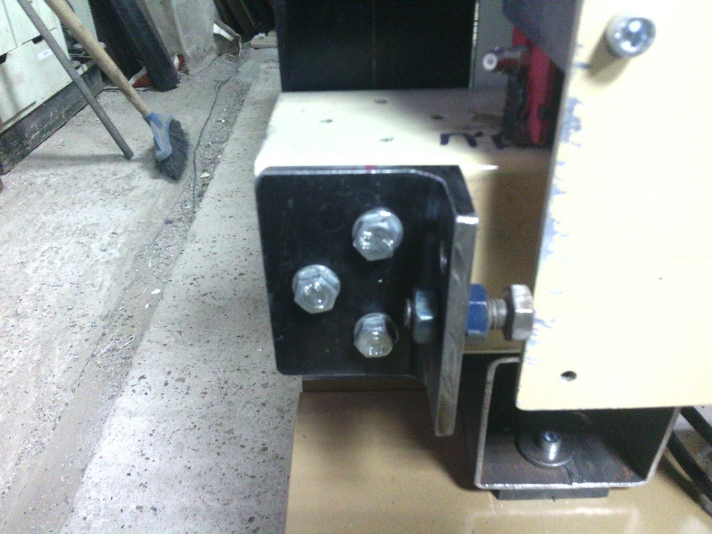

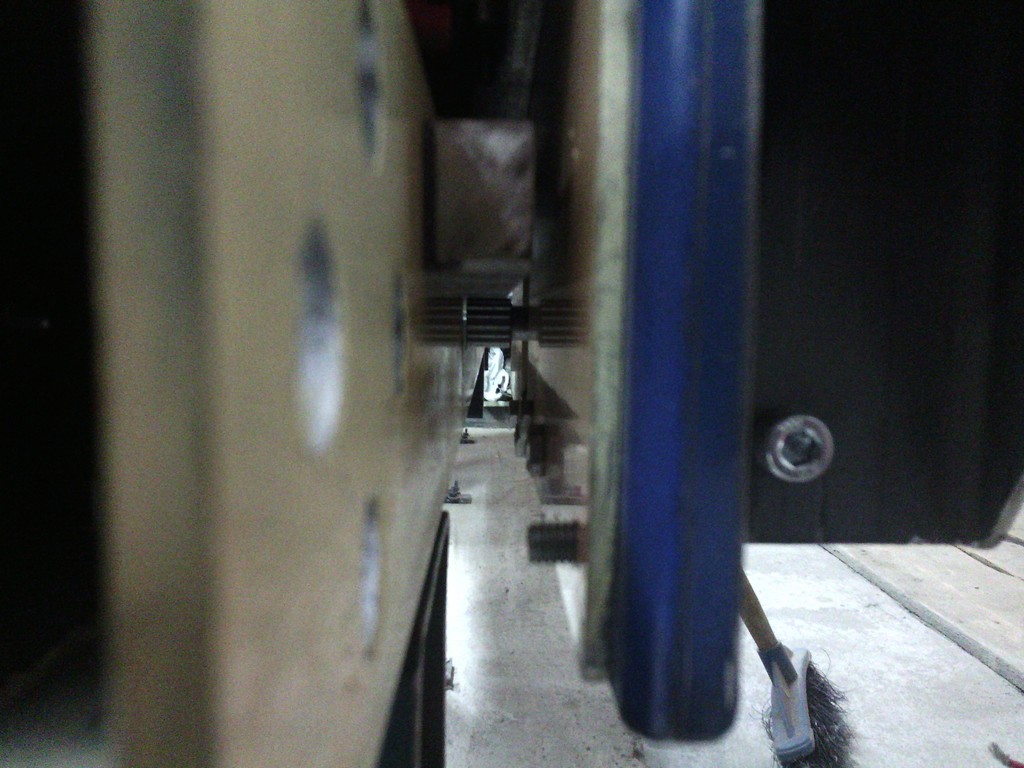

долго думал как сделать упор . толком ни че не придумал и решил хоть чтото сделать . вот что получилось .
упор задний.JPG (3473 просмотра) <a class='original' href='./download/file.php?id=30809&mode=view' target=_blank>Загрузить оригинал (54.54 КБ)</a>
упор передний.JPG (3473 просмотра) <a class='original' href='./download/file.php?id=30810&mode=view' target=_blank>Загрузить оригинал (94.14 КБ)</a>
IMG_20140712_231602.jpg (3478 просмотров) <a class='original' href='./download/file.php?id=30806&mode=view' target=_blank>Загрузить оригинал (135.91 КБ)</a>
IMG_20140712_231610.jpg (3478 просмотров) <a class='original' href='./download/file.php?id=30807&mode=view' target=_blank>Загрузить оригинал (199.51 КБ)</a>
IMG_20140712_231633.jpg (3478 просмотров) <a class='original' href='./download/file.php?id=30808&mode=view' target=_blank>Загрузить оригинал (169.02 КБ)</a>

vovafed
Сообщения: 1822
Репутация: 325
Откуда: башкортостан
Сообщение vovafed »
на китайских резинки на упоры часто ставят
чтоб при наезде меньше редуктор разбивало
master_70
Сообщения: 1935
Репутация: 317
vovafed писал(а):на китайских резинки на упоры часто ставят
наверное приклею кусочек резинки

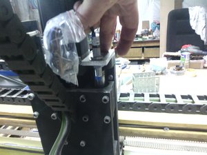

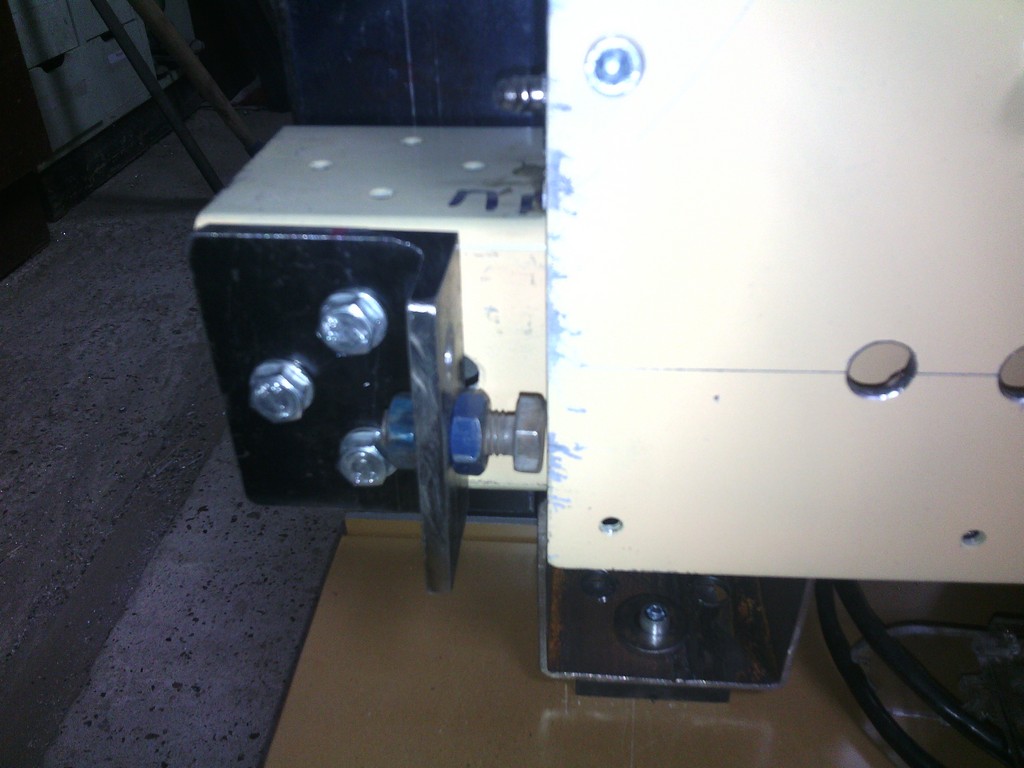

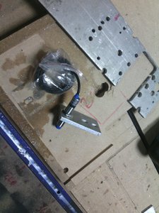

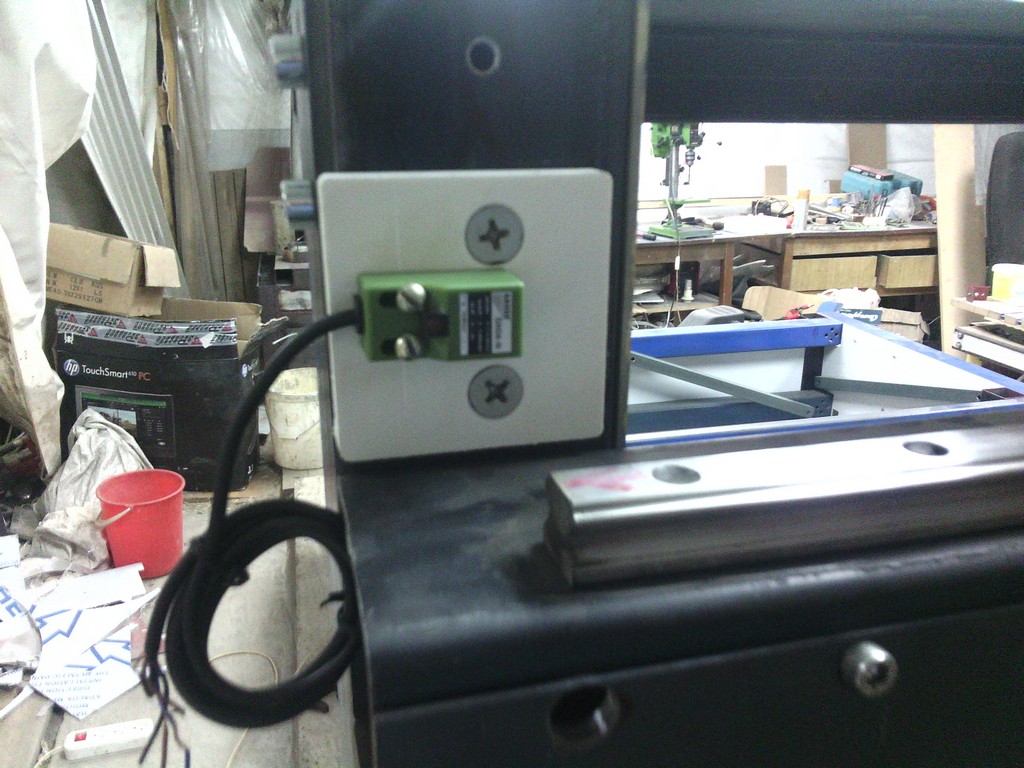

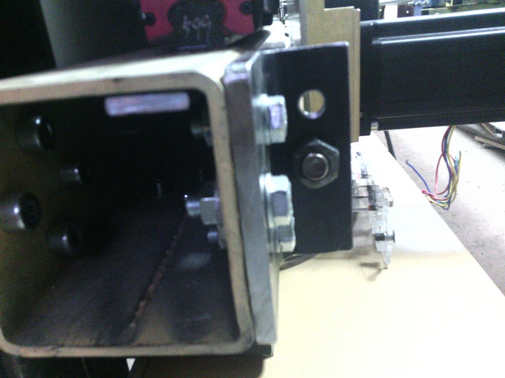

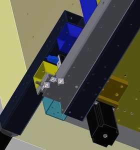

вот установил концевики на У . и сделал крепеж для Z .
IMG_20140715_204614.jpg (3295 просмотров) <a class='original' href='./download/file.php?id=30878&mode=view' target=_blank>Загрузить оригинал (192.64 КБ)</a>
IMG_20140715_204623.jpg (3295 просмотров) <a class='original' href='./download/file.php?id=30879&mode=view' target=_blank>Загрузить оригинал (218.15 КБ)</a>
IMG_20140715_193920.jpg (3295 просмотров) <a class='original' href='./download/file.php?id=30875&mode=view' target=_blank>Загрузить оригинал (179.21 КБ)</a>
IMG_20140715_194017.jpg (3295 просмотров) <a class='original' href='./download/file.php?id=30876&mode=view' target=_blank>Загрузить оригинал (189.33 КБ)</a>
IMG_20140715_194036.jpg (3295 просмотров) <a class='original' href='./download/file.php?id=30877&mode=view' target=_blank>Загрузить оригинал (200.63 КБ)</a>

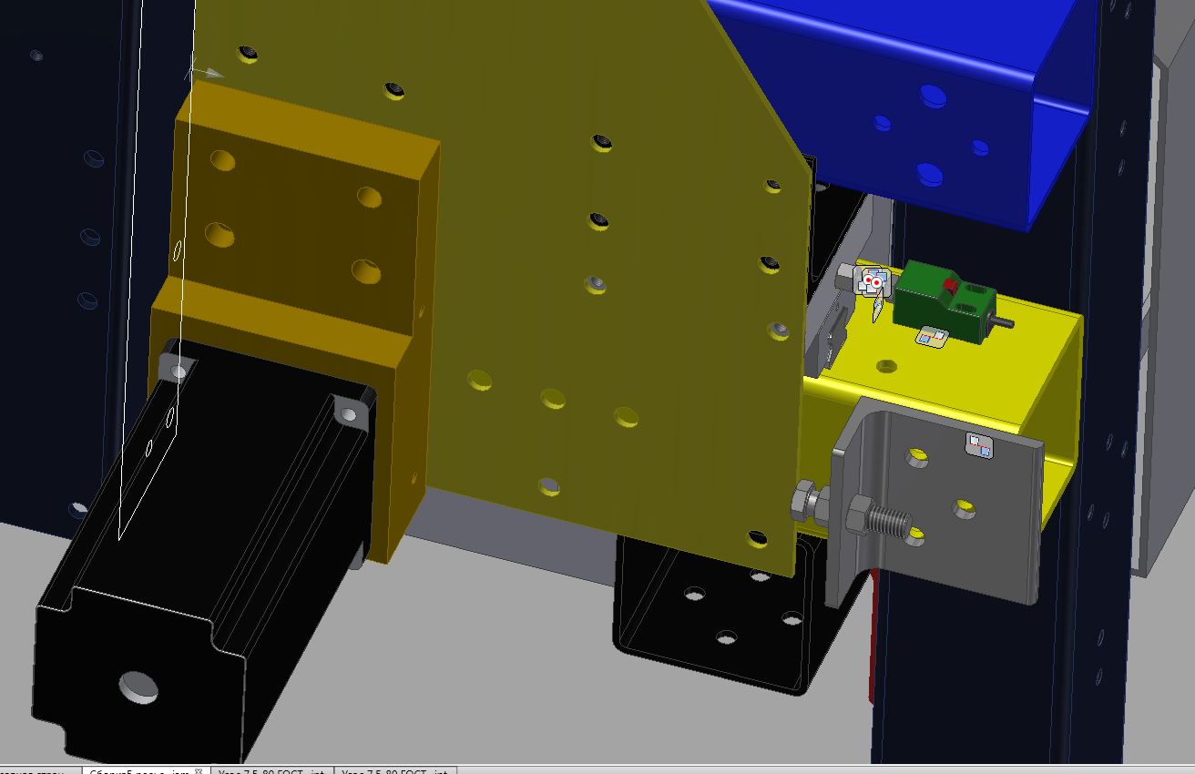

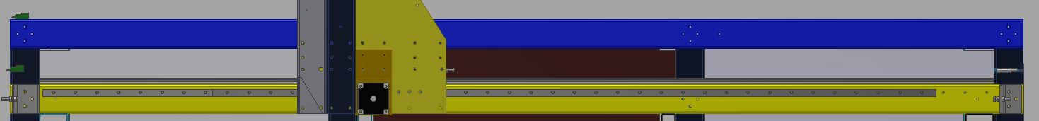

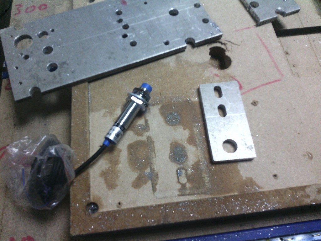

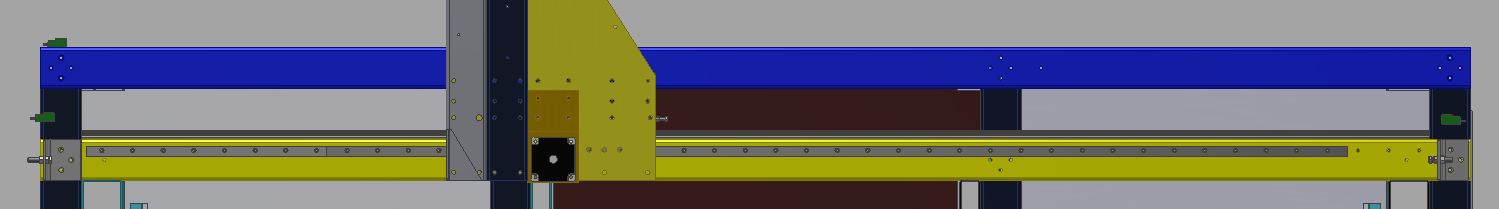

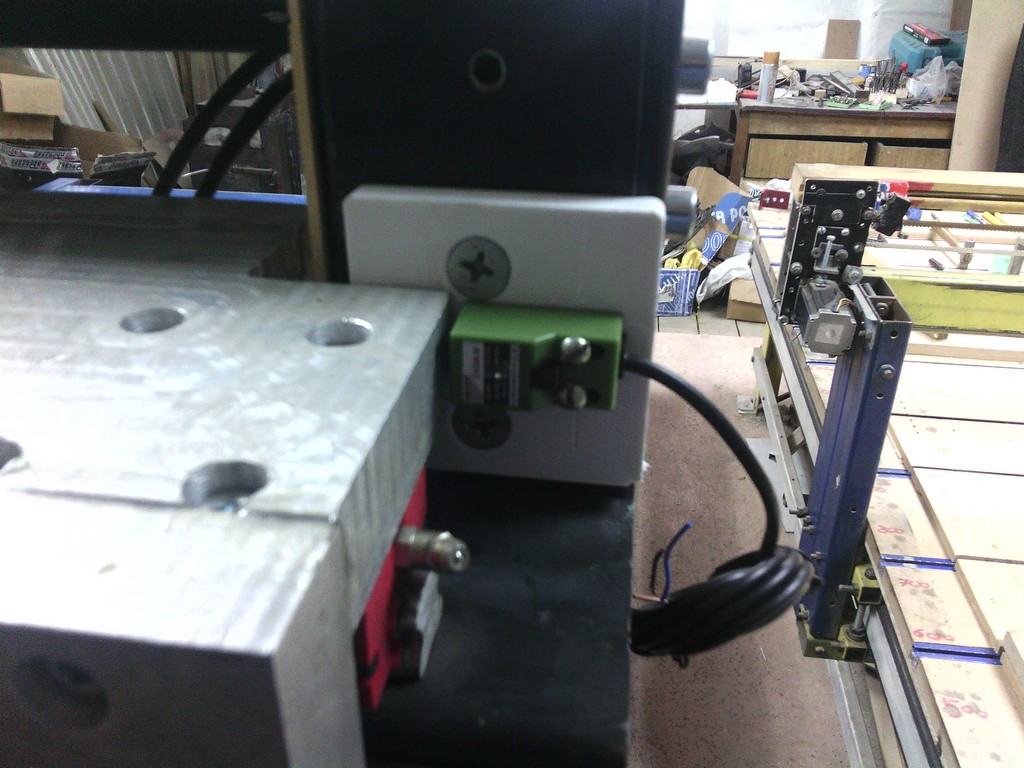

а и есть срочный вопрос.
каккто почемуто обсчитался и получилось так что нехватает датчиков . в зависимости какие ставить и как одного , двух или трех.
теперть вопрост какой из датчиков лучше или предпочтительнее ? есть вариант поставить , если считать от ноля по иксу. один в перди в торо
1. круглый - зеленый
2. зеленый - зеленый
3 круглый - круглый
круглый это на первой фотке
зеленый это на третьей фотке
только на картинках ноль с права.
первый вариант (3295 просмотров) <a class='original' href='./download/file.php?id=30882&mode=view' target=_blank>Загрузить оригинал (38.26 КБ)</a>
первый вариант
второй (3295 просмотров) <a class='original' href='./download/file.php?id=30881&mode=view' target=_blank>Загрузить оригинал (40.87 КБ)</a>
второй
третий вариант (3295 просмотров) <a class='original' href='./download/file.php?id=30880&mode=view' target=_blank>Загрузить оригинал (37.11 КБ)</a>
третий вариант
те что нв нуле ониже хоум

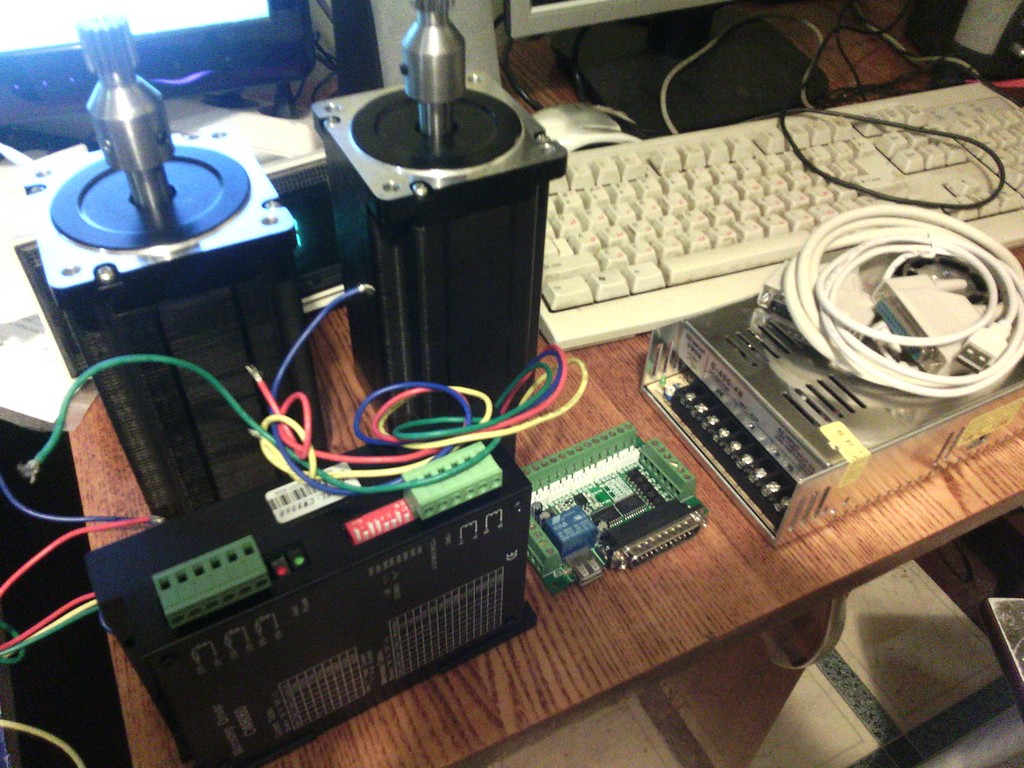

и еще пригоотвил для проверки электроники
IMG_20140715_221822.jpg (3283 просмотра) <a class='original' href='./download/file.php?id=30884&mode=view' target=_blank>Загрузить оригинал (251.71 КБ)</a>
http://www.zavetrom.ru
master_70
Сообщения: 1935
Репутация: 317
вот блин приготовил . пришлось хр ставить . поставил .
вечером уже сегодня проверю
надо еще дрова и проги поставить.
Сообщения: 22776
master_70 писал(а):1. круглый - зеленый
3 круглый - круглый
А в чем принципиальная разница?
master_70
Сообщения: 1935
Репутация: 317
3 круглый - круглый
ну просто круглые проще в моеем случае уственновит. и в 1 варианте налдо докупить 1 даттчик, в во второс 2 датчика, в третьем 3 датчика .
только знать разница есть в сработке? . у круглых по 2 вывода а у зеленых по три .
для плоских в моем случае надо точить площадки для круглых угалок с дыркой .
далее- сработаетли на АЛ пластину каретки ??? ??? ь??? ???
Сообщения: 22776
master_70 писал(а):далее- сработаетли на АЛ пластину каретки ??? ??? ь??? ???
Ну это просто проверить ;)
master_70
Сообщения: 1935
Репутация: 317
проверить ка просто на стенде ? на столе?
может кто уже делал? и пробывал? отпишитесь
я просто ни разу такогоне ставил ине могу знать поакчто.
Сообщения: 9116
Пишут, что практически на любой металл реагирует http://darxton.ru/Netshop/electronics/s ... _1553.html
Сообщения: 22776
На них есть диод, загорается при срабатывании. Подключаешь датчик и подносишь к материалу, смотришь что получается ;)
Нубило
Сообщения: 559
Репутация: 107
Настоящее имя: иван
Откуда: Мос. обл.
Сообщение Нубило »
Ни разу не видел чтоб они срабатывали на алюминий, в них же электро магнит, и срабатывает он только на магнитящиеся металлы
Сообщения: 9116
Нубило писал(а):срабатывает он только на магнитящиеся металлы
Датчики индукционные, принцип примерно такой же, как у металлоискателей, реагируют на любые хорошо проводящие материалы.
