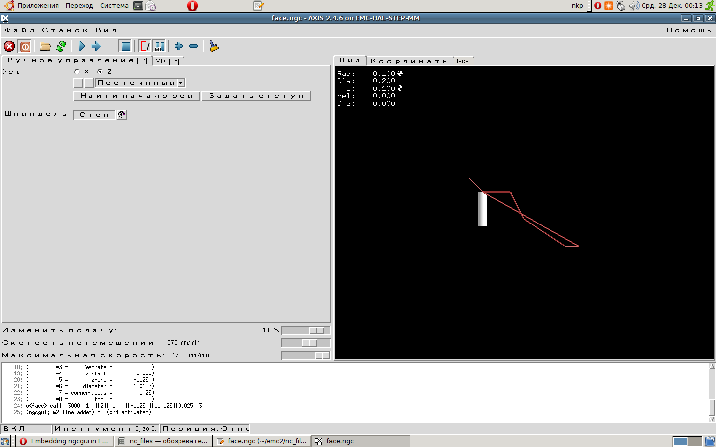

Я тоже думал про 2.3
Попробую обновиться до 2.4

Попробуй просто загрузить файл auto.ngc как, файл открыть.

Через Открыть ошибка таже.

Значит скорее всего не умеет открывать файлы. Наверное, он думает, что это какой-то хитрый Окод и пытается найти его "закрывающий тэг"

Обновился до 2.4.6 Все работает -ошибка исчезла!

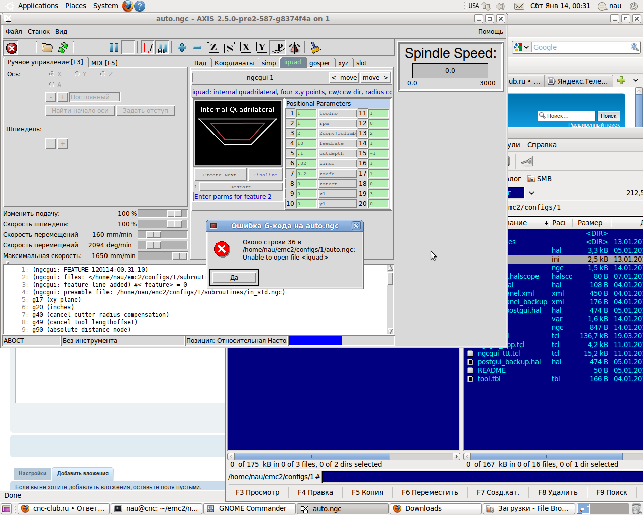

Наступил на те же грабли, ошибка при открытии auto.ngc, при открытии вручную - та же ошибка.
Тут писалось, что при обновлении версии ошибка исчезает, но у меня 2.5 стоит

Вот бы посмотреть, что там около строки 36 :)...
Добавь ngc.

вот файлик
ошибка отрабатывается от любой закладки ngcgui

Как в ini прописан путь?
Вот мои файлы.Работают:

Попытался явно пути указать - та же ошибка.

Может emc ищет iquad.ngc в PROGRAM_PREFIX ?

Действительно, все *.ngc файлы типа simp.ngc и т.д. переписал в /home/nau/emc2/nc_files/... и ругаться перестал. Надо поправочку внести в описание процесса установки на 2 странице этой ветки. Надо с другими ошибками разбираться, не все закладки работают, тоже есть ошибки. Но это завтра, а то на часах 4.15 утра...
