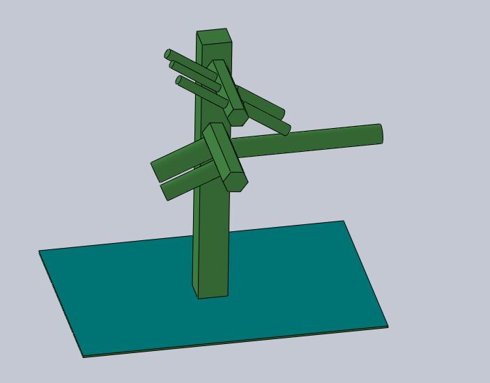

Жаждю сделать 3D принтер далее по теме будут мысли вслух:
Бегает тут на форуме Иван со своим принтером. Да всечь хорошая думал такой собрать, но есть ограничения по изготовляемым моделям :wtf:
Например принтер RepRap неспособен распечатать висящие детали. Вот пример детали:
Модель.JPG (21489 просмотров) <a class='original' href='./download/file.php?id=3531&mode=view' target=_blank>Загрузить оригинал (18.92 КБ)</a>
Есть порошковые принтера которые способны распечатывать неразборные модельки, например можно распечатать подшипник с шариками в сборе и шарики вытащить будет невозможно и он будет крутиться. Потому всегда склонялся к порошковому. Но была куча проблем:

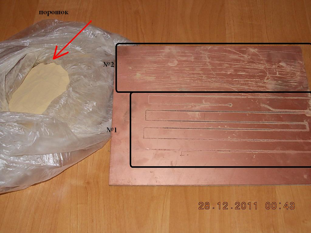

собственно первый опыт:
слево пакетик с краской, цвета детской неожиданности :) Насыпал краски на фоьгированный гетинакс , размазал тонким слоем и прошелся лазером.
№1 опыт(нижний) прошелся лазером на самой минимальной мощи и 3м/мин = краска прилипла и сгорела, видно с краев где нагрев оптимальный краска прилипла и не обгорела.
№2 тоже самое, но водил подложку на "максимальной" скоростью под лазером руками. Результат краска спеклась и на вид не обгарела. Нужен скорость поболее для опытов чем мой портал :)

Насколько крупный порошок?

Nick писал(а):Насколько крупный порошок?
Среднее между тонером и цементом
