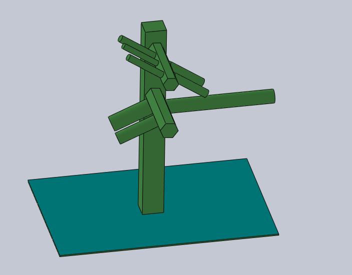

Жаждю сделать 3D принтер далее по теме будут мысли вслух:
Бегает тут на форуме Иван со своим принтером. Да всечь хорошая думал такой собрать, но есть ограничения по изготовляемым моделям :wtf:
Например принтер RepRap неспособен распечатать висящие детали. Вот пример детали:
Модель.JPG (24242 просмотра) <a class='original' href='./download/file.php?id=3531&sid=0616353c22d29b5b9a552b316819a906&mode=view' target=_blank>Загрузить оригинал (18.92 КБ)</a>
Есть порошковые принтера которые способны распечатывать неразборные модельки, например можно распечатать подшипник с шариками в сборе и шарики вытащить будет невозможно и он будет крутиться. Потому всегда склонялся к порошковому. Но была куча проблем:
