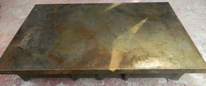

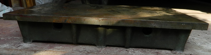

Есть станина. Помогите выбрать тип оси.
ilord
Сообщения: 23
Зарегистрирован: 08 июл 2014, 23:50
Репутация: 5
Откуда: Харьков
Сообщение ilord »

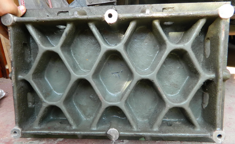

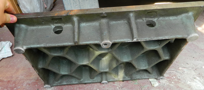

Сразу оговорюсь: первый станок и первый опыт уже есть.
Второй станок решил собирать - классического портального типа, примерно 500 на 500, достаточно жесткий для композитов (текстолит) и алюминия.
И вот попалась у друга в гараже "ненужная" станина, и не забрать ее я не мог. Фотки ниже. Размеры стола для меня идеальны - 629 х 400, толщина с основой 110мм, без основы - 22мм. Стальная, не чугун.
Навейте советы, как из нее лучше сделать ось X?
Мои мысли: если делать один ШВВП на Х и две направляющие, то станина весом 74кг будет висеть на боковинах (чтобы снизу пустить основу для суппорта), не слишком ли это тяжело?
Сильно ли повлияет установка двух шввп с одним/двумя двигателями на точность/надежность? Тогда, по идее, можно будет обойтись без этой основы.
Но не хочется задействовать ремни.
А два двигателя - насколько велика вероятность их рассинхронизации (на серво пока не рассчитываю) ?

ilord, повеочная/притирочная плита хорошая штука. я бы ставил 2 винта по краям и 2 мотора. рассогласования не будет если не будете превышать нагрузку

Какая на ней поверхность?
Лучше две ШВП (ШВП - с одной "В", Шарико Винтовая Пара (или Передача)).

точно шлифованная и видимо подзакалена. Человек на ней листы стали ровнял - следов нет.
и сразу вопрос назревает.
поставить две направляющие 20мм с опорой (SBR20) или без?
В первом случае я вряд ли найду шлифованную пластину, чтобы послужила основой и придется поставить или новый алюминий, или композит, например, текстолит 16-20мм.
Во втором случае мне все равно делать боковины для ШВП - два близнеца с одной установки, т.е. параллельность направляющих также будет обеспечена.
По расчетам для второго случая: сталь cr16, длинна 600мм, суппорт - 10кг, провисание по центру всего 0,3мм, а в другой программе 0,1мм.

ilord писал(а):точно шлифованная и видимо подзакалена. Человек на ней листы стали ровнял - следов нет.
Следы есть, вы просто их не видите ;) По сути - плита поверочная, гладкая. Покатайте её индикатором - 100% обнаружите ямы и бугры. После листов не остаётся мелких локальных повреждений - вся поверхность "проседает" или выпячивается. А ровнять в ноль такую плиты вы реально замучаетесь!

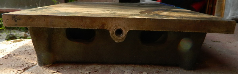

ilord писал(а): Стальная, не чугун.
А как Вы определили, что это не чугун?

пробовал сверлить. Жаль фото стружки не сфоткал (не сыпется, вьется), хотя возможно я и ошибаюсь.

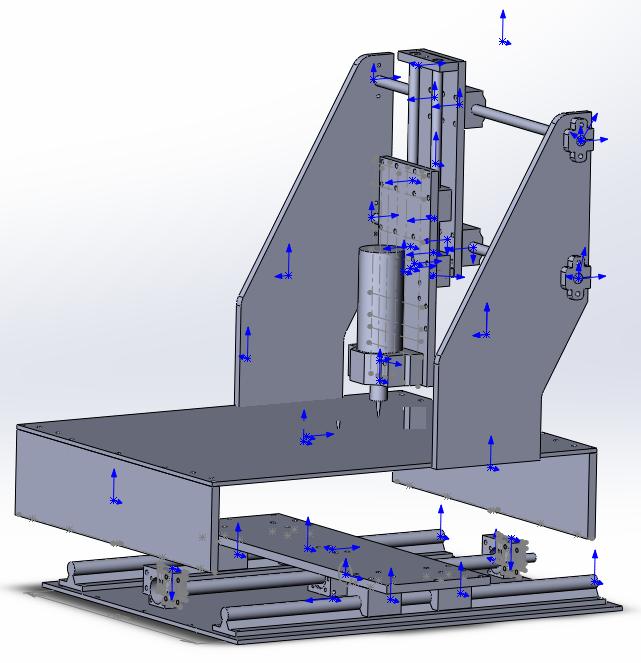

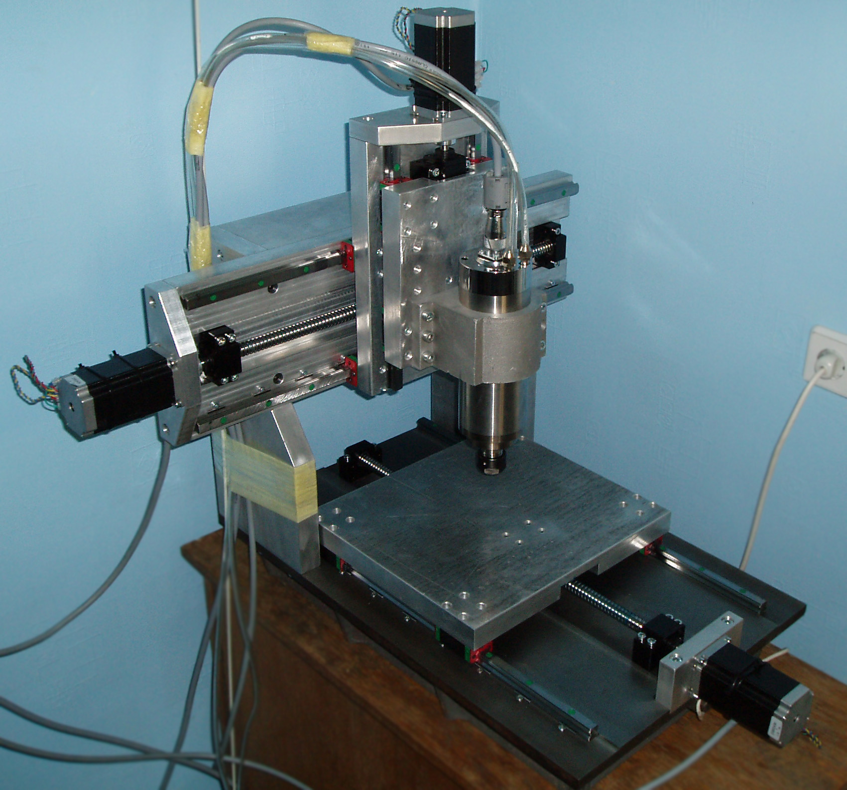

набросок конечно есть, думал делать "классику" - обычный портал. Теперь случайно попалась станина, вот и думаю как лучше ее применить, почему и спрашиваю совета.
станок.JPG (5145 просмотров) <a class='original' href='./download/file.php?id=30648&mode=view' target=_blank>Загрузить оригинал (45.97 КБ)</a>
Re: Есть станина. Помогите выбрать тип оси.
Так плохо - висячий стол всю жесткость станины убьет.
Лучше всего, если портальная схема, сделать так, чтобы этот стол был и рабочим столом и опорой для направляющих, рабочая зона слегка уменьшится, но жескость будет больше.

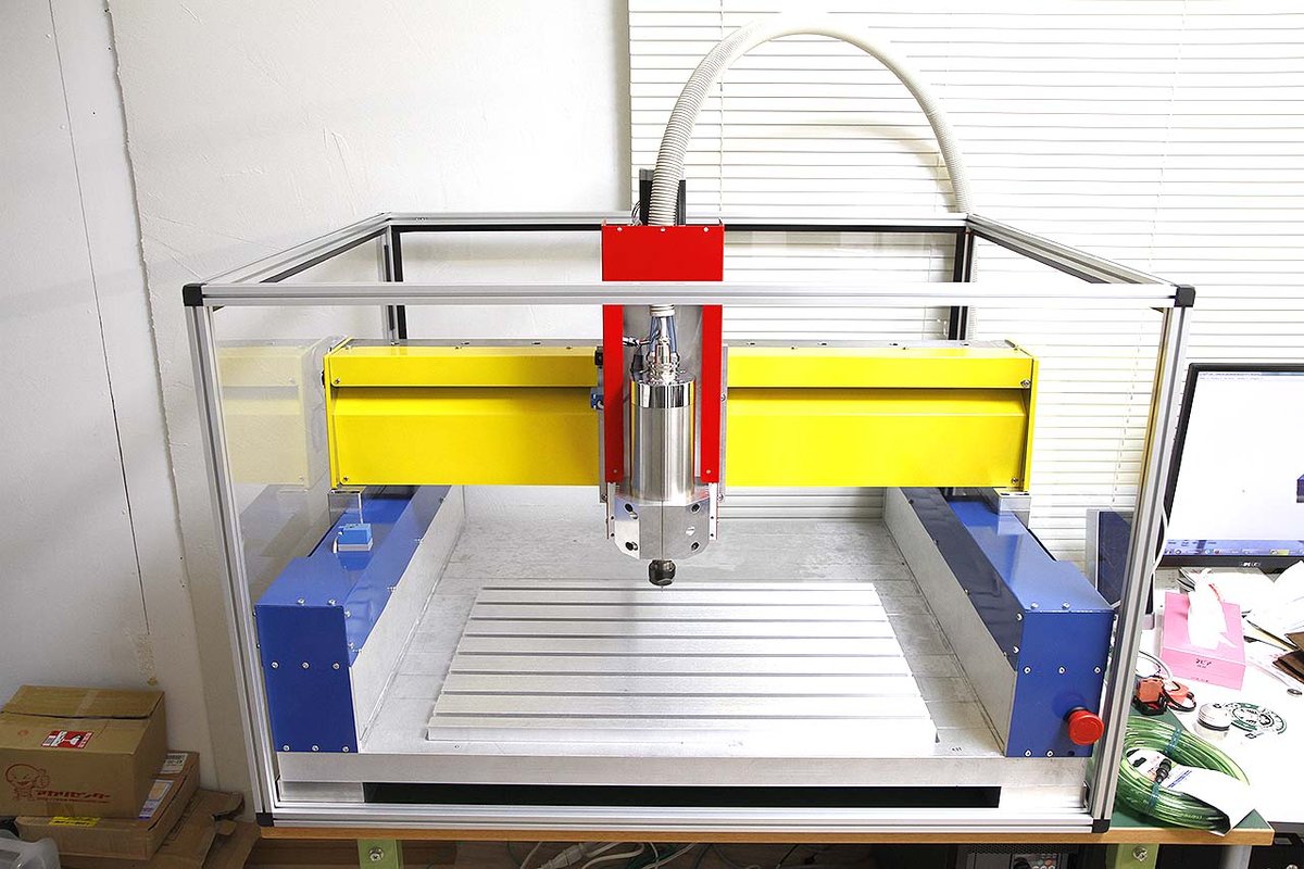

можно сделать по такой схеме:
_MG_8215.jpg (5130 просмотров) <a class='original' href='./download/file.php?id=30650&mode=view' target=_blank>Загрузить оригинал (190.63 КБ)</a>
но рабочее поле маловатым будет , по хорошему плиту нада 950х700, чтоб получить поле 60х40см.

ilord писал(а): пробовал сверлить. Жаль фото стружки не сфоткал (не сыпется, вьется), хотя возможно я и ошибаюсь.
У меня при сверлении сыпалась стружка, мне больше повезло ;) .

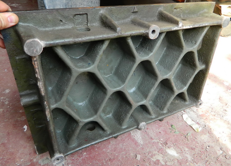

Вспомнил где я видел похожую "станину": http://cnc-club.ru/forum/viewtopic.php?f=3&t=4366 - тоже на основе плиты притирочной сделали.
http://cnc-club.ru/forum/download/file. ... &mode=view
по бокам фрезернуть под рельс, поставить рельс 20ку. Далее ноги портала сделать из стали 20мм с ребрами жесткости. В плите насверлить отверстий и нарезать резьбу для закручивания прижимов.

Nick писал(а):Зачем фрезеровать, если она ровная?
Не факт - если ровняли листы - плиту могли "продавить" - нужно брать линейку, индикатор и смотреть.
