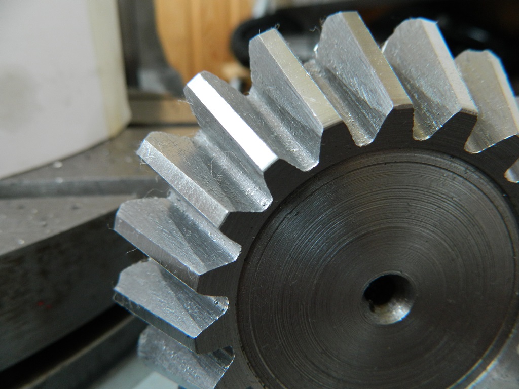

Освоил на своем "универсале" коническую шестерню https://www.youtube.com/watch?v=k4EPkfIAqOYСначала предворительно "мясо" выдрал
Последний раз редактировалось konyshevk 29 июн 2014, 16:40, всего редактировалось 2 раза.

Потом чистовую https://www.youtube.com/watch?v=U_Py3SMKESg
Помучился с программой - все чего-то модель зарезало
пришлось последнии проходы в "ручную" коректировать
Ну ничего для первого раза неплохо
Провозился дня три - но "овчинка стоила выделки" + навыки
DSCN3850.JPG (3693 просмотра) <a class='original' href='./download/file.php?id=30238&mode=view' target=_blank>Загрузить оригинал (157.11 КБ)</a>
даже обработка сносная (3693 просмотра) <a class='original' href='./download/file.php?id=30239&mode=view' target=_blank>Загрузить оригинал (217.95 КБ)</a>
DSCN3848.JPG (3693 просмотра) <a class='original' href='./download/file.php?id=30240&mode=view' target=_blank>Загрузить оригинал (235.02 КБ)</a>
это сломанный образец (3693 просмотра) <a class='original' href='./download/file.php?id=30241&mode=view' target=_blank>Загрузить оригинал (216.99 КБ)</a>

Круто конечно :good:
но есть сомнения , что получился правильный профиль по все длине зуба

Сообщение konyshevk »
Если "компас" рисует правильную модель значит и профиль правильный
Программа сделана в Спуте из 3Д модели
У Фрезы использовалась только радиусняя честь на внешнем диаметре , и в спруте закладывал дисковую фрезу
с радиусом 1.25мм.
А вообще как говорится "Вскрытие покажет"
Сломанную заказывали на стороне очень мало проработала - сделана была на зубострогальном
работали только вершины зубьев
Которую просчитал Компас отличается от сломанной
расчет делал от ответной шестерни
