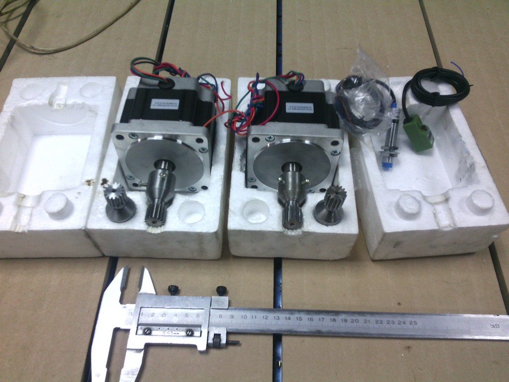

немного модернизировал кабельканал . уменьшил радиус.
и подготовил движки для Х нема 34 на 46кгс.. чуть позже поменя. на 120кгс
IMG_20140621_164930.jpg (3944 просмотра) <a class='original' href='./download/file.php?id=29853&sid=9181dab2fae4174c436ab9d5956a97b2&mode=view' target=_blank>Загрузить оригинал (170.04 КБ)</a>
IMG_20140622_000512.jpg (3944 просмотра) <a class='original' href='./download/file.php?id=29854&sid=9181dab2fae4174c436ab9d5956a97b2&mode=view' target=_blank>Загрузить оригинал (201.19 КБ)</a>

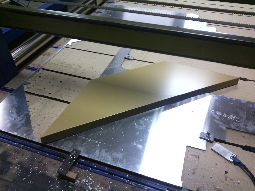

доделал новый кабель канал
вот для сравнения первая попытка и вторая.
IMG_20140629_000545.jpg (3586 просмотров) <a class='original' href='./download/file.php?id=30202&sid=9181dab2fae4174c436ab9d5956a97b2&mode=view' target=_blank>Загрузить оригинал (216.96 КБ)</a>
IMG_20140629_000623.jpg (3586 просмотров) <a class='original' href='./download/file.php?id=30203&sid=9181dab2fae4174c436ab9d5956a97b2&mode=view' target=_blank>Загрузить оригинал (211.28 КБ)</a>
IMG_20140629_002137.jpg (3586 просмотров) <a class='original' href='./download/file.php?id=30204&sid=9181dab2fae4174c436ab9d5956a97b2&mode=view' target=_blank>Загрузить оригинал (213.8 КБ)</a>
IMG_20140629_002146.jpg (3586 просмотров) <a class='original' href='./download/file.php?id=30205&sid=9181dab2fae4174c436ab9d5956a97b2&mode=view' target=_blank>Загрузить оригинал (232.4 КБ)</a>
