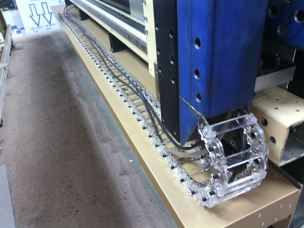

немного модернизировал кабельканал . уменьшил радиус.

немного переработал и переделал кабель канал . с первой попытки потренировался , сейчас все понял как и что . переделал проектик и вот что вышло .

вот переделал кабель канал с учетом недочетов в первом ванианте
теперь и видео по сборке . собирается очень быстро . резалось на лазере под него и рисовалось .
https://www.youtube.com/watch?v=JfsF0y4B3WA

А черненькие детальки - это что такое?
master_70
Сообщения: 1922
Репутация: 317
Откуда: Московская_обл
Сообщение master_70 »
michael-yurov писал(а):А черненькие детальки - это что такое?
это купил в автомагазине вазовском по 50 коп типа клопов для крепления эмблем вроде
долго искал чтото подходящее и нашел. они зашелкиваются и этим не выпадут ни при каких . можно подрезать но мне это не надо, не мешает.

Оргстекло 4мм?
Моделькой заделишься?
master_70
Сообщения: 1922
Репутация: 317
Nick писал(а):Оргстекло 4мм?
оргстекло -боковинки 3 мм , перемычка 5мм.

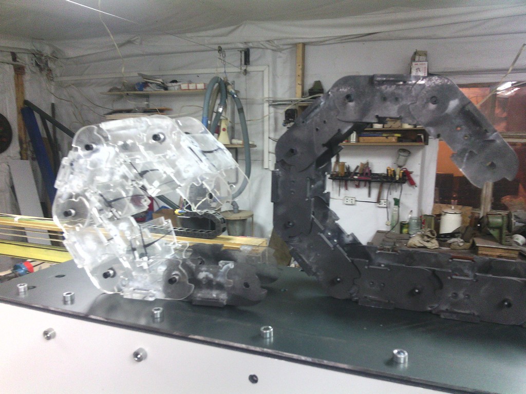

доделал новый кабель канал
вот для сравнения первая попытка и вторая.
