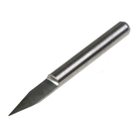

В очередной раз сломал кончик твердосплавного гравера об алюминиевую пластинку, хотел гравировать приборную панельку. Обороты 12000, подача 400мм/мин, заглубление 0.1. Я гравер не жалею, он у меня из учебно-тренировочной партии, был уже один раз переточен :)
Какие режимы приемлемы для таких граверов?
f_30_450.jpg (2203 просмотра) <a class='original' href='./download/file.php?id=29905&mode=view' target=_blank>Загрузить оригинал (12.85 КБ)</a>
Сообщения: 11731
Re: Не гравер, но маленький фрезер. В процессе.
nERV писал(а):В очередной раз сломал кончик твердосплавного гравера об алюминиевую пластинку, хотел гравировать приборную панельку. Обороты 12000, подача 400мм/мин, заглубление 0.1. Я гравер не жалею, он у меня из учебно-тренировочной партии, был уже один раз переточен
Обороты на максимум (ну или почти), тогда можно будет гравировать на скорости около 200 мм/мин, а при 12 000 - не более 100 мм/мин

nERV писал(а):Обороты 12000, подача 400мм/мин, заглубление 0.1.
Мало оборотов! для 0.1 кончика и 12к оборотов подача нормальная в районе 30-40мм/мин.

Сообщения: 8408
Возьми тонкое центровое сверло, реально лучше будет чем этот гравер

nik1 писал(а):Возьми тонкое центровое сверло, реально лучше будет чем этот гравер
У центровки один минус - угол кончика от 90° и больше(есть 90, есть 100 и 120).
