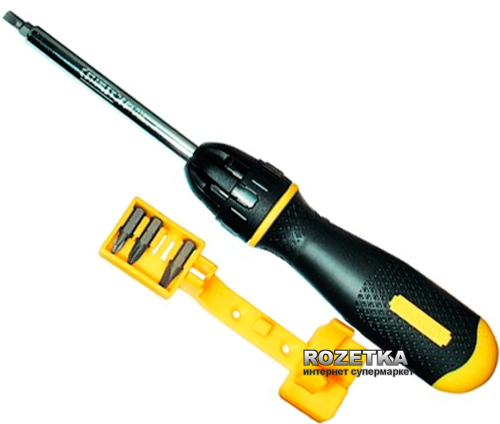

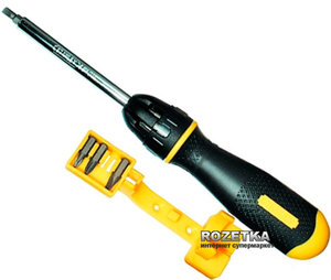

:headphones: Есть у меня такой набор. Через год будешь искать биты, потому что пластмаска хавно - не держит совсем. Для этих бит я купил коробку с отделениями. Безумно рад
Сами биты прекрасны, если умело обращаться, то служат долго. Чего нельзя с ними творить...
1. заряжать в шуруповерт и ставить на сверление, надеясь что это поможет сорвать заржавевший болт. Это глупо, скорее всего вы испортите посадочное болта. У них есть свои пределы. Они еще могут ломаться. Вдобавок они созданы так чтобы сминалось посадочное в случае первичного большого момента. Если надо сорвать, то сначала воткните ровно, потом нажмите и повращайте влево вправо аккуратно.
2. нельзя перекашивать более 10 градусов, а потом крутить. У них отличная посадка, например если садите в шестигранный каленый болт с потайной головкой. Некоторые умудряются крутить и при этом оказывать на шестигранник сгибающий момент. В итоге получают вместо шестигранного отверстия болта элипс. При этом приговаривая - какое гамно этот инструмент :hehehe: Таким людям надо напоминать, что они берут в руки торцевые биты, а значит, что нагрузка на инструмент должна идти вдоль оси а не поперек. Хороший пример подобной работы показывают приходящие в слесарку дятлы из институтов.
3. Если бита болтается в отверстии, значит вы взяли не ту биту. В том случае, если говорите - пофих, то скорее всего вы получите обратный ожидаемому результат. Есть народ в природе, который не смотря на то, что бита болтается в отверстии, пытаются сильно нажать. :D Это правильно только в том случае, если болт очень сильно прикипел или заржавел и головка биты сидит плотно, но не тогда когда бита болтается. :hottabych:
4. Стучать по ним молотком и держать в сырых помещениях тоже нельзя - колются и ржавеют соответственно.
Мой совет - купите хорошую отвертку, например STANLEY "Multibit". Есть у меня усиленная с удлиняющими доп. стержнями, но вот фирму забыл... В машине оставил. Я ей закисшие болты срывал.
Стенли удобнее, так как у неё есть среднее положение. Это блокировка. Срывать что нибудь милое дело.
Также у меня есть и микро набор. Все тоже самое, только биты блестящие. Блестящие это не очень хорошо - мнутся. Потому купил потом каленые. Торексы для них сделал сам.
P.S. Гибкие удлинители подбирайте с жесткой пружиной. Они обычно трудно сгибаются рукой. Самое то. Блестящий китай - гумно. :monkey:
Ударными принципиально не пользуюсь. Незачем. Они созданы для больших калибров... И биты под них нужны каленые.
