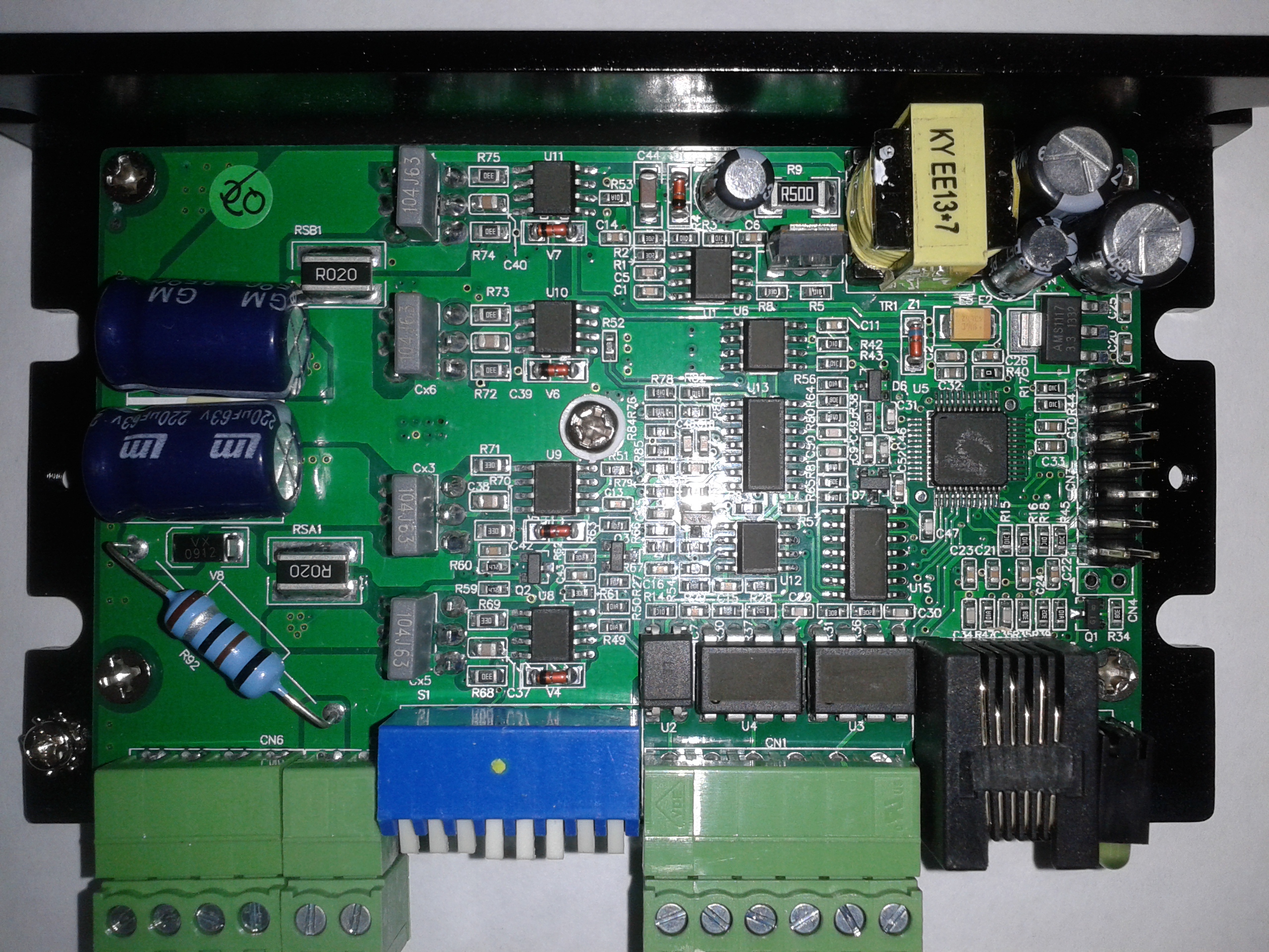

gendos писал(а): мне не понравилось что они затирают
названия микросхем.Мне кажется это не профессионально.
Это попытка производителя защиты своего изделия.
Leadshine DM442 тоже затирает название микросхем :wik: .

Мое мнение, не стоит брать драйвера собранные на универсальных микросхемах ( tba6560 и их подобных), для станка который работает в производстве.
По цене и качеству Leadshine трудно переплюнуть, да и работает очень приятно (звук мотора :lol: )
Дальше только вопрос бюджета.
