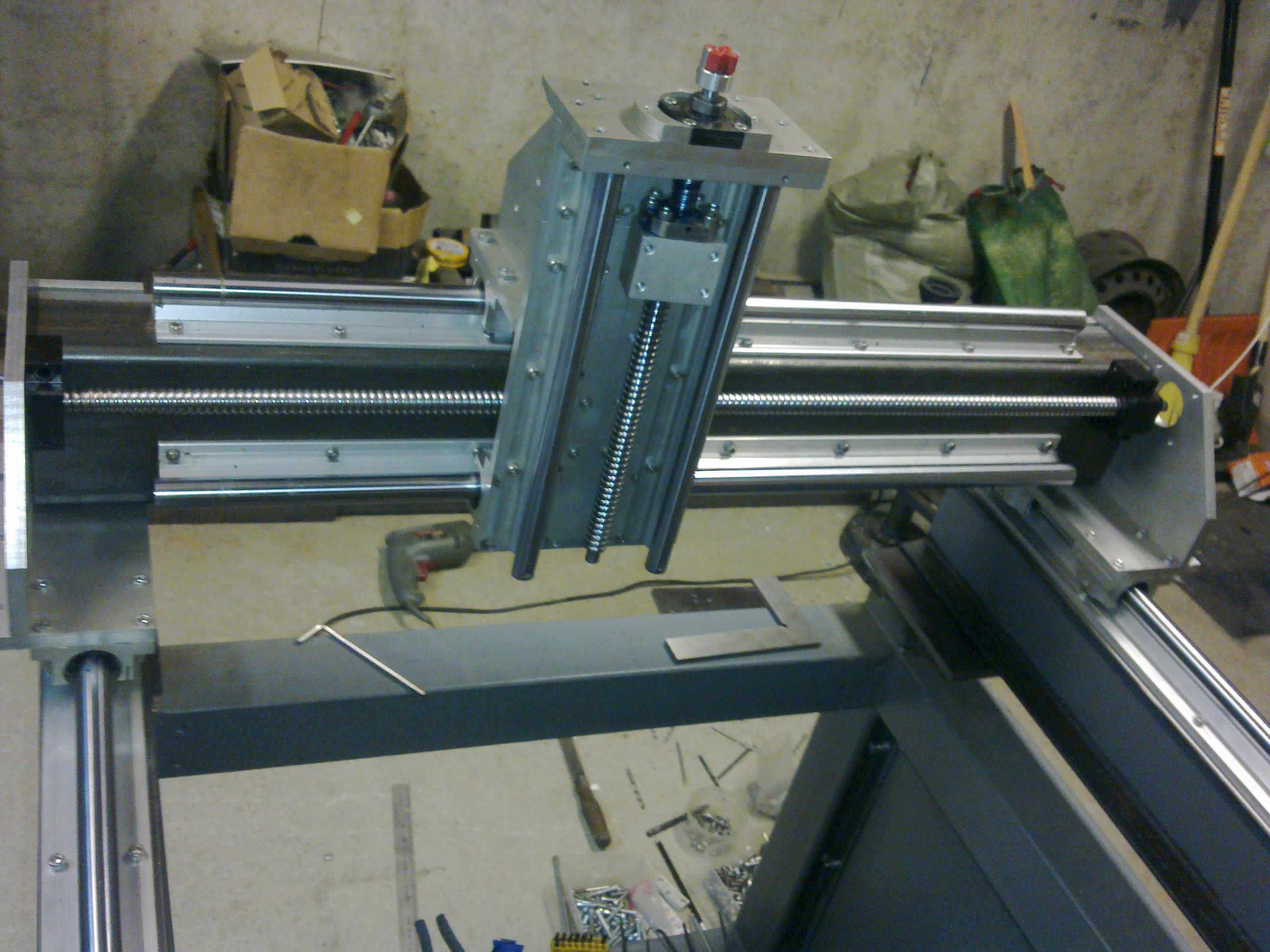

Какие подшипники стоят ? менять не пришлось ? люфта нет?
вк.PNG (6990 просмотров) <a class='original' href='./download/file.php?id=28547&sid=cee05bdeb0079e3e6906e71a1ba72eaf&mode=view' target=_blank>Загрузить оригинал (122.67 КБ)</a>
Даешь коллективный разум !
sergey27rus
Сообщения: 1129
Репутация: 730
Re: Мой хобби станочек
Сообщение sergey27rus »
7001 2шт, нижняя опора 6000Z? что странно на фланцевой опоре люфта нет, а вот на опоре серии BK те же подшипники, но вал ходит в радиальном направлении, люфт (((, на фланце поставлю тонкую шайбочку для преднатяга.
konyshevk
Сообщения: 517
Репутация: 698
Откуда: Челябинск
Сообщение konyshevk »
повезло , мне вместо радиально-упорных обычные подсунули пришлось все поменять
а где брал?
sergey27rus
Сообщения: 1129
Репутация: 730
konyshevk писал(а):а где брал?
В Китае. Они еще парные и есть насечка в виде (стрелки, галочка).
