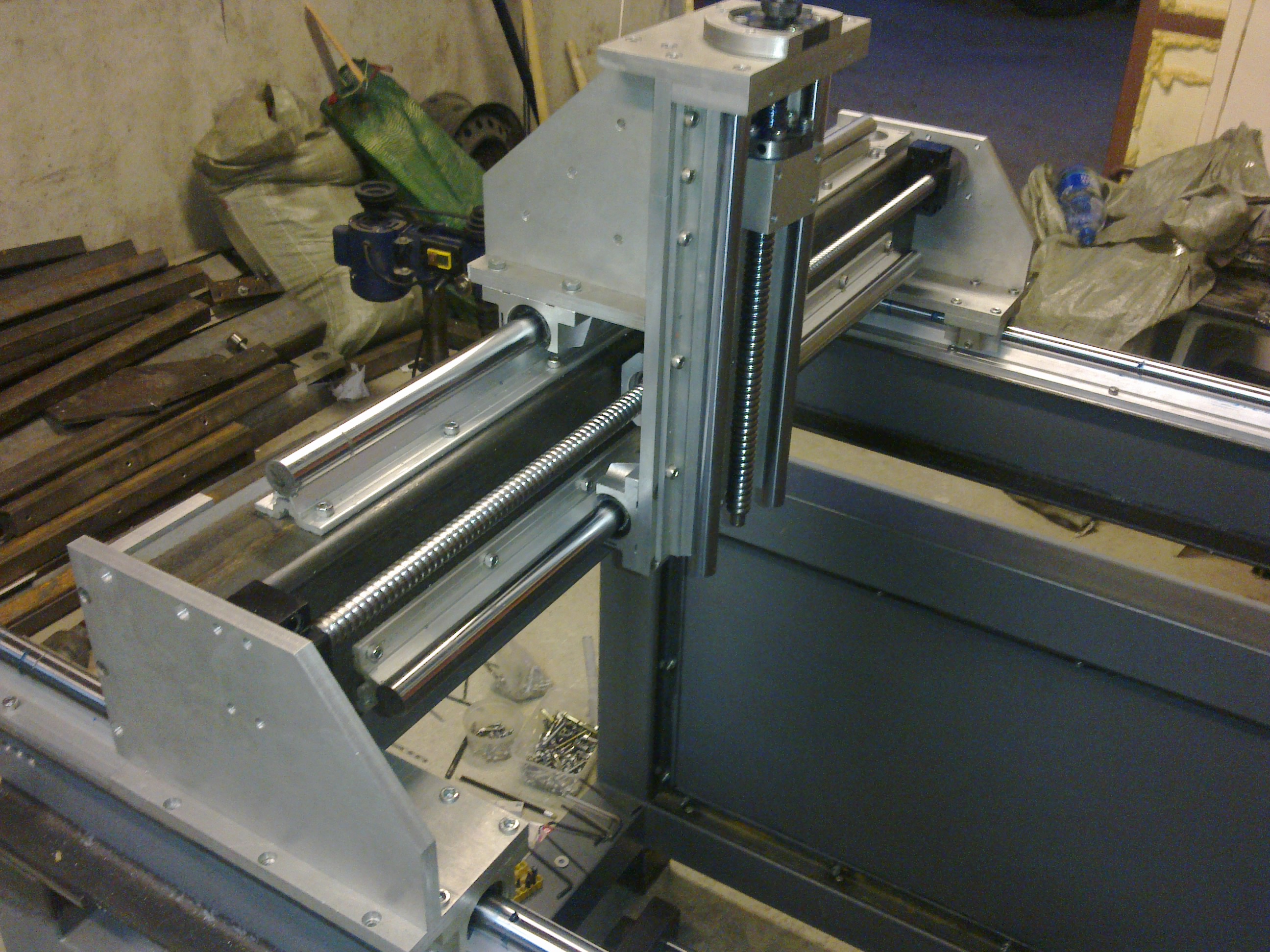

Сообщение sergey27rus »

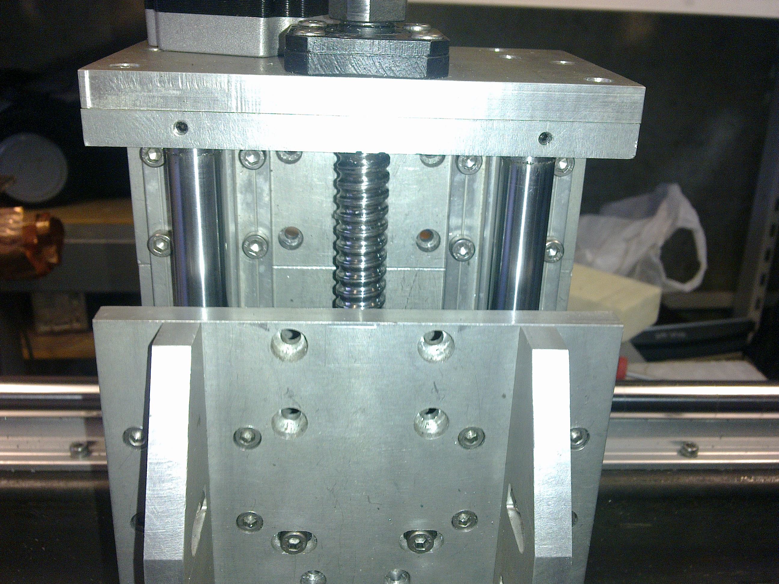

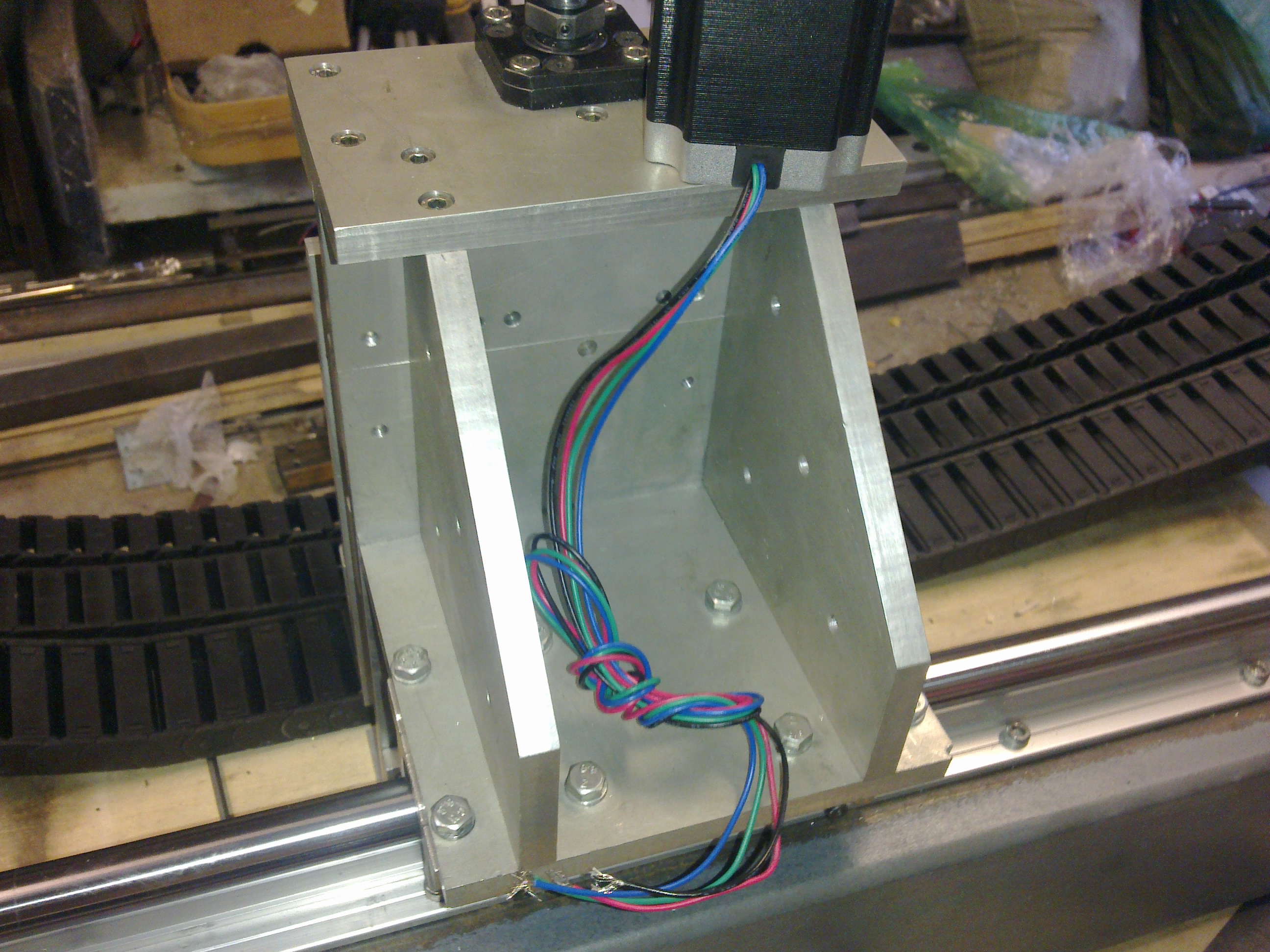

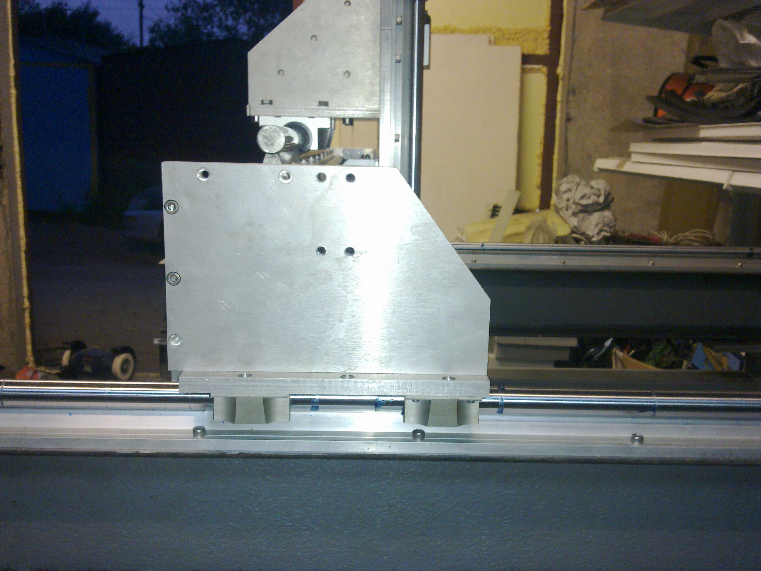

Вырезал уголки, для жесткости.

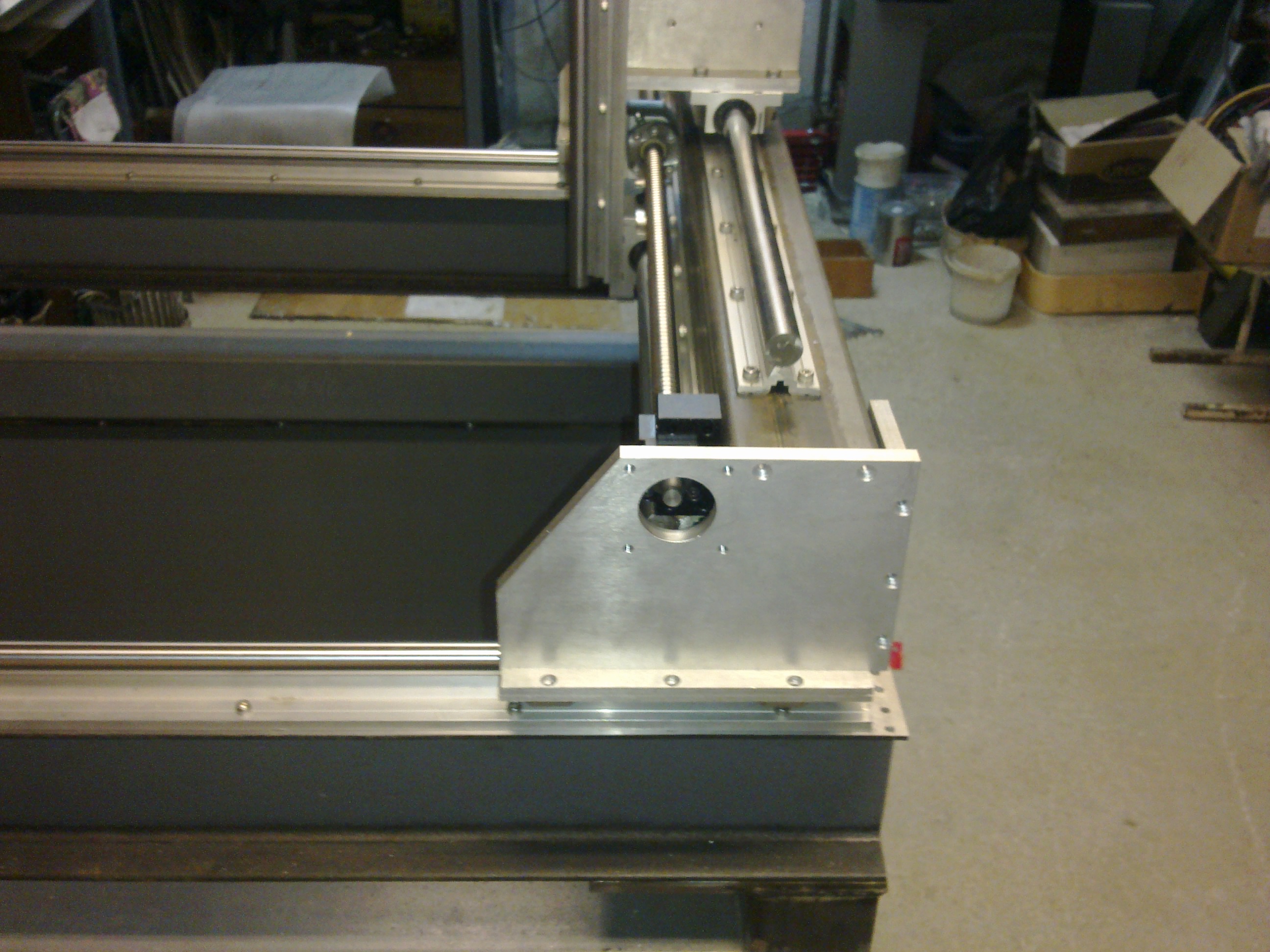

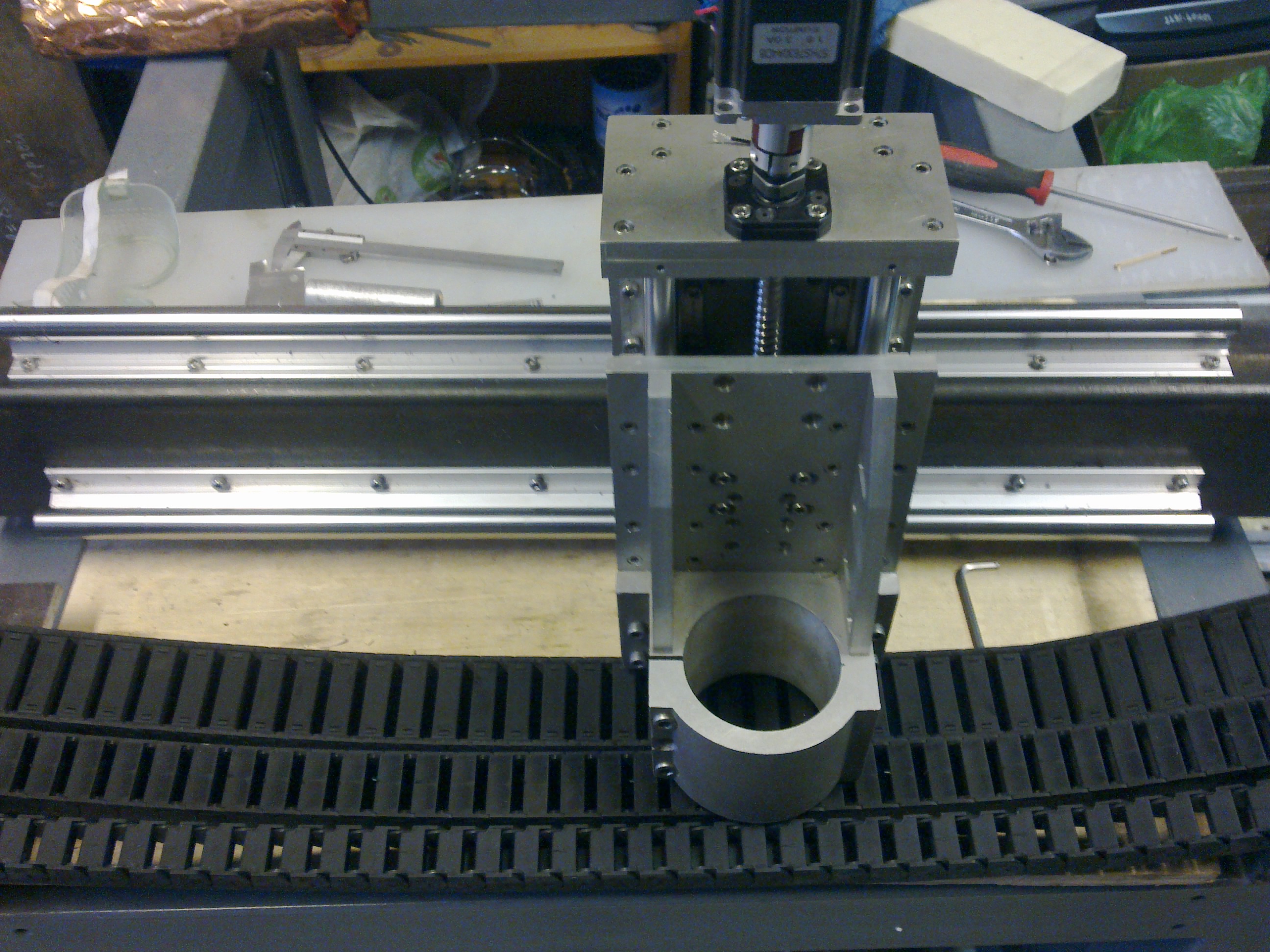

Допилил сегодня боковины, остается еще не так много, продолжаю :hammer: :rasp: :spanner: :pliers: :stepper:

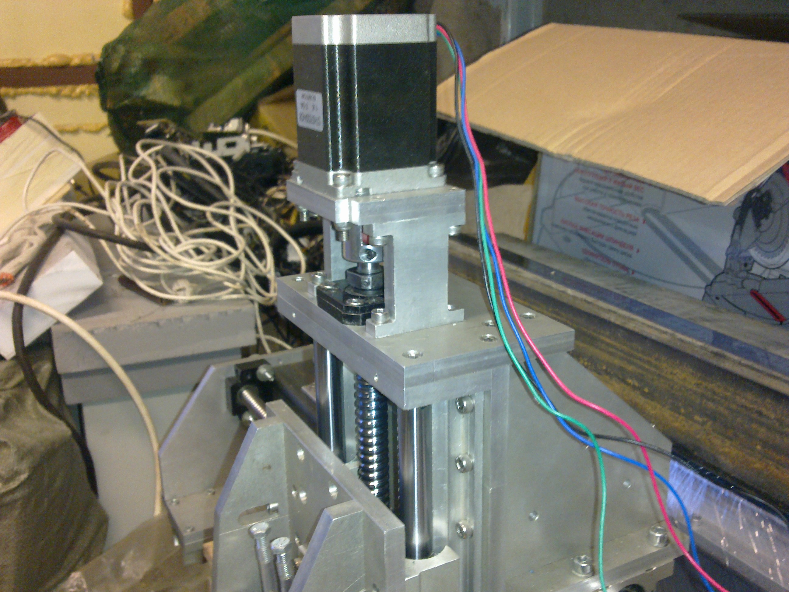

И небольшое продолжение. ось зет, работы много, а когда есть время занимаюсь станком. ни финиш еще еще не близко но и не далеко ;)
