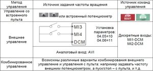

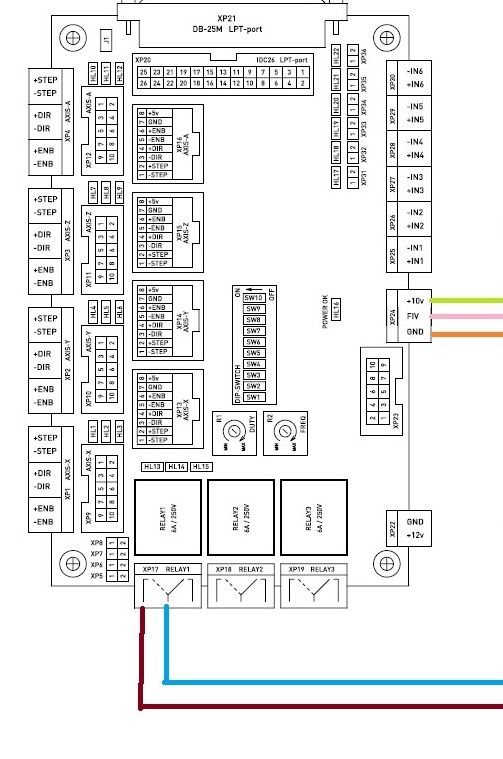

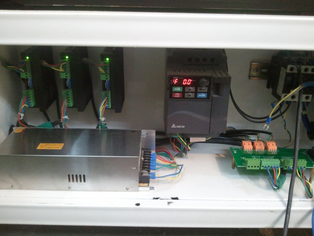

Добрый день. Нужна помощь в подключении частотника VFD-E к плате PLC4x-G2. С самой то платой вопросов нет. Реле работает как ключ, включение-выключение. Три контакты +10, управление, Gnd. Вопрос куда это все подключить на этом частотнике. До этого подлючал Lenze, так там все просто и понятно. А здесь :thinking: Хочеться подключить без опасных экспериментов.
P.S. До этого момента этот частотник был подключен к плате NCStudio, там все работало.

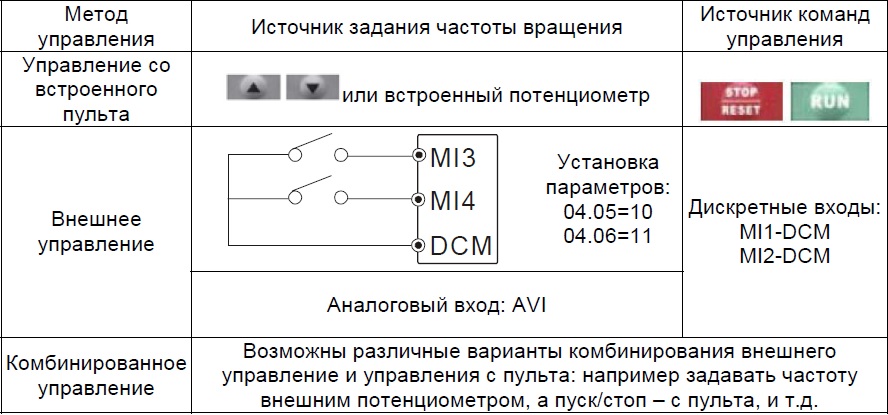

Пока думаю так подключить управление . Только куда +10 из них подключиьт?
метод управления.jpg (3692 просмотра) <a class='original' href='./download/file.php?id=29063&mode=view' target=_blank>Загрузить оригинал (128.11 КБ)</a>

MI3 и DCM к реле платы.

ukr-sasha писал(а):MI3 и DCM к реле платы.
А куда еще 3 контакта кидать? Т.е. я хочу сделать вкл- выкл и регулировку оборотов из под mach
И мне казалось что эти контакты как раз под 10 в для регулировки а MI1 MI2 для вкл и выкл

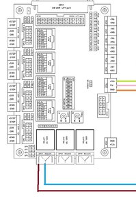

На плате выходы +10/FIV/GND соединяете соответственно с выводами частотника +10/AVI/ACM.
Оставил как и стояла перемычка на MI1 и DCM
ukr-sasha писал(а):На плате выходы +10/FIV/GND соединяете соответственно с выводами частотника +10/AVI/ACM.
И подключил как и подсказали. Заработало отлично!:)) Даже настройки непришлось перенастривать.
