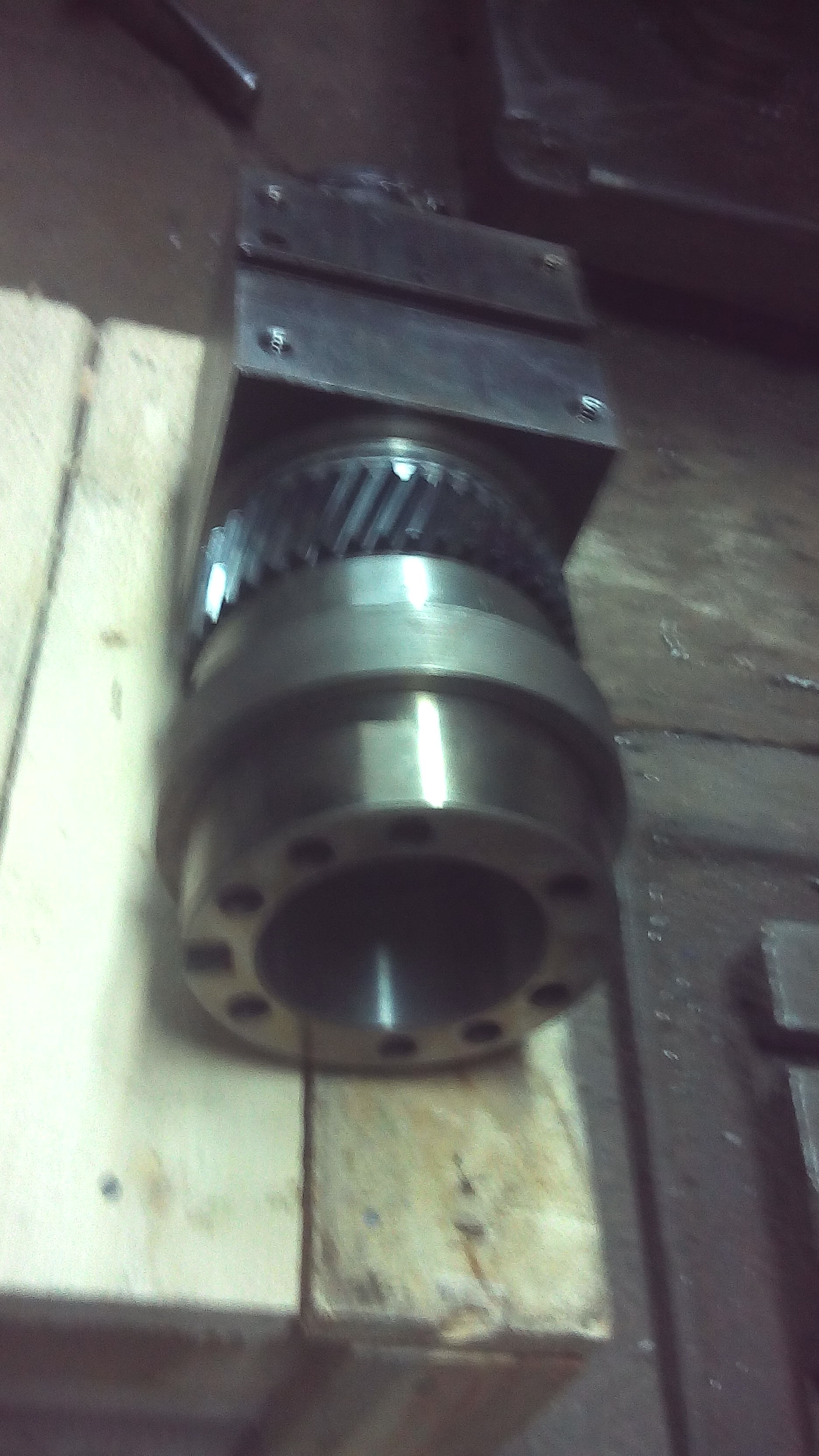

Вот как делали вращающиеся гайки в СССР))
Вот вращающаяся обойма. Корпус, через него идет полый вал с толстым фланцем. На валу сидит шестерня и 2 опроника по бокам натянутые гайками. (8637 просмотров) <a class='original' href='./download/file.php?id=28377&mode=view' target=_blank>Загрузить оригинал (959.78 КБ)</a>
А что радиальных совсем нет?

Nick писал(а):А что радиальных совсем нет?
Про них забыл))) 2 игольчатых без внутреннего кольца.. кстати их подклинивало.. сегодня разобрали. сунули новые)

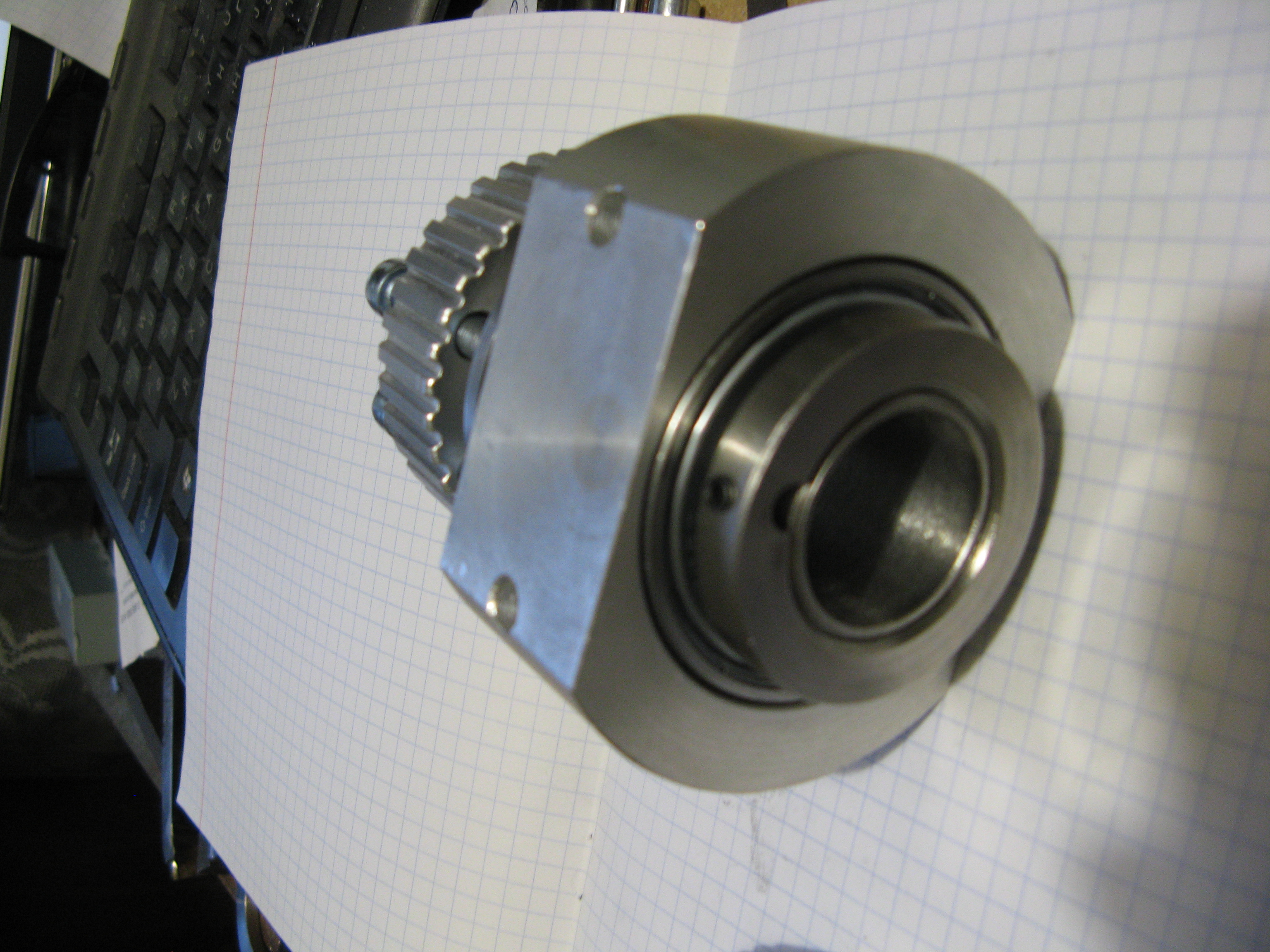

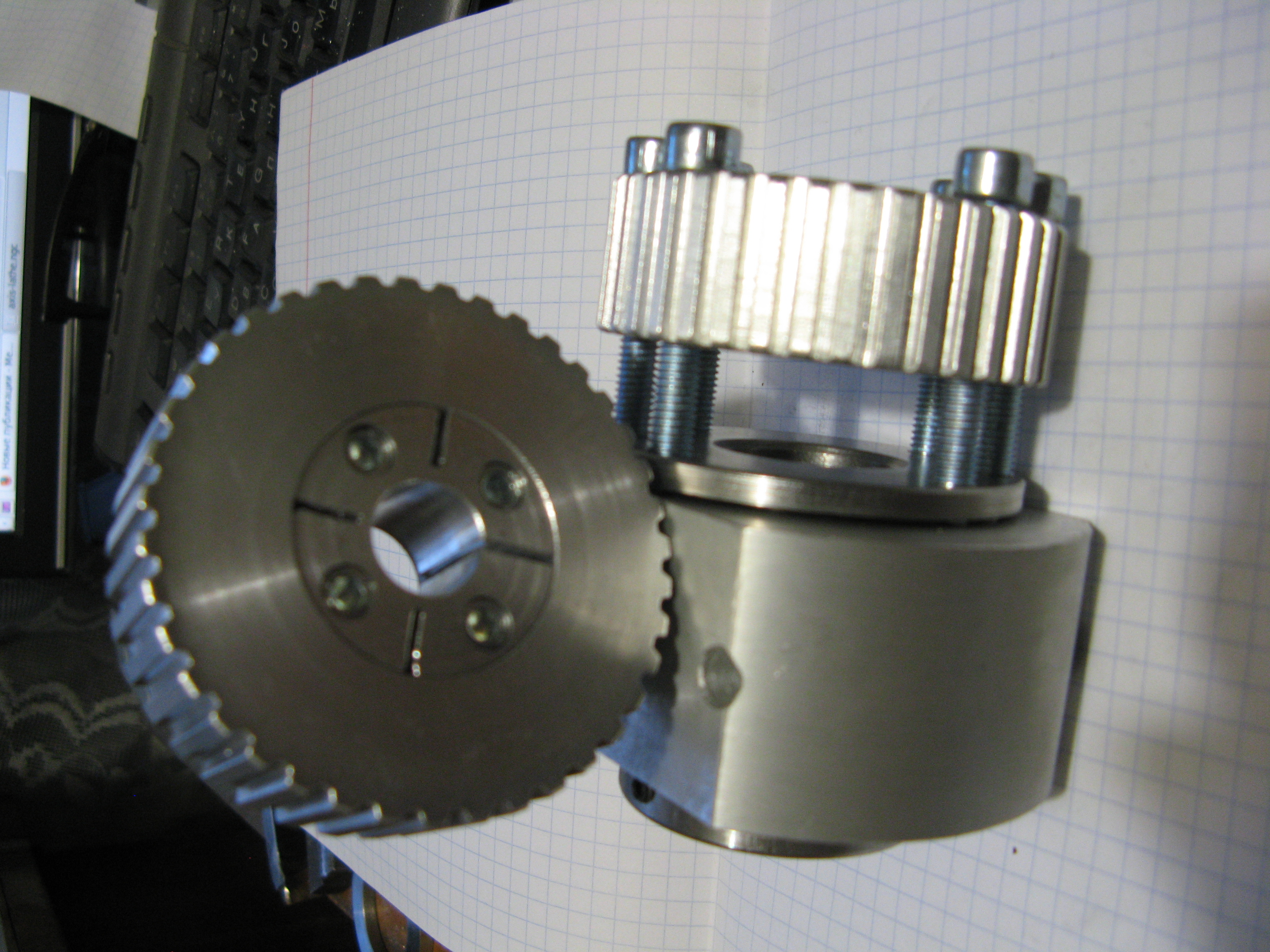

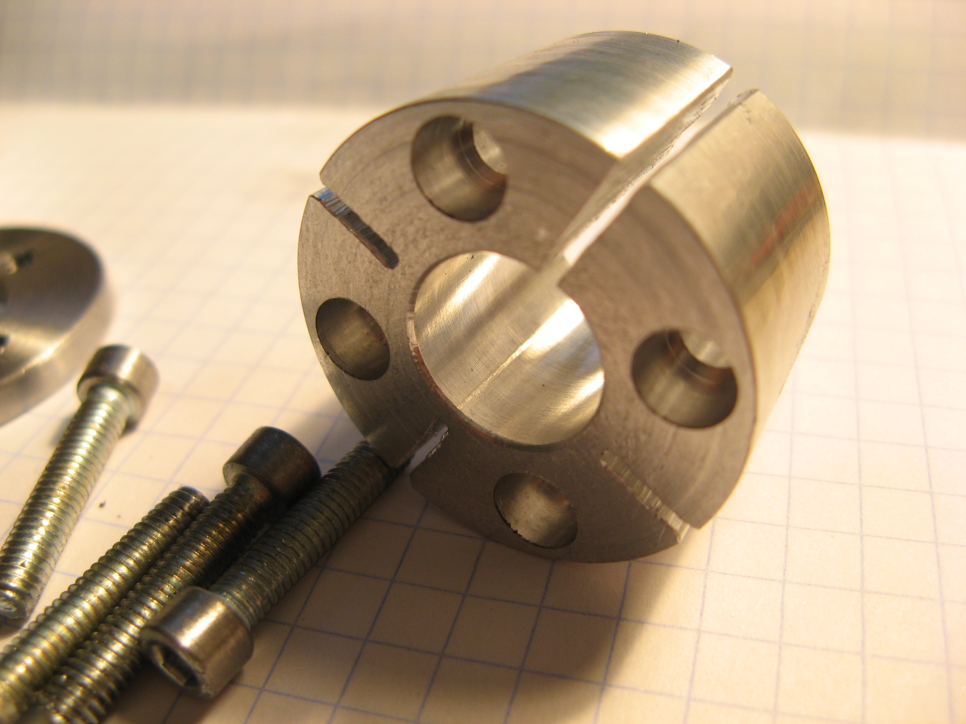

по просьбе трудящихся изваял крепление шкива к валу больше 10мм - пробовал на 12,7 и 15,9мм делать - все пучком.
расточил под конус шкив, в него вставил ответную коническую деталь с отверстием по центру. потом эту деталь разрезал по типу цанги и просверлил отверстия под 4 винта М4, которыми цангу подтягиваю к стальному кольцу... думаю понятно изложил принцип, фотки прилагаю

aegis писал(а):фотки прилагаю
Где фотки :thinking: :pssdoff:

mhael, торопышка я - набираю быстрее чем фотки грузятся. забыл написать что не нашел длинных винтов - пришлось делать цековку под винт с шестигранником

Сообщение arti »
aegis, как по фото видно, сквозной разрез только один, а не в шахматном порядке?
Примерно сколько град. конус?

Сообщение aegis »
arti, разрез 1, остальные просто надпилы. по большому счету этого вполне достаточно - диапазон зажима не такой большой как у цанги er...
угол сильно лень считать - делал конусность 1к20

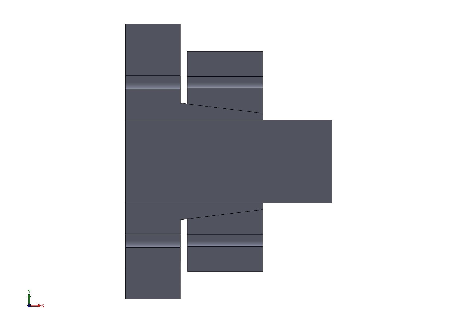

Делал подобную посадку. Только вал диаметром 60мм. конус 7 градусов и без разрезов и пазов. Стягивают это дело 6 винтов М10. Передает усилия в 200 лошадок.
Пример.
Но здесь критичный зазор по валу, не больше 0.02мм
Муфта.SLDPRT.jpg (8296 просмотров) <a class='original' href='./download/file.php?id=29206&mode=view' target=_blank>Загрузить оригинал (64.21 КБ)</a>
