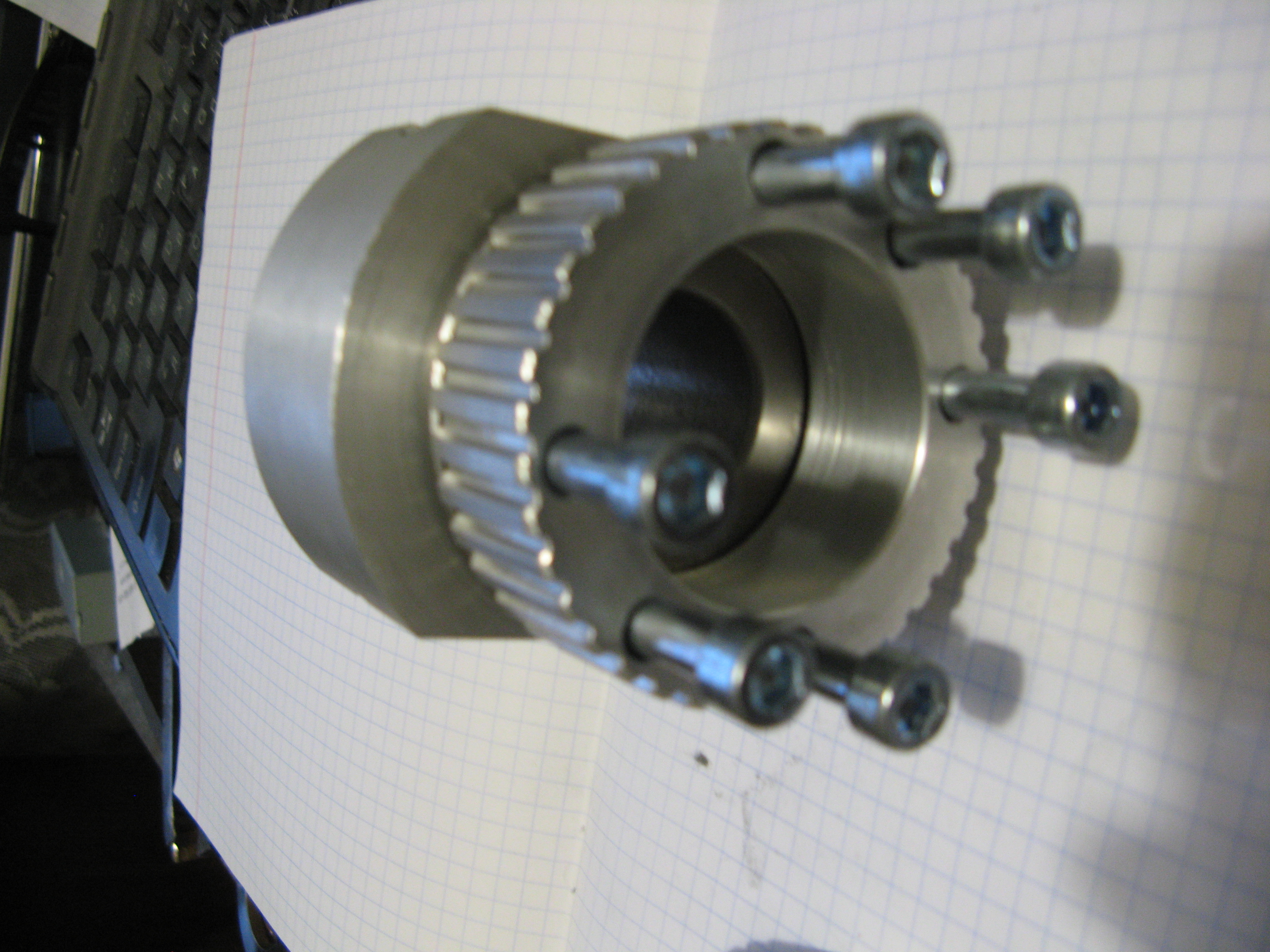

по просьбе трудящихся изваял крепление шкива к валу больше 10мм - пробовал на 12,7 и 15,9мм делать - все пучком.
расточил под конус шкив, в него вставил ответную коническую деталь с отверстием по центру. потом эту деталь разрезал по типу цанги и просверлил отверстия под 4 винта М4, которыми цангу подтягиваю к стальному кольцу... думаю понятно изложил принцип, фотки прилагаю

mhael, торопышка я - набираю быстрее чем фотки грузятся. забыл написать что не нашел длинных винтов - пришлось делать цековку под винт с шестигранником

aegis, как по фото видно, сквозной разрез только один, а не в шахматном порядке?
Примерно сколько град. конус?

arti, разрез 1, остальные просто надпилы. по большому счету этого вполне достаточно - диапазон зажима не такой большой как у цанги er...
угол сильно лень считать - делал конусность 1к20

Делал подобную посадку. Только вал диаметром 60мм. конус 7 градусов и без разрезов и пазов. Стягивают это дело 6 винтов М10. Передает усилия в 200 лошадок.
Пример.
Но здесь критичный зазор по валу, не больше 0.02мм
