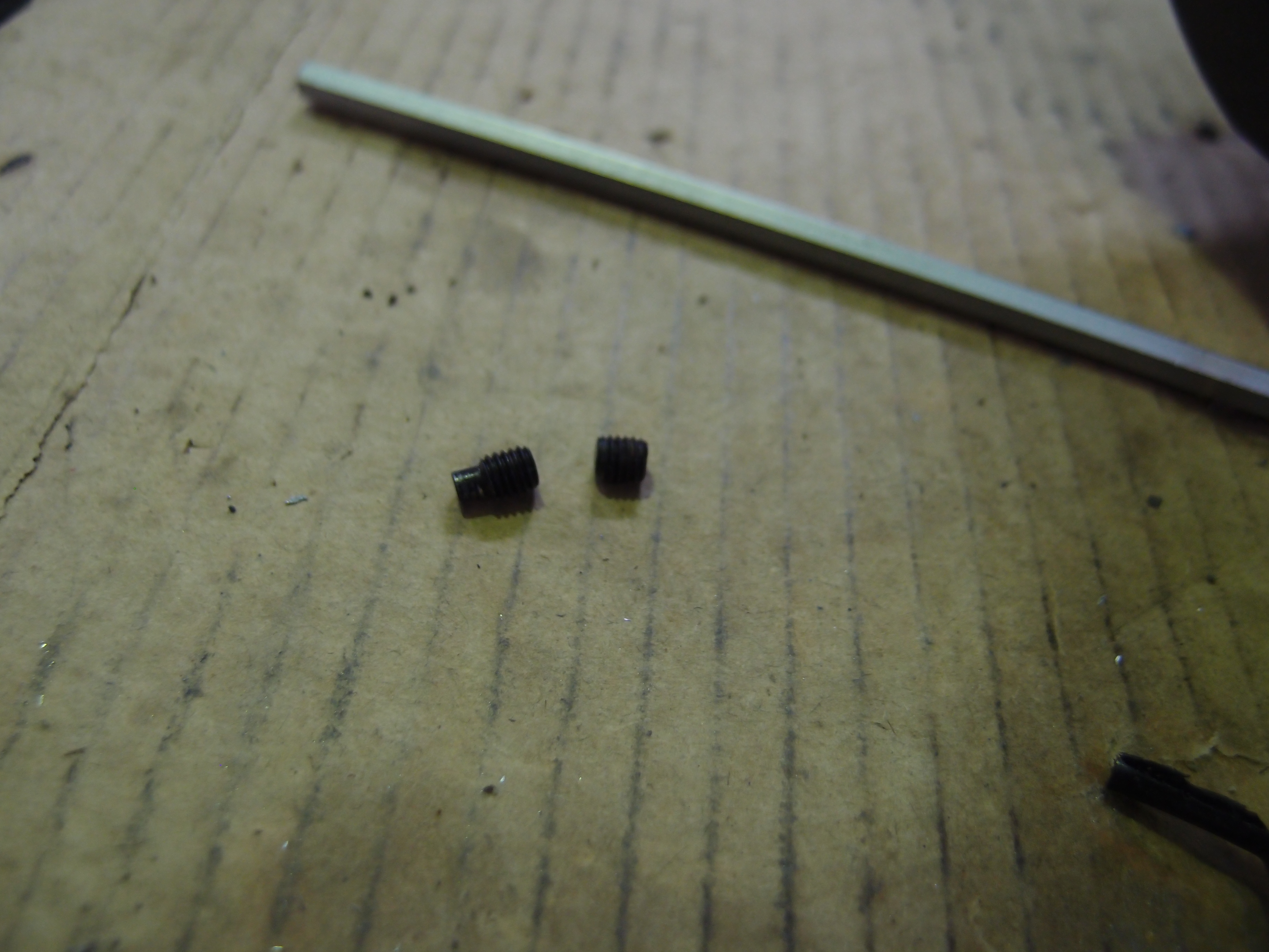

Вчера заметил что начал вибрировать шпиндель . Оказалось от грязи разбалансировался вент охлаждения. 3 часа убил пока допер как его снять.
вент крепится 8-ю винтами впотай на выступающую бобышку (10449 просмотров) <a class='original' href='./download/file.php?id=46662&mode=view' target=_blank>Загрузить оригинал (4.22 МБ)</a>
двумя винтами подряд (10449 просмотров) <a class='original' href='./download/file.php?id=46663&mode=view' target=_blank>Загрузить оригинал (3.65 МБ)</a>

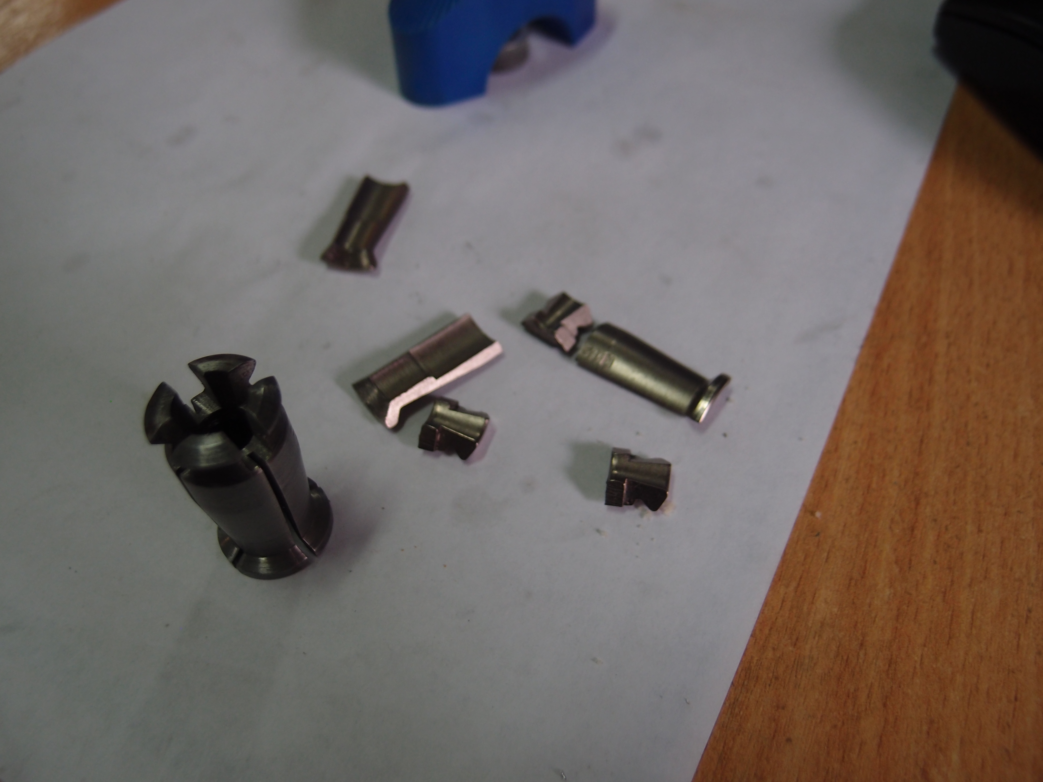

Вот еще инфа по Элте ,где то год назад как-то не аккуратно не до конца сунул инструмент. плей нажал и поимел секс с зажимной цангой. 2-а лепестка сломались. делали на автомате потом термикчка. пробовал выложить модель Расширение sldprt запрещено администратором

постельникoof писал(а):пробовал выложить модель Расширение sldprt запрещено администратором
В архив надо запаковать модель. ;)
