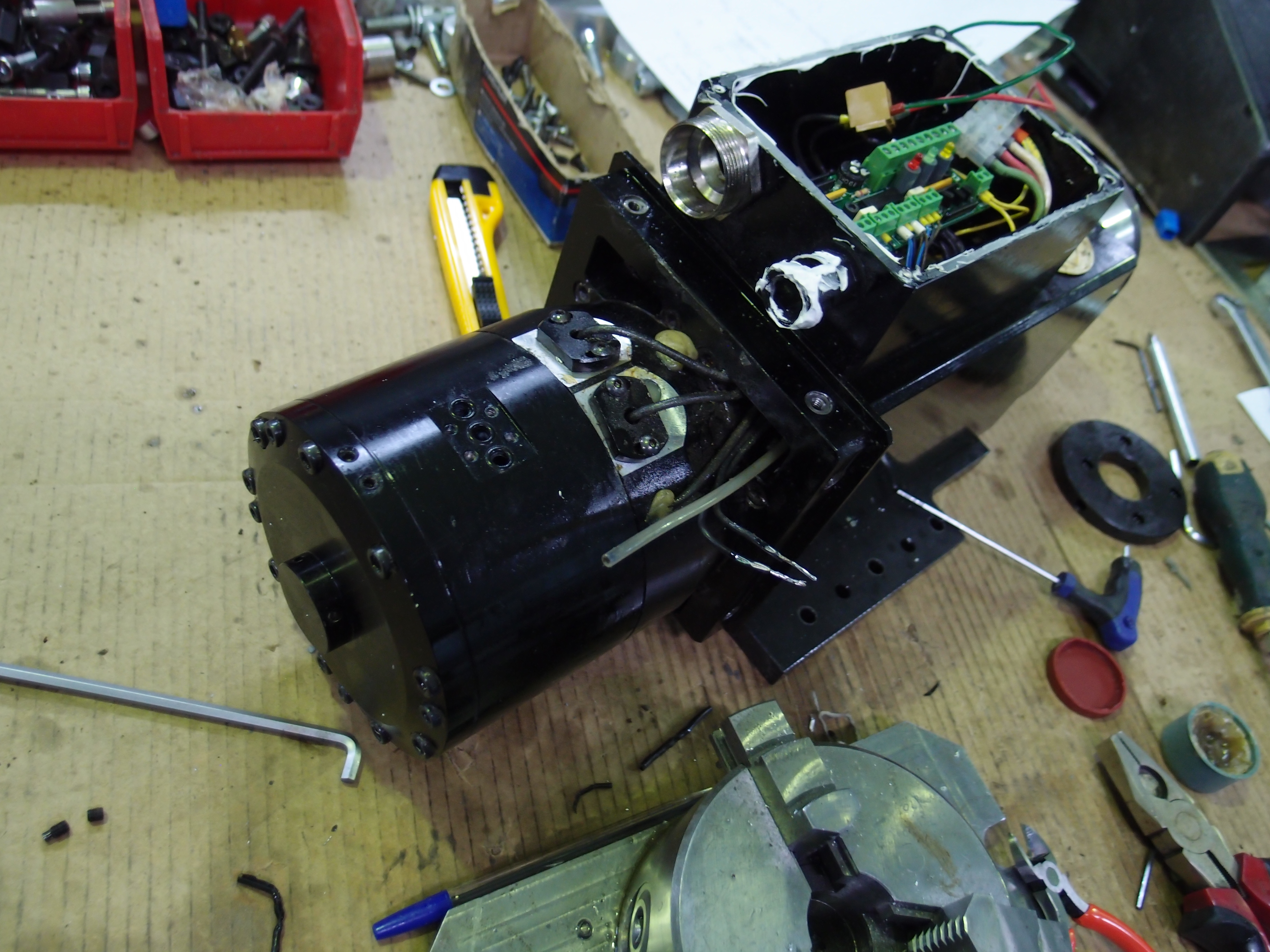

1 - откручиваем винты, держащие верхнюю пластиковую крышку
2 - откручиваем гайку крыльчатки
3 - снимаем крыльчатку
4 - откручиваем гайку фиксации верхних подшипников, используя ключ (как на болгарке)
5 - переворачиваем шпиндель и выкручиваем 4 винта, крепящие стакан подшипников к корпусу.
6 - Выпрессовываем вал аккуратно, что бы верхними подшипниками не повредить статор двигателя.
7 - Откручиваем гайки, которые фиксируют вал на стакане и выпресовываем вал из стакана,ну а там и так будет понятно.
Когда будете собирать обратно , то я поступал так: Вал клал в морозилку, а после 5 часов насаживал на него подшипники. Налазили они под своей силой тяжести. Только после - пусть полежит часик и протереть изморозь с вала.И потом в обратном порядке. я делал так, может и неправильно, но после сборок и разборок все прекрасно работает.

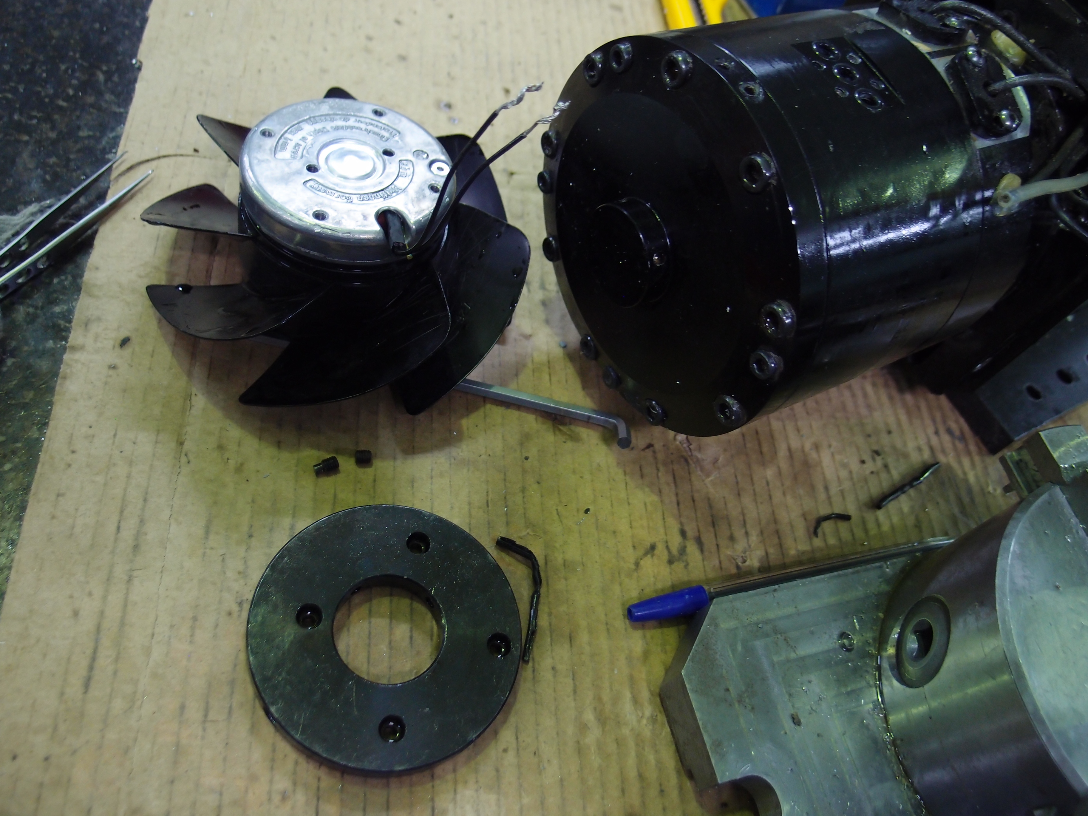

Вчера заметил что начал вибрировать шпиндель . Оказалось от грязи разбалансировался вент охлаждения. 3 часа убил пока допер как его снять.

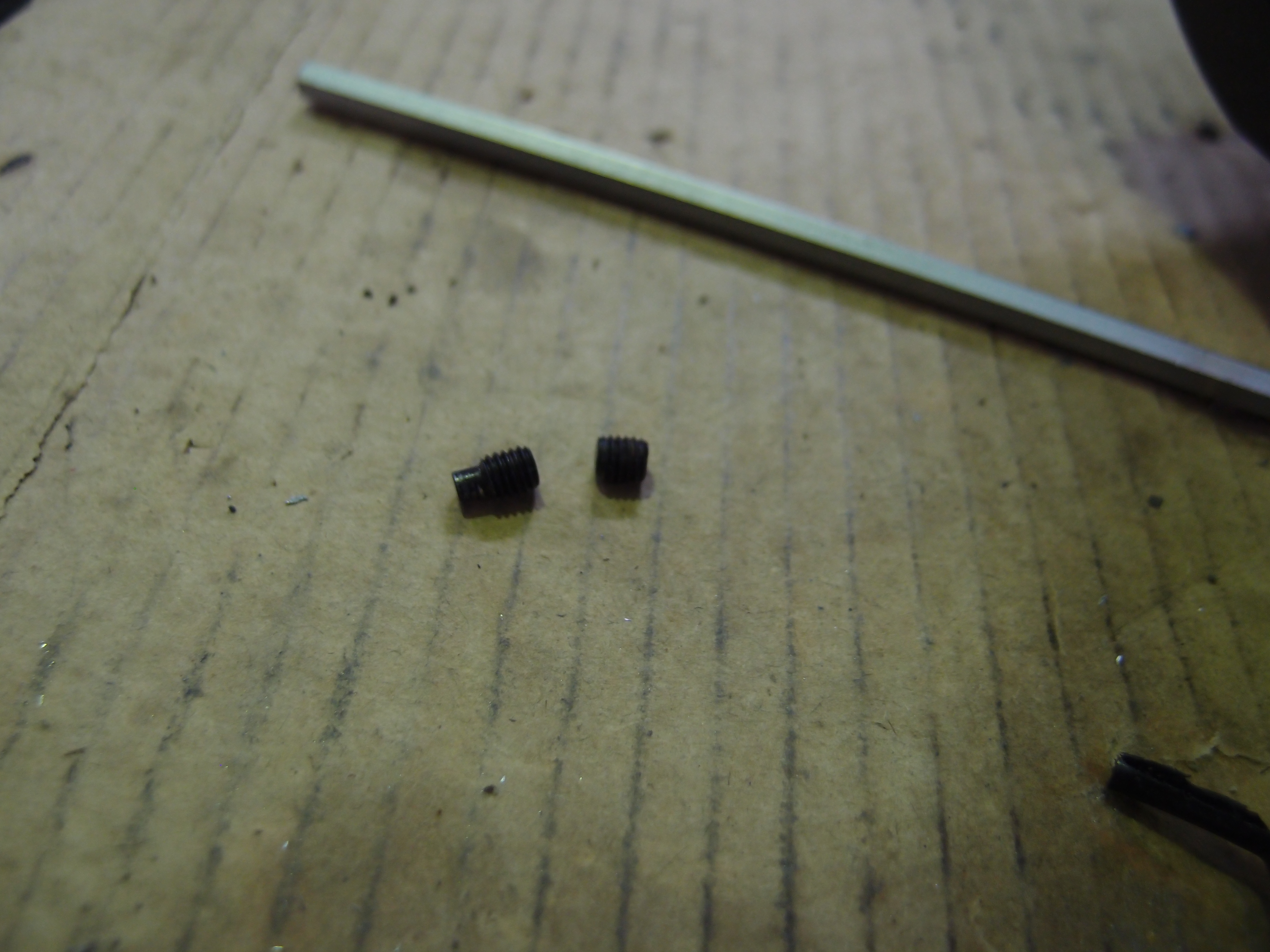

вент крепится 8-ю винтами впотай на выступающую бобышку (10779 просмотров) <a class='original' href='./download/file.php?id=46662&sid=b3909bc0edd455147712083dd653c46f&mode=view' target=_blank>Загрузить оригинал (4.22 МБ)</a>
двумя винтами подряд (10779 просмотров) <a class='original' href='./download/file.php?id=46663&sid=b3909bc0edd455147712083dd653c46f&mode=view' target=_blank>Загрузить оригинал (3.65 МБ)</a>

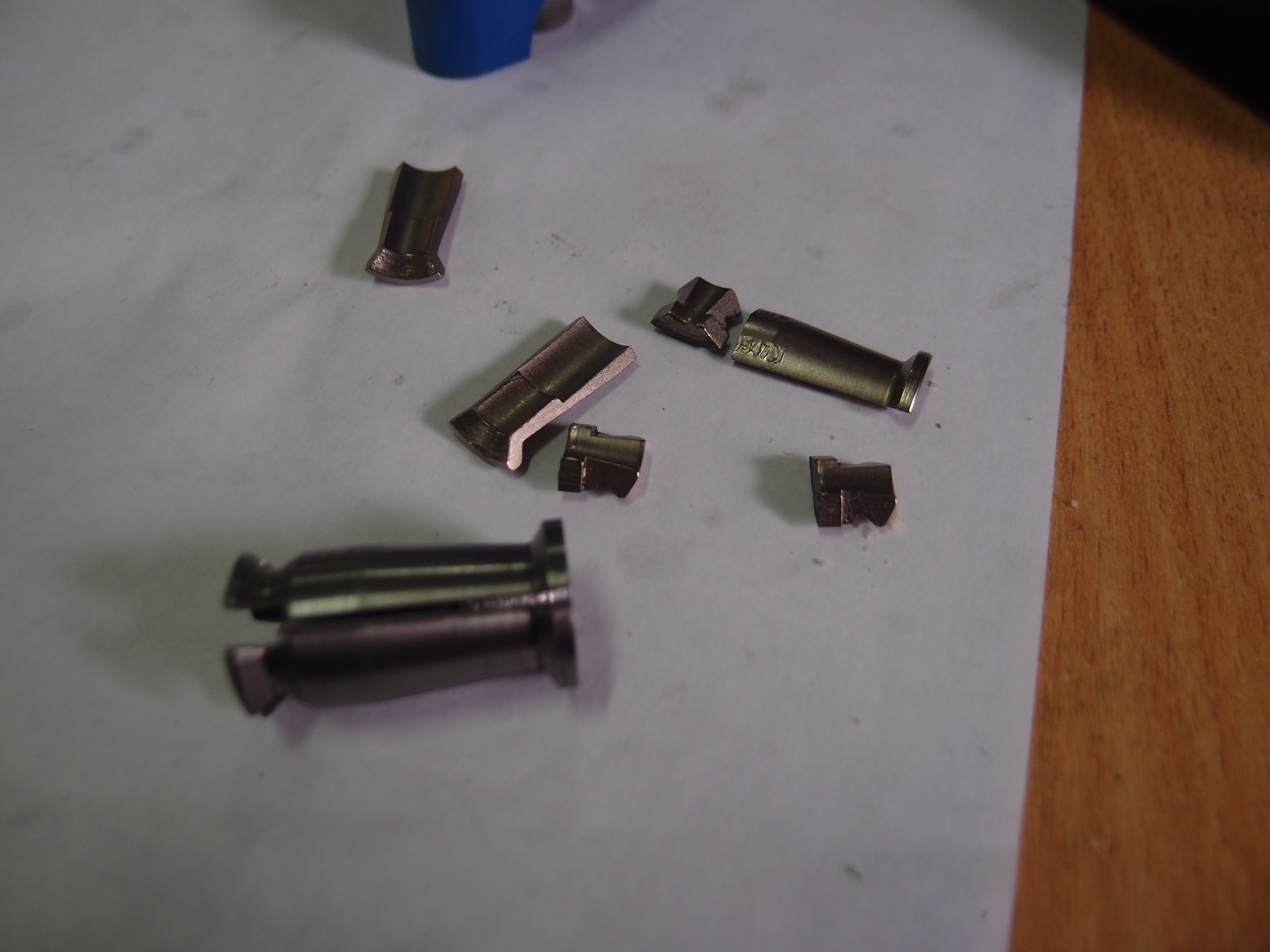

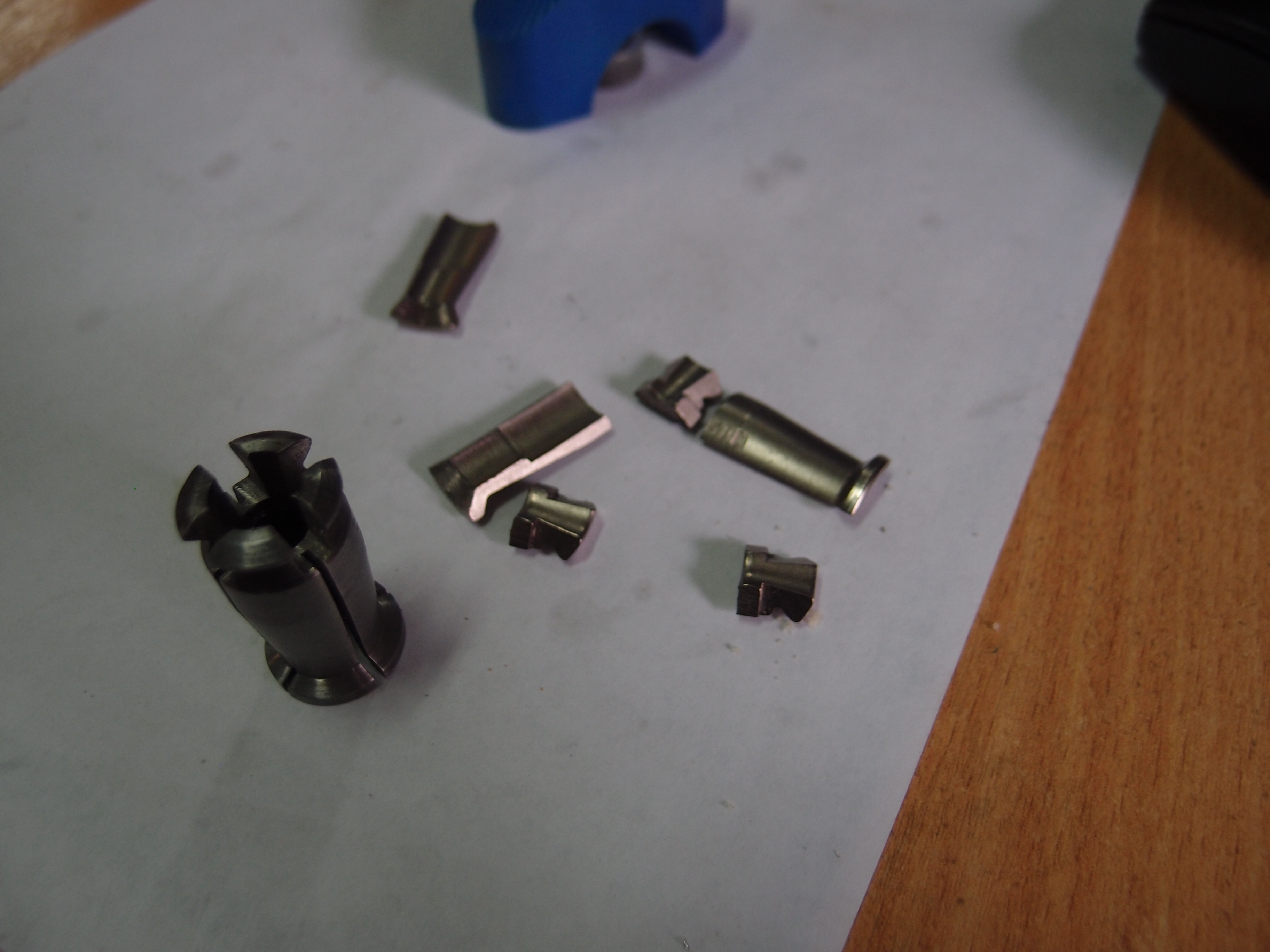

Вот еще инфа по Элте ,где то год назад как-то не аккуратно не до конца сунул инструмент. плей нажал и поимел секс с зажимной цангой. 2-а лепестка сломались. делали на автомате потом термикчка. пробовал выложить модель Расширение sldprt запрещено администратором

постельникoof писал(а):Вот еще инфа по Элте ,где то год назад как-то не аккуратно не до конца сунул инструмент. плей нажал и поимел секс с зажимной цангой.
Это ж как надо было сунуть? Я теперь параноить буду что такое в принципе возможно...

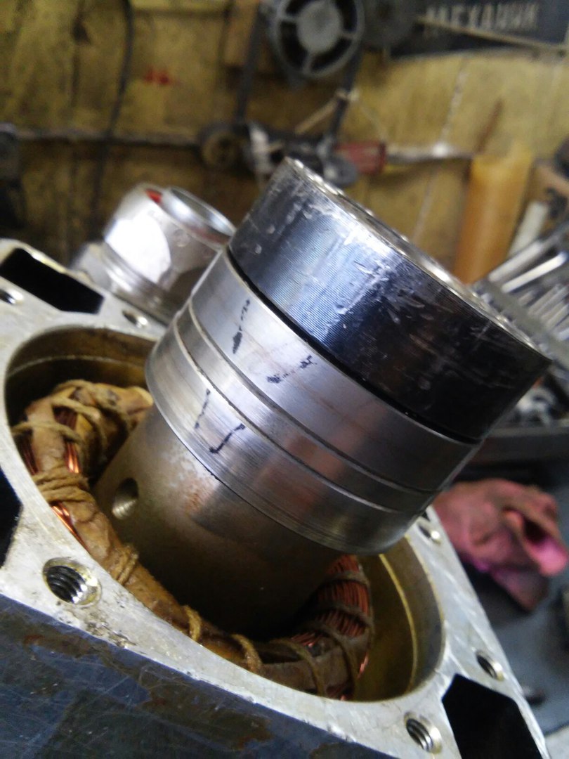

Здравствуйте! Подскажите как снять эту чёрную гайку и где вы заказывали подшипники?
ihWm21tLUO8.jpg (9760 просмотров) <a class='original' href='./download/file.php?id=70733&sid=b3909bc0edd455147712083dd653c46f&mode=view' target=_blank>Загрузить оригинал (142.36 КБ)</a>
Re: Разборка/Ремонт шпинделя ELTE
Константин575 писал(а):Подскажите как снять эту чёрную гайку
Фото съема и описание здесь: Re: Разборка/Ремонт шпинделя ELTE #16
Как понимаю сидит на каком то Локтайте. А Локтайт бывает 3х видов: просто откручивается, туго откручивается и открутить можно если нагреть гайку до 80 град. Вот я и грел ;)
Константин575 писал(а):и где вы заказывали подшипники?
ebay.com или можно попробовать здесь купить http://darxton.ru/catalog_section/shpin ... dshipniki/
