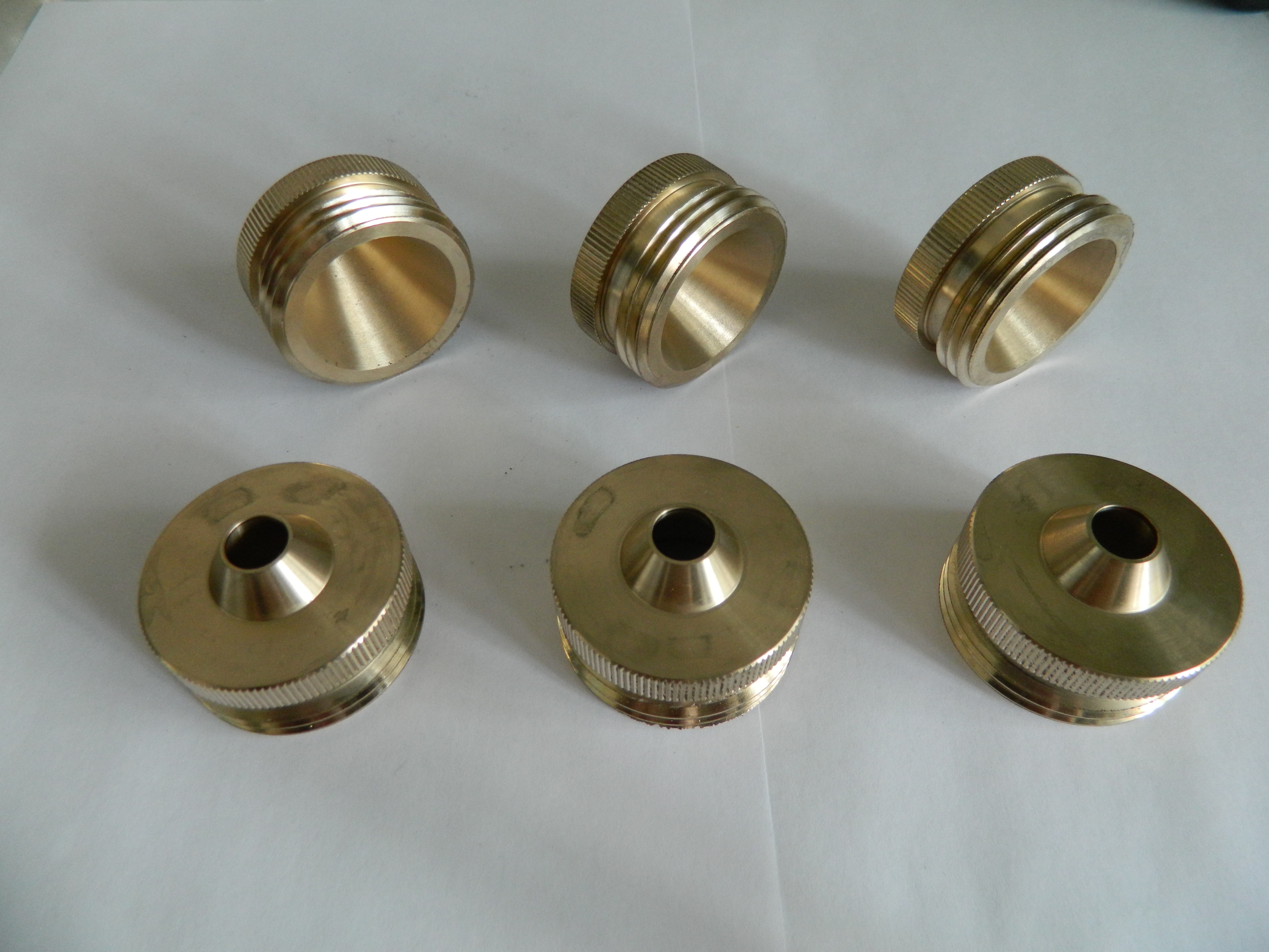

Изделие на заказ , накатки прямой не оказалось а так даже красивей
https://www.youtube.com/watch?v=0OGrgzD5Nm0
DSCN3710.JPG (3455 просмотров) <a class='original' href='./download/file.php?id=28586&mode=view' target=_blank>Загрузить оригинал (4.98 МБ)</a>

А сколько мах оборотов шпиндель дает?
konyshevk
Сообщения: 740
Репутация: 698
Откуда: Челябинск
Re: ЧПУ фрезер по стали на балконе
Сообщение konyshevk »
На 6000 тыс. испытывал
