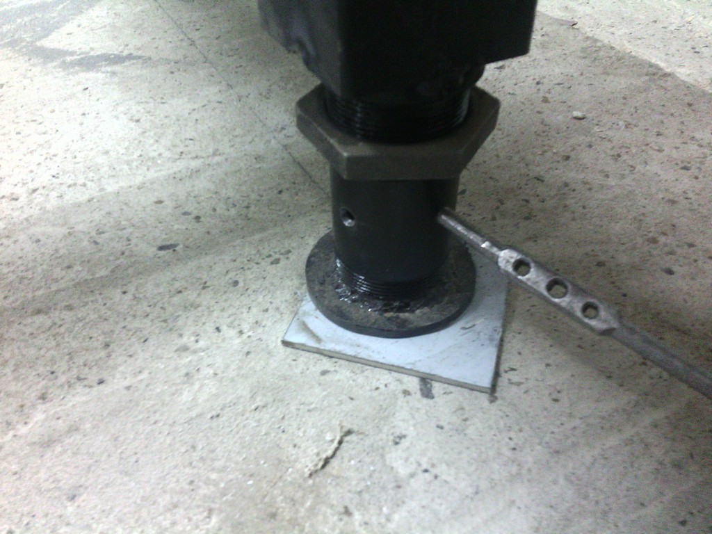

Сообщение sergey27rus »
Опоры (ножки ), сильно :good:

Сообщение master_70 »
потратил пару дней на подлошки под ношки .
день думал ,день делал..
подложки под ножки .JPG (3542 просмотра) <a class='original' href='./download/file.php?id=28225&mode=view' target=_blank>Загрузить оригинал (126.78 КБ)</a>
IMG_20140514_201546.jpg (3544 просмотра) <a class='original' href='./download/file.php?id=28216&mode=view' target=_blank>Загрузить оригинал (236.28 КБ)</a>
IMG_20140514_201555.jpg (3544 просмотра) <a class='original' href='./download/file.php?id=28217&mode=view' target=_blank>Загрузить оригинал (194.59 КБ)</a>
IMG_20140514_205550.jpg (3544 просмотра) <a class='original' href='./download/file.php?id=28218&mode=view' target=_blank>Загрузить оригинал (212.79 КБ)</a>
IMG_20140514_205600.jpg (3544 просмотра) <a class='original' href='./download/file.php?id=28219&mode=view' target=_blank>Загрузить оригинал (193.71 КБ)</a>
IMG_20140514_205614.jpg (3544 просмотра) <a class='original' href='./download/file.php?id=28220&mode=view' target=_blank>Загрузить оригинал (182.21 КБ)</a>
IMG_20140514_205632.jpg (3544 просмотра) <a class='original' href='./download/file.php?id=28221&mode=view' target=_blank>Загрузить оригинал (187.72 КБ)</a>
IMG_20140514_232607.jpg (3544 просмотра) <a class='original' href='./download/file.php?id=28222&mode=view' target=_blank>Загрузить оригинал (251.35 КБ)</a>
IMG_20140514_232614.jpg (3544 просмотра) <a class='original' href='./download/file.php?id=28223&mode=view' target=_blank>Загрузить оригинал (174.39 КБ)</a>
достал все железяки какие были и перекладывал пока не придумал . сделал из того что нашел у себя.
