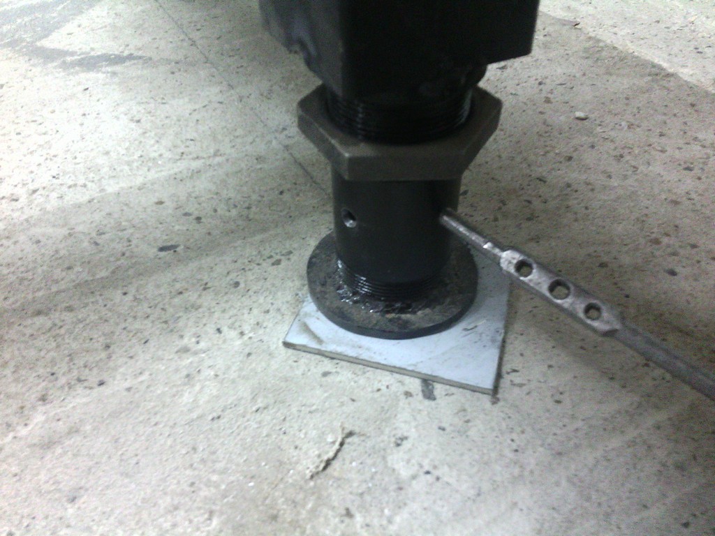

Сообщение master_70 »
потратил пару дней на подлошки под ношки .
день думал ,день делал..
подложки под ножки .JPG (3550 просмотров) <a class='original' href='./download/file.php?id=28225&sid=945e2c5f9297c5160349f1fbad9ac73c&mode=view' target=_blank>Загрузить оригинал (126.78 КБ)</a>
IMG_20140514_201546.jpg (3552 просмотра) <a class='original' href='./download/file.php?id=28216&sid=945e2c5f9297c5160349f1fbad9ac73c&mode=view' target=_blank>Загрузить оригинал (236.28 КБ)</a>
IMG_20140514_201555.jpg (3552 просмотра) <a class='original' href='./download/file.php?id=28217&sid=945e2c5f9297c5160349f1fbad9ac73c&mode=view' target=_blank>Загрузить оригинал (194.59 КБ)</a>
IMG_20140514_205550.jpg (3552 просмотра) <a class='original' href='./download/file.php?id=28218&sid=945e2c5f9297c5160349f1fbad9ac73c&mode=view' target=_blank>Загрузить оригинал (212.79 КБ)</a>
IMG_20140514_205600.jpg (3552 просмотра) <a class='original' href='./download/file.php?id=28219&sid=945e2c5f9297c5160349f1fbad9ac73c&mode=view' target=_blank>Загрузить оригинал (193.71 КБ)</a>
IMG_20140514_205614.jpg (3552 просмотра) <a class='original' href='./download/file.php?id=28220&sid=945e2c5f9297c5160349f1fbad9ac73c&mode=view' target=_blank>Загрузить оригинал (182.21 КБ)</a>
IMG_20140514_205632.jpg (3552 просмотра) <a class='original' href='./download/file.php?id=28221&sid=945e2c5f9297c5160349f1fbad9ac73c&mode=view' target=_blank>Загрузить оригинал (187.72 КБ)</a>
IMG_20140514_232607.jpg (3552 просмотра) <a class='original' href='./download/file.php?id=28222&sid=945e2c5f9297c5160349f1fbad9ac73c&mode=view' target=_blank>Загрузить оригинал (251.35 КБ)</a>
IMG_20140514_232614.jpg (3552 просмотра) <a class='original' href='./download/file.php?id=28223&sid=945e2c5f9297c5160349f1fbad9ac73c&mode=view' target=_blank>Загрузить оригинал (174.39 КБ)</a>
достал все железяки какие были и перекладывал пока не придумал . сделал из того что нашел у себя.

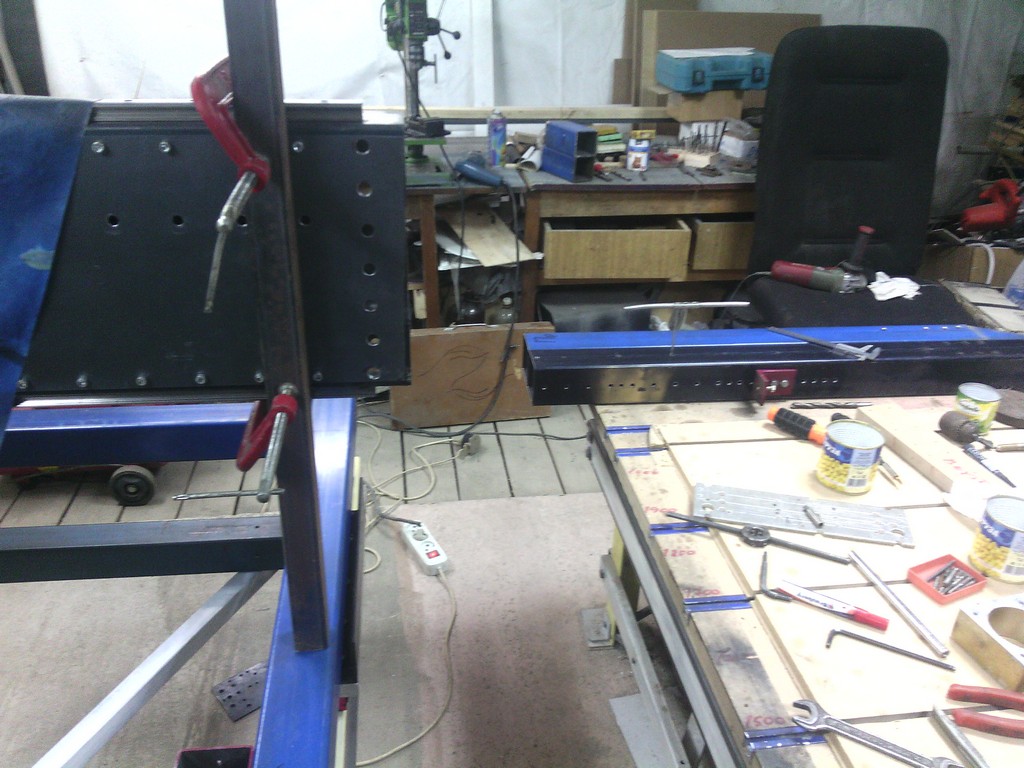

вот уже пробно поставил портал на раму. еще парураз все разберу чтоб подогнать , подрезать подточить . и тд , чотб потом собрать и достроить окончательно.
IMG_20140515_230020.jpg (3475 просмотров) <a class='original' href='./download/file.php?id=28256&sid=945e2c5f9297c5160349f1fbad9ac73c&mode=view' target=_blank>Загрузить оригинал (248.27 КБ)</a>
IMG_20140515_230051.jpg (3475 просмотров) <a class='original' href='./download/file.php?id=28257&sid=945e2c5f9297c5160349f1fbad9ac73c&mode=view' target=_blank>Загрузить оригинал (198.81 КБ)</a>
IMG_20140515_230128.jpg (3475 просмотров) <a class='original' href='./download/file.php?id=28258&sid=945e2c5f9297c5160349f1fbad9ac73c&mode=view' target=_blank>Загрузить оригинал (215.48 КБ)</a>
IMG_20140515_232046.jpg (3475 просмотров) <a class='original' href='./download/file.php?id=28259&sid=945e2c5f9297c5160349f1fbad9ac73c&mode=view' target=_blank>Загрузить оригинал (235.97 КБ)</a>

sergey27rus
Сообщения: 1129
Репутация: 730
Сообщение sergey27rus »
А Вы пробовали один край портала например остановить(зафиксировать), а второй подвигать, на сколько отойдет/сдвинет в мм?
master_70
Сообщения: 1922
Репутация: 317
Откуда: Московская_обл
sergey27rus писал(а):А Вы пробовали один край портала например остановить(зафиксировать), а второй подвигать, на сколько отойдет/сдвинет в мм?
так и делаетсЯ
одна сторона уже затянута
вторая свободно ходит
правда надо немного подрезать1 трубу и пару отверстий расточитть
а портал поставил еще чтоб стол станка освободить . надо заказик вырезать.

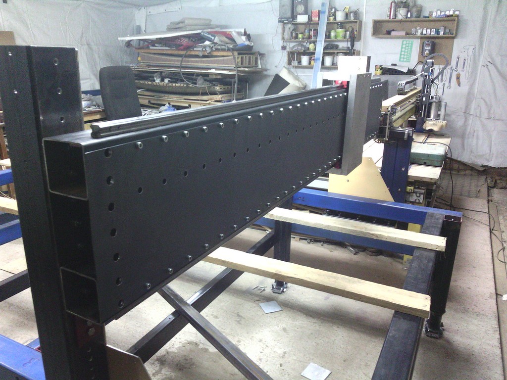

вот почти первая стойка доработана .
IMG_20140522_001304.jpg (3243 просмотра) <a class='original' href='./download/file.php?id=28489&sid=945e2c5f9297c5160349f1fbad9ac73c&mode=view' target=_blank>Загрузить оригинал (202.72 КБ)</a>
IMG_20140522_001316.jpg (3243 просмотра) <a class='original' href='./download/file.php?id=28490&sid=945e2c5f9297c5160349f1fbad9ac73c&mode=view' target=_blank>Загрузить оригинал (224.3 КБ)</a>
IMG_20140522_001322.jpg (3243 просмотра) <a class='original' href='./download/file.php?id=28491&sid=945e2c5f9297c5160349f1fbad9ac73c&mode=view' target=_blank>Загрузить оригинал (190.52 КБ)</a>
IMG_20140522_003500.jpg (3243 просмотра) <a class='original' href='./download/file.php?id=28492&sid=945e2c5f9297c5160349f1fbad9ac73c&mode=view' target=_blank>Загрузить оригинал (203.82 КБ)</a>
IMG_20140522_003507.jpg (3243 просмотра) <a class='original' href='./download/file.php?id=28493&sid=945e2c5f9297c5160349f1fbad9ac73c&mode=view' target=_blank>Загрузить оригинал (195.3 КБ)</a>

А чего некоторые отверстия красным отмечены?
master_70
Сообщения: 1922
Репутация: 317
Nick писал(а):А чего некоторые отверстия красным отмечены?
помечал чтоб или не расверлить случйно. так как там резьба. и треугольником помечены чтоб туда вкрутить болты с обычной шестигранной головкой. так как из за рамы и стола надо будить кним доступ к ним можно подлесть только гаечным ключкм, шестигранник не подлазит.
