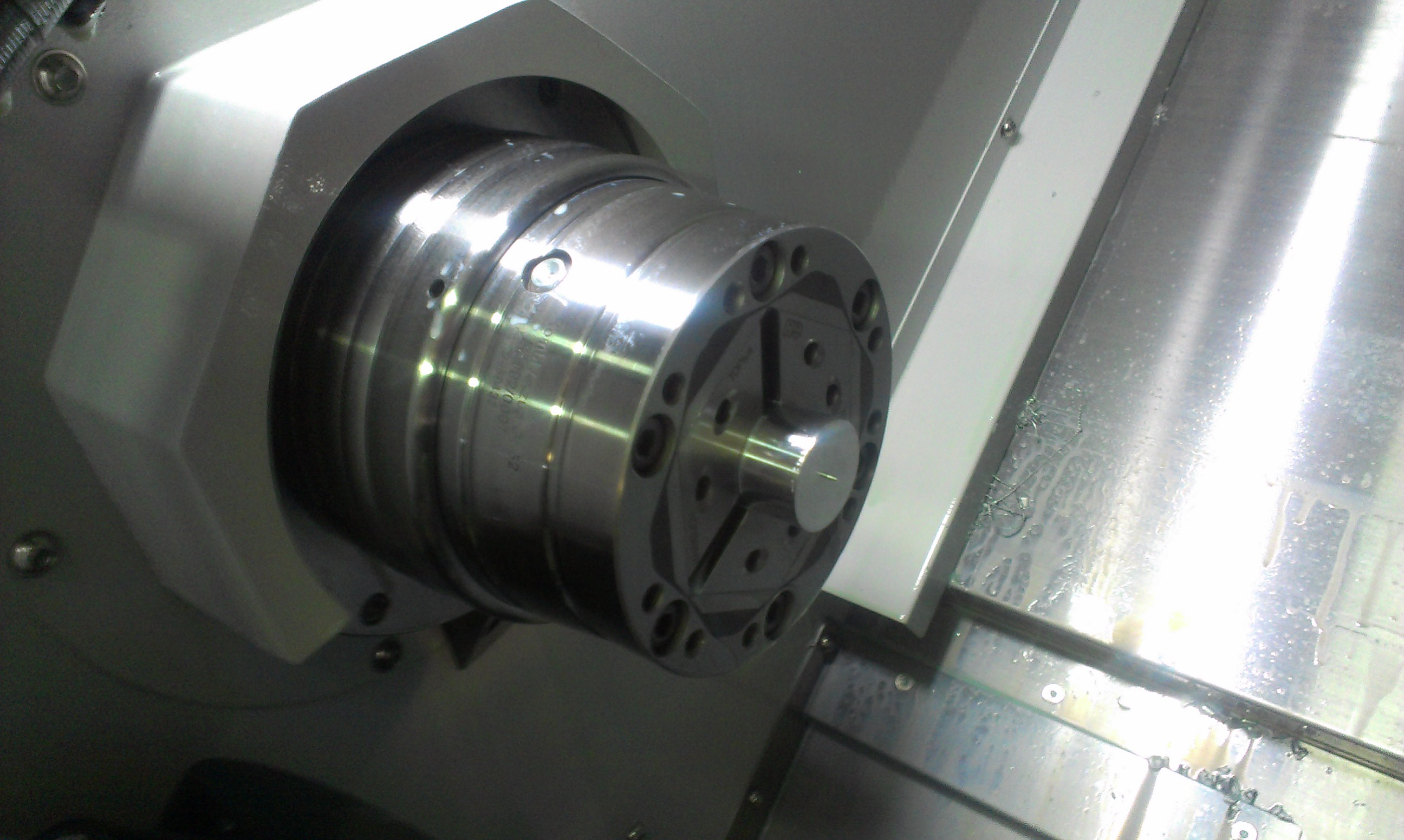

Re: Puller / Тянулька для ЧПУ токарника
Сообщение Нубило »
Вот сегодня сфоткал
Все зажато довольно плотно, между губками резина (7929 просмотров) <a class='original' href='./download/file.php?id=28438&mode=view' target=_blank>Загрузить оригинал (596.65 КБ)</a>
Ну и &quot;ловушка&quot;))) (7929 просмотров) <a class='original' href='./download/file.php?id=28439&mode=view' target=_blank>Загрузить оригинал (637.13 КБ)</a>
Ну и "ловушка")))
