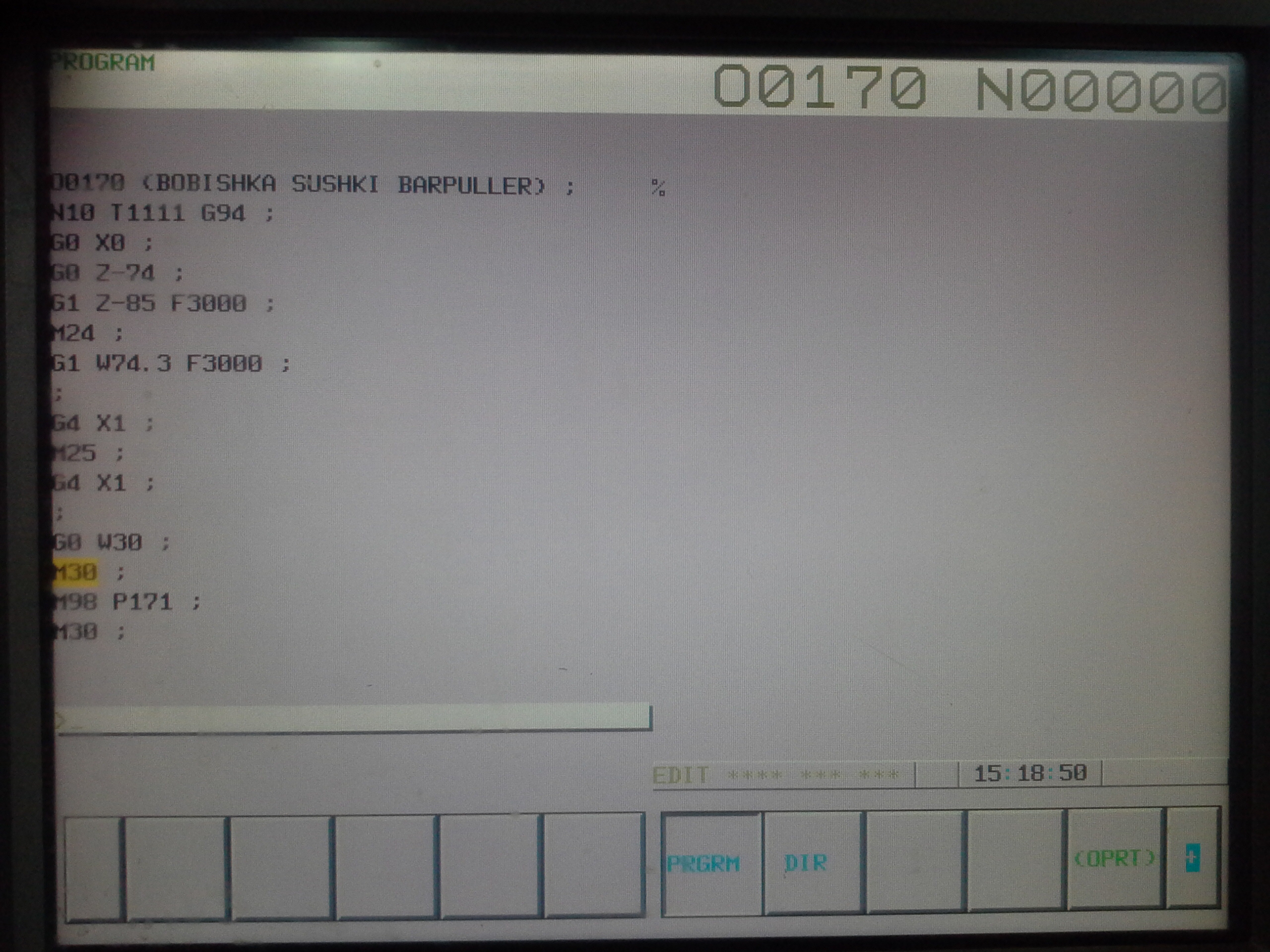

NightV,
Здравствуйте, подскажите по программе, как сделать что б кулачки разжимались и зажимались в проге.
У нас код м24 на разжатие, но далее все останавливаеться...что то надо добавить?

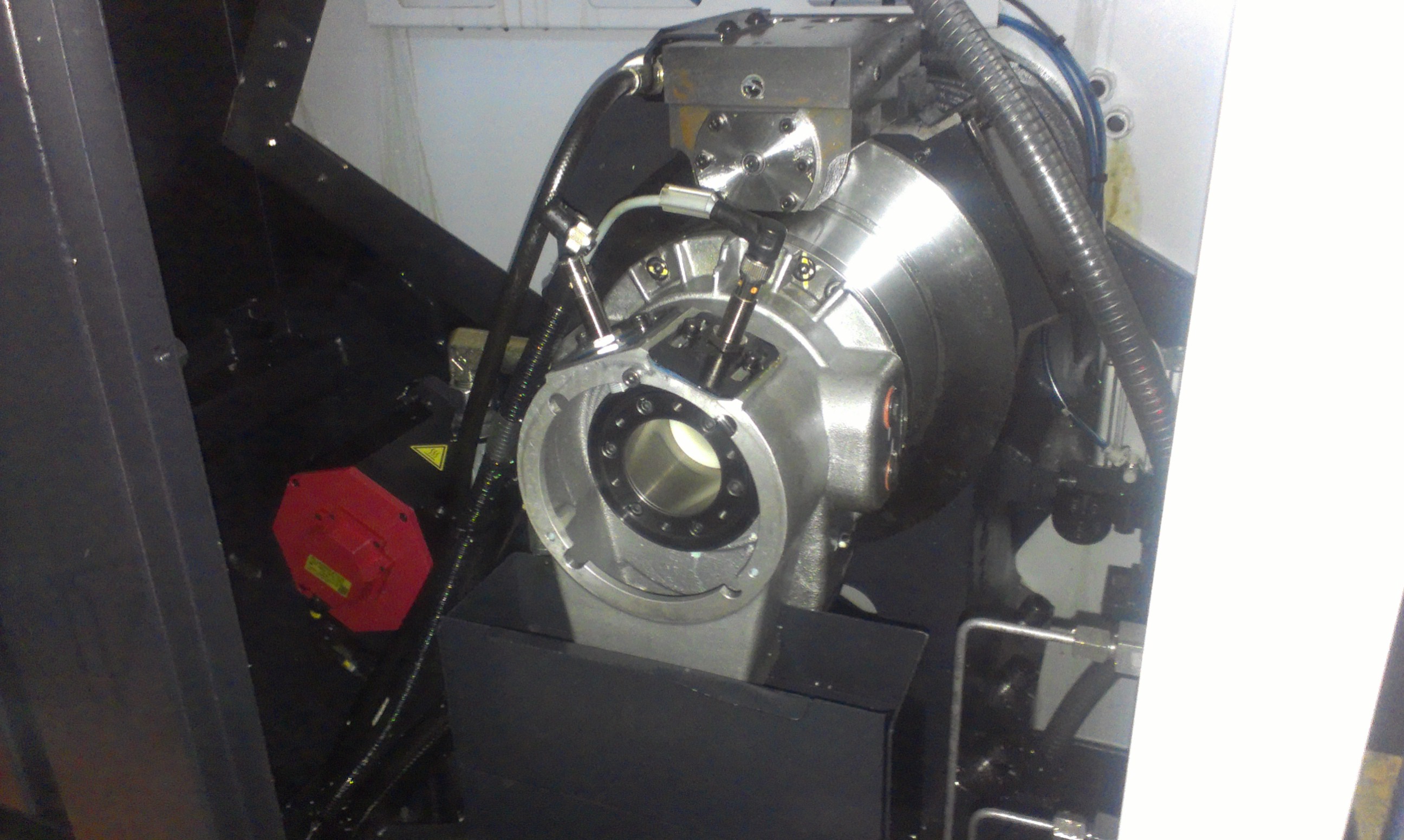

Это наш пулер (7185 просмотров) <a class='original' href='./download/file.php?id=44568&sid=216c33287cebf07ee007b1df4a619178&mode=view' target=_blank>Загрузить оригинал (1.13 МБ)</a>
Это наш пулер
Начало программы (7185 просмотров) <a class='original' href='./download/file.php?id=44569&sid=216c33287cebf07ee007b1df4a619178&mode=view' target=_blank>Загрузить оригинал (1.56 МБ)</a>
Начало программы
Re: Puller / Тянулька для ЧПУ токарника
bsn писал(а):но далее все останавливаеться...что то надо добавить?
попробуй перед тянулькой добавить G94 (режим подачи мм\минуту)
после нее снова переходи в режим G95 (режим подачи мм\оборот)
ПС
покажи код тянульки

Поминутная подача у нас работает, проблема в том, что станок не выполняет ни одну команду в программе, которая следует после разжима кулачков м24. Возможен вариант отключения в параметрах защиты работы с разжатым патроном, но это не безопасно. Другой станок с барфидером работает с использование кодов м20 и м21 (вкл. Выкл. Барфидера) даже если его отключить от станка, а romi g15m, просто встает на этих кодах м20 и м21, может потому что барфидера нет и перемычки, определяющие его подключение замкнуты (про перемычки написано в инструкции к подключению барфидера).

bsn писал(а):Возможен вариант отключения в параметрах защиты работы с разжатым патроном, но это не безопасно.
тоесть вообще не двигается при открытом патроне? через MDI пробовал?
у меня можно двигаться в G0 при открытом патроне, по G1 только если режим G94.
если патрон открыт, и подъехал инструмент для работы и встретив M3, выпадает в аларм "CHUCK IS OPEN"
может через коды можно разрешить работать с открытым патроном? временно выключать защиту, а после включать.
у меня на древней окуме, так через коды можно контролировать много чего

Вопрос решен, был неправильно установлен датчик.
bsn писал(а):Вопрос решен, был неправильно установлен датчик.
ааа... тоже иногда бывает, станок древний, и иногда не срабатывает датчик что патрон открыт. и станок тупо стоит ждет срабатывания датчика
