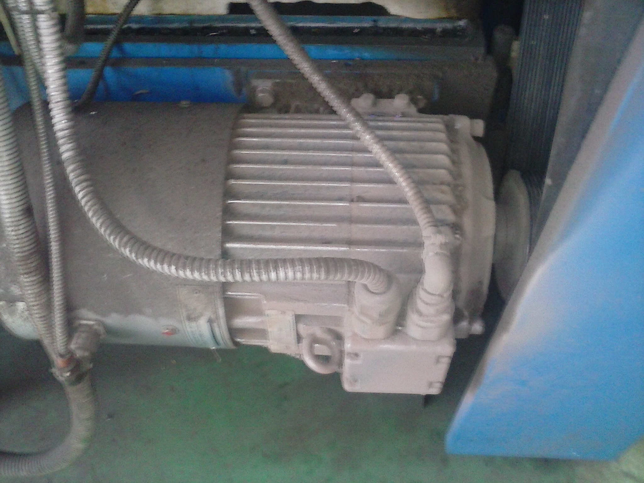

Сегодня познакомился с очередным модернизированным 16а20.
В качестве главного привода частотник Овен и обычный асинхронный мотор вроде 7квт с установленным на зад энкодером для стабилизации оборотов.
Механики говорят его разбирали и не заметили разницы между стандартным по намотке.
Приводы подач ясакава. 1500 об 12.7Нм.

Re: Восстановление токарного 16К20Т1 ЧПУ
у меня есть частотник на 11 или 15квт, тож подумываю поставить асинхронник, только на низких оборотах может быть засада.

aftaev писал(а):только на низких оборотах может быть засада.
В прошлом году переделал токарно-карусельный станок 1516. 47 квт постоянник выкинул поставил 30 квт асинхронник(просто у клиента был в наличии) и китайский частотник 37 квт.
Стабилизацию оборотов в частотник через индуктивный датчик - который срабатывает на зубе шестеренки в коробке.
Там в частотнике столько настроек - главное разобраться. ПИДы всякие - шмиды. С 6 герц шпарит по 7 мм на сторону снимает - нагрузка на двигатель 70 процентов не превышает. Это показатель с каким запасом устанавливались привода. Там в станке минимальные обороты до абсурда не надо доводить.
Никто на чпу леркой держа ее в руках резьбу резать не будет. В шпинделе передача тоже на низах поможет.
Еще видел выкинули на 16к20ф3 главный привод и поставили АКП 309-16 - там 9 фиксированных скоростей на ней и на передней бабке 2 итого 18.
Ну это вариант если коробку с ручного за 300$ купиш.

aftaev писал(а): меня выбор или старый привод восстанавливать или купить двиг асинхронный на рынке 11квт за 50 000
Если мотор жив, то восстанавливай старый. на низких оборотах он НА МНОГО сильнее. я 2 16б16-х делал... Движки супер)
aleha писал(а): мотор слева через шестерни и если в этом узле есть люфт крови он выпьет.
Это факт, но чинится. там всё эксцентриками выбирается.. ставил двиг в первый раз часа полтора)

Dmaster писал(а):Если мотор жив, то восстанавливай старый. на низких оборотах он НА МНОГО сильнее. я 2 16б16-х делал... Движки супер)
Мотор скорее жив, привод непонятно, транса и дросселя нет. И вот тут засада - либо купить транс с дросселем но может выяснится что привод мертвый, либо купить асинхронник с частотником(который есть)
У меня на 1а62 стоит родной двиг 7.5квт и крутит его частотник 4квт от одной фазы. И мне вполне этого хватает, хоть это и не позволяет выжать из движка все.
