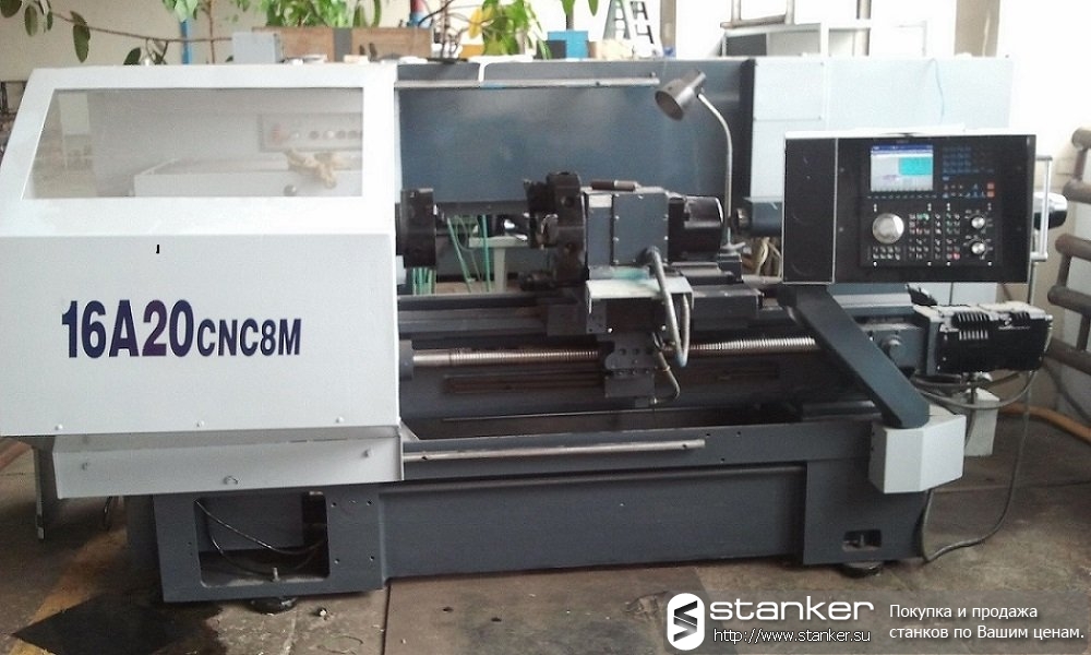

aleha
Сообщения: 265
Репутация: 136
Re: Восстановление токарного 16К20Т1 ЧПУ
Сообщение aleha »
Лучше всего модернизируются станки 16а20ф3 которые оснащались болгарскими двигателями постоянного тока.
Которые крепились напрямую на ШВП без шестерен. Двигатель крепится справа а энкодер слева.
У 16к20ф3 мотор слева через шестерни и если в этом узле есть люфт крови он выпьет.
Я под модернизацию искал станок - видел 5 разновидностей. Думаю что прямой привод на ШВП - просто легче вылизать.
И револьверка на 8 инструментов чтоб была.
Это мое мнение - просьба не пинать.
Вот этот станок у клиентов - модернизирован вроде 5 лет назад но модернизаторы не домодернизировали его до конца. Я запустил их 2 таких.
На фото он за год конкретной работы запачкался ужас. На прошлой странице фото их револьверок.

Сообщения: 34042
aleha писал(а):У 16к20ф3 мотор слева через шестерни и если в этом узле есть люфт крови он выпьет.
болгарка все решает, на кройняк на другу сторону мотор втыкается :)
Сообщения: 34042
aleha, коассные фотки, а я думаю как бы мне ногу под стойку сделать чтоб вращалась :)
