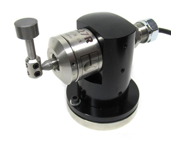

Висела на станке вот такая штуковина renishaw ts27r
n88v (2).jpg (28382 просмотра) <a class='original' href='./download/file.php?id=28293&mode=view' target=_blank>Загрузить оригинал (27.24 КБ)</a>
Постоянно за нее цеплялся, надоело снял. Долго лежало пока не придумал это.
Оправку выточил, закалил, пошлифовал и расточил под головку на ОЦ
Щуп очень длинный но уже какой нашел. Все это планировал сделать на радио, но руки пока не доходят. Временно крутил разъем и при необходимости вставляю провод, как работает и конечный результат покажу на следующей неделе.

Re: Мои поделки
Shishio Makoto писал(а):Висела на станке вот такая штуковина renishaw ts27r
чем теперь инструмент измеряется?
Дмитро
Сообщения: 857
Репутация: 1139
Откуда: Киев
Re: Мои поделки
Сообщение Дмитро »
aftaev писал(а):чем теперь инструмент измеряется?
А ничем :hehehe:
Мне главное знать высоту, это с помощью плитки. Не удобно каждый раз привязываться к нулю станка, кроме работы в 5 осях.
При серийном производстве эта штуковина нужна, а мне не нужна ;)

А Renishaw продается ? он под исо40?
Даешь коллективный разум !
Дмитро
Сообщения: 857
Репутация: 1139
Откуда: Киев
Re: Мои поделки
Сообщение Дмитро »
konyshevk писал(а):А Renishaw продается ? он под исо40?
Вообще продается, в интернете есть. А этот сами изготовили под 40 конус
Re: Мои поделки
Shishio Makoto писал(а):Мне главное знать высоту, это с помощью плитки.
эт как?
Дмитро
Сообщения: 857
Репутация: 1139
Откуда: Киев
Re: Мои поделки
Сообщение Дмитро »
aftaev писал(а):эт как?
С помощью мерной плитки высотой 100мм
Re: Мои поделки
Shishio Makoto писал(а):С помощью мерной плитки высотой 100мм
один конец измерения понятно - кончик фрезы. Второй конец что?
Дмитро
Сообщения: 857
Репутация: 1139
Откуда: Киев
Re: Мои поделки
Сообщение Дмитро »
aftaev писал(а):один конец измерения понятно - кончик фрезы. Второй конец что?
Второй конец фрезы? В цанге :hehehe: Или какой второй конец и чего? :thinking:
